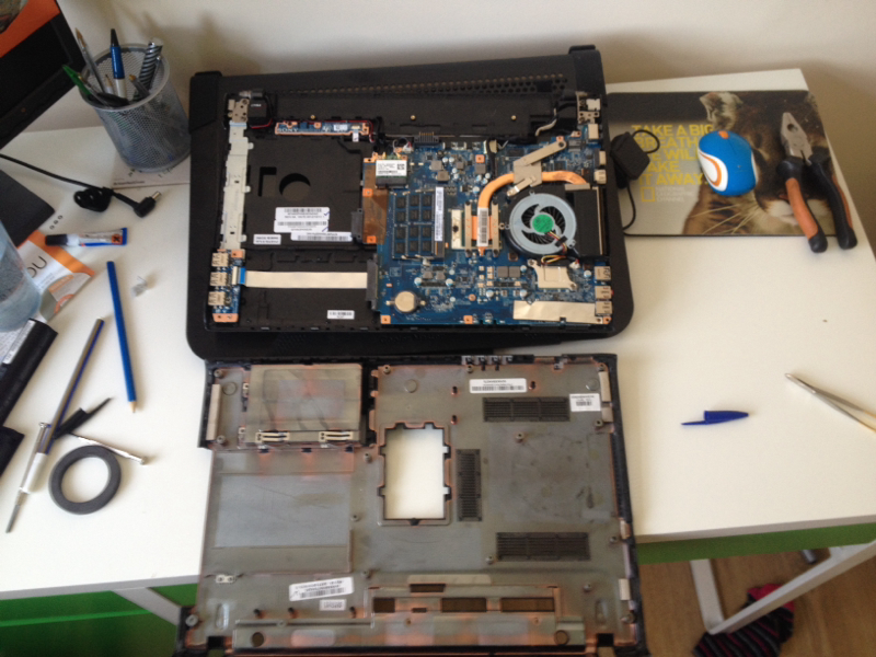

stelios_2809 Δημοσ. 28 Μαρτίου 2014 Δημοσ. 28 Μαρτίου 2014 Παρέλαβα την cool master u3. Αν και λεει ως 19' και το λάπτοπ μου ειναο 15' κάθεται αρκετα καλα. Μπορω βα ενημερώσω για θερμοκρασίες. Παντως αυτο με τον καθαρισμό στο ανεμιστήρα θα με ενδιέφερε Sent from my iPhone using Insomnia 1
bluesattack Δημοσ. 28 Μαρτίου 2014 Δημοσ. 28 Μαρτίου 2014 Σε καθε περίπτωση λοιπον μια βάση με ανεμιστήρα απο κατω μπορει να μην ρίξει την θερμοκρασία πχ 20 βαθμούς αλλα θα διατηρήσει το laptop σε μια φυσιολογική κατάσταση απο θέμα " ζέστης " ωστε να λειτουγεί απροβλημάτιστα και κυριως να μην πάθει ζημιά λογω υπερθέρμανσης Αυτο. Βεβαια σημασια εχει πως ειναι η διαταξη-συστημα ψυξης του laptop, ωστε ο/οι ανεμιστηρας/ες της βασης να μην βαρανε στο πλαστικο.Καλο θα ειναι οι ανεμιστηρες της βασης να μπορουν να τοποθετηθουν οπου επιθυμεις , οπως ειναι και η coolermaster u3 που αναφερθηκε. Εγω προσωπικα ειχα δει διαφορα με την βαση (ειχε προηγηθει καθαρισμα ) Παντως αυτο με τον καθαρισμό στο ανεμιστήρα θα με ενδιέφερε Πρεπει ουσιαστικα να το κανεις φυλλο και φτερο το laptop,δεν ειναι τιποτα , υπαρχουν οδηγοι στο youtube.Eγω παντως παρολο που εδειξα μεγαλη προσοχη,να σημειωνω τις βιδες κλπ,καταφερα και εσπασα ενα χαζοκλιπσακι καλωδιοταινιας.Και δεν ηταν οτι ευκολοτερο να το ξαναβρω.Επισης αν ειναι στην εγγυηση , υπαρχει θεμα υποθετω @kostzak: Έχω κι εγώ turbo-x με την 630 και ξέρεις τι μου έριξε την θερμοκρασία 20 βαθμούς? Η αναβάθμιση του bios... Την εριξε η ηταν απλως λανθασμενη ενδειξη που διορθωθηκε με την αναβαθμιση ?
stelios_2809 Δημοσ. 29 Μαρτίου 2014 Δημοσ. 29 Μαρτίου 2014 Κατι κάναμε ! Sent from my iPhone using Insomnia
SPANK Δημοσ. 29 Μαρτίου 2014 Δημοσ. 29 Μαρτίου 2014 Κατι γίνεται ναι αλλα το ανεμιστηράκι βγάλε το αν μπορεις γιατι φαίνεται οτι εχει λιγο μπίχλα 1

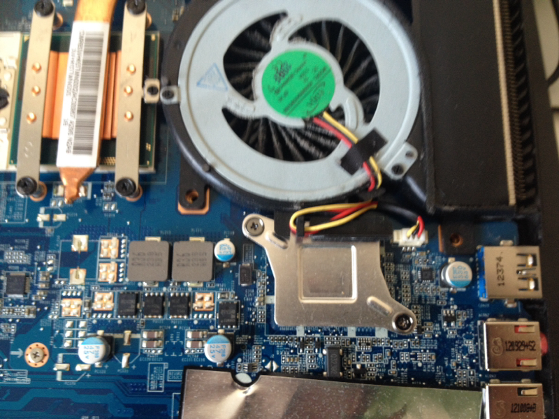

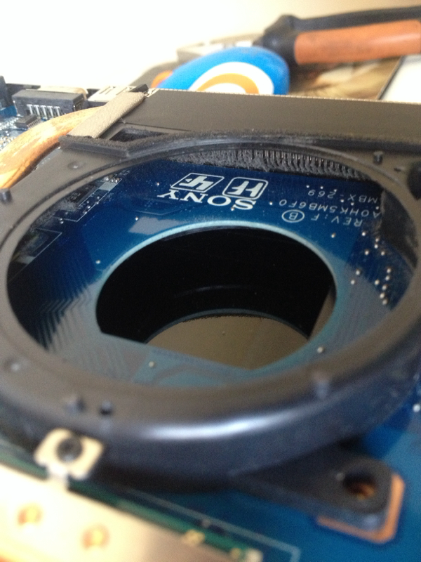

stelios_2809 Δημοσ. 29 Μαρτίου 2014 Δημοσ. 29 Μαρτίου 2014 Το καθάρισα , αυτο που δυσκολεύτηκα και δεν έφυγε 100% η σκόνη ειναι στη "σχαρα" στην δεύτερη φωτο. Το έξυσα λιγο με μια οδοντόβουρτσα και μετα ηλεκτρική σκούπα με βουρτσακι Sent from my iPhone using Insomnia
SPANK Δημοσ. 29 Μαρτίου 2014 Δημοσ. 29 Μαρτίου 2014 Μπορείς να την βγάλεις την σχάρα απο το ανεμιστηράκι απο οτι βλέπω εχει βιδάκια 1
