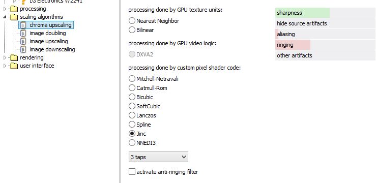

Federacion Δημοσ. 2 Απριλίου 2014 Δημοσ. 2 Απριλίου 2014 Βάλε απλά τον MPC-HC και πέρνα και το MadVR, τίποτα άλλο.. madVR v0.87.7 Τις ρυθμίσεις του MadVR θα τις φτιάξεις με το τι αρέσει σε σένα, αλλά σίγουρα θα ενεργοποιήσεις το smooth motion μιας και είναι ότι καλύτερο υπάρχει, χωρίς τεχνουργήματα και καμία τηλεόραση δεν έχει κάτι παρόμοιο αυτή τη στιγμή. Εμένα οι ρυθμίσεις μου είναι αυτές : Scaling algorithms : Chroma upscaling -> Jinc 3 taps (AR) Image upscaling -> Jinc 3 taps (AR) Image downscaling catmull-Rom (AR/LL) Rendering : Smooth motion -> only if there would be motion judder without it.. Dithering -> Algorithm -> Error Diffusion - option 2 (Requires Dx11 GPU) Trade quality for performance - > ξετσεκαρισμένα όλα. Το κατέβασα, άνοιξα όλα τα exe. Δεν μου βγάζει κάποιες ρυθμίσεις. Τι κάνω λάθος;

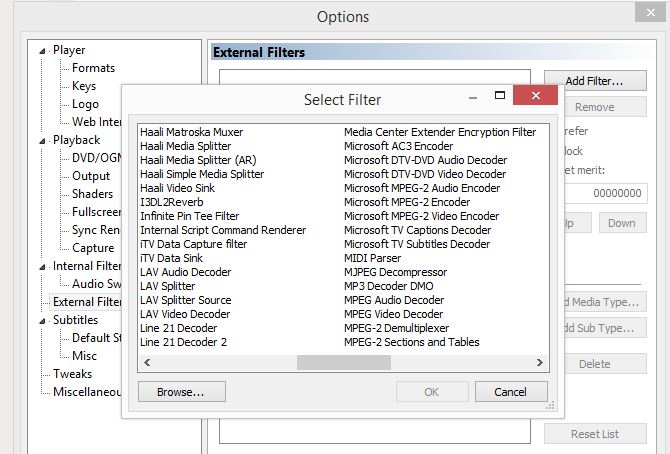

Federacion Δημοσ. 2 Απριλίου 2014 Δημοσ. 2 Απριλίου 2014 (επεξεργασμένο) Ευχαριστώ πολύ για τη βοήθεια. Τα έκανα αυτά που είπες βήμα-βήμα αλλά δυστυχώς δεν υπάρχει στο External filter add στη λίστα το madVR.... Εχώ την παρακάτω έκδοση MPC-HC (64-bit)---------------Build information: Version: 1.7.3 (cb22afa) Compiler: MSVC 2013 Build date: Feb 2 2014 17:55:18LAV Filters: LAV Splitter: 0.60.1.5 LAV Video: 0.60.1.5 LAV Audio: 0.60.1.5 FFmpeg compiler: MinGW-w64 GCC 4.8.2Operating system: Name: Windows NT 6.3 (build 9600) Version: 6.3 (64-bit) για του λόγου το αληθές (εδώ είναι αλφαβητικά όπως βλέπεις δεν υπάρχει) και εδώ είναι οι ρυθμίσεις του warhead για το MadVR.. edit: βρήκα γιατί! Only the 32 bit version is compatible with madVR and reclock. το λέει εδώ: http://www.avsforum.com/t/1357375/advanced-mpc-hc-setup-guide Πολλά ευχαριστώ για όλη τη βοήθεια!!! Δεν καταλαβαίνω γρι από διαφορά αλλά παρόλαυτα δούλεψε! Επεξ/σία 2 Απριλίου 2014 από Federacion
micos000 Δημοσ. 2 Απριλίου 2014 Δημοσ. 2 Απριλίου 2014 Τα βήματα που σου έγραψα τα ακολούθησα κι εγώ και δούλεψε έτσι. Το έκανα όμως σε 32bit λειτουργικό. Όταν εκανες install σου έβγαλε μήνυμα ότι εγκαταστήθηκε το madvr activex; Στο output σου εμφανίζει τον madvr renderer;

Federacion Δημοσ. 2 Απριλίου 2014 Δημοσ. 2 Απριλίου 2014 <p>Τα βήματα που σου έγραψα τα ακολούθησα κι εγώ και δούλεψε έτσι. Το έκανα όμως σε 32bit λειτουργικό. Όταν εκανες install σου έβγαλε μήνυμα ότι εγκαταστήθηκε το madvr activex; Στο output σου εμφανίζει τον madvr renderer;</p> Ναι δουλεύει τώρα ευχαριστώ πολύ. Ίσως δεν βλέπω καμία διάφορα γιατί δεν έχω τόσο εκπαιδευμένο μάτι. Αποστολή από το GT-I9100 με τη χρήση Insomnia App
