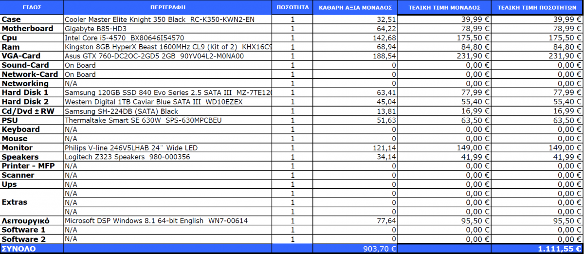

Turbosoulis Δημοσ. 19 Μαρτίου 2014 Μέλος Δημοσ. 19 Μαρτίου 2014 Στην msystems μου έκαναν αυτήν την προσφορά. Πως σας φαίνεται ?
trujillo2008 Δημοσ. 19 Μαρτίου 2014 Δημοσ. 19 Μαρτίου 2014 το καταστημα ειναι πολυ καλο και αξιοπιστο , ομως :σου εβαλαν χειροτερο τροφοδοτικο , χειροτερη καρτα γραφικων , χειροτερη οθονη σε σχεση με την συνθεση του fatals . επισης δεν αξιζει για μενα να δωσεις κατοσταρικο για λειτουργικο . πηγαινε σε αυτα που σου λεει ο φαταλς εκτος λειτουργικου και θα εισαι μια χαρα . 1
Whitefanged Δημοσ. 19 Μαρτίου 2014 Δημοσ. 19 Μαρτίου 2014 Η σύνθεση του msystems είναι λίγο φτηνότερη και λίγο χειρότερη απ' του fatals. Στη θέση σου θα έπαιρνα ότι σου γράφει ο fatals, την καρτα γραφικών μόνο θα άλλαζα. Δες αυτή : http://www.skroutz.gr/s/2914704/Sapphire-Radeon-HD7950-3GB-Dual-X-Boost.html που ρίχνει και λίγο το σύνολο. Κι αυτές στα ίδια χρήματα πάνω κάτω: http://www.skroutz.gr/s/3711832/Gigabyte-GeForce-GTX760-4GB-WindForce-3X-OC.html http://www.skroutz.gr/s/4023698/Asus-Radeon-R9-280X-3GB-DirectCU-II.html
trujillo2008 Δημοσ. 19 Μαρτίου 2014 Δημοσ. 19 Μαρτίου 2014 οχι ρε συ να παει σε 760 μονο και μονο επειδη εχει 4 gb ram . καλυτερα στην 770 η' την r9280X
Whitefanged Δημοσ. 19 Μαρτίου 2014 Δημοσ. 19 Μαρτίου 2014 αχ, αχ.. Τόσα χρήματα θα δώσει ο άνθρωπος, να πάρει σήμερα κάρτα και αύριο που θα αγοράσει bf4, rome 2, titanfall κλπ κλπ και να μην τα παίζει στο τέρμα? Με την 760 4gb, ή τις άλλες δύο στα 3gb τα τερματίζει εύκολα. Η 770 είναι λίγο ανισσόροπη, μπόλικη δύναμη με λίγη μνήμη. Θα ταίριαζε περισσότερο με οθόνη 120hz, όπου ούτως ή άλλως θα έκανε υποχωρήσεις στο eye-candy για να πλησιάζει σε fps το refresh rate της οθόνης.
