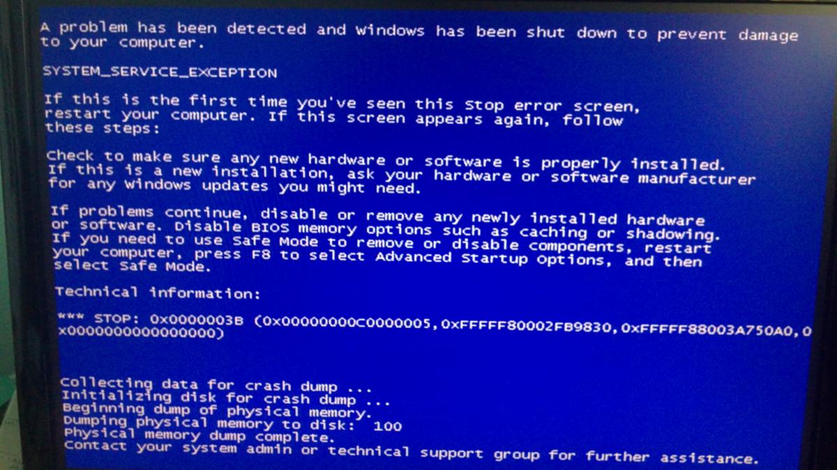

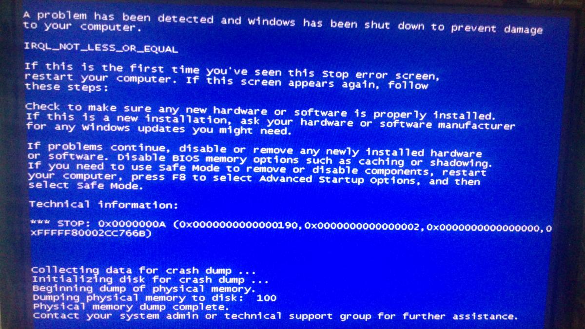

helias_ Δημοσ. 15 Μαρτίου 2014 Δημοσ. 15 Μαρτίου 2014 Καλησπερα φιλοι μου εχω το εξης προβλημα με τον υπολογιστη μου. Ενω βρισκεται σε λειτουργια μου πεταει την εξης μπλε οθονη με το μηνυμα IRQOL_NOT_LESS_OR_EQUAL και μερικες φορες αυτο SYSTEM_SERVICE_EXCEPTION Για να αποκλεισω καποιες βλαβες διαδοχικα εχω αφαιρεσει καποια πραγματα απο τον υπολογιστη οπως τις μνημες την καρτα γραφικων τον δευτερο σκληρο δισκο και το dvd. επίσης να τονισω οτι οταν ξανασυνδεω τον δευτερο δισκο και το dvd ο υπολογιστης δεν αναβει. Να υποθεσω οτι το προβλημα ειναι στην μητρικη η μπορει να ειναι και κατι αλλο?

helias_ Δημοσ. 16 Μαρτίου 2014 Μέλος Δημοσ. 16 Μαρτίου 2014 δοκιμασα το memtest για κανενα 3ωρο και δε βρηκε κανενα απολυτως προβλημα δοκιμασα και την υγεια του δισκου και επισης ειναι ολα καλα ξανασυνδεσα τον δευτερο σκληρο και το dvd και τα δεχτηκε τελικα. αλλα το προβλημα με τις μπλε οθονες παραμενει. καποια αλλη ιδεα?
