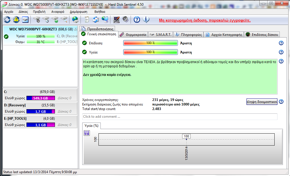

veteranos123 Δημοσ. 13 Μαρτίου 2014 Δημοσ. 13 Μαρτίου 2014 Κατέβασε το hw monitor και ανέβασε μια φωτογραφία καθώς και το hard disk sentinel για να δούμε την κατάσταση του σκληρού. Το έχεις καθαρίσει ποτέ?

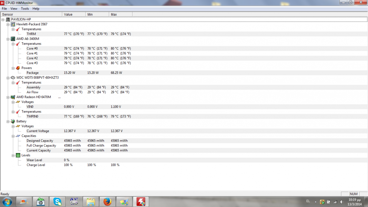

veteranos123 Δημοσ. 13 Μαρτίου 2014 Δημοσ. 13 Μαρτίου 2014 φιλε γιαννη ευχαριστω για την απαντηση σου κ σενα. πως μπορω να ελεγξω το ποσο φορτισμενος ειναι ο επεξεργαστης? και που να το παω να το κανουν καλο εσωτερικο καθαρισμα? το φορματ παντως εχω την εντυπωση οτι το κανω σωστα μαν το παρακανες αυτα ξερω να τα κανω ειπαμε ειμαι ασχετος αλλα οχι κι ετσι χαχαχαχαχαχα λοιπον εκανα screenshot αυτα τα 3 ελπιζω να τα εκανα σωστα κ να μπορεις να με βοηθησεις χαχα οκ Ο σκληρός είναι μια χαρά. Το άλλο δεν είναι το πρόγραμμα που θέλω. Αυτό από κάτω κατέβασε, http://www.cpuid.com/downloads/hwmonitor/1.24-setup.exe
Marley Δημοσ. 13 Μαρτίου 2014 Μέλος Δημοσ. 13 Μαρτίου 2014 χαχα οκ Ο σκληρός είναι μια χαρά. Το άλλο δεν είναι το πρόγραμμα που θέλω. Αυτό από κάτω κατέβασε, http://www.cpuid.com/downloads/hwmonitor/1.24-setup.exe το κατεβασα
veteranos123 Δημοσ. 13 Μαρτίου 2014 Δημοσ. 13 Μαρτίου 2014 Ωραία. Αυτές τις θερμοκρασίες τις είχε όταν είχε κάποιο βαρύ πρόγραμμα? Αν όχι τότε θέλει οπωσδήποτε άνοιγμα, καθάρισμα και ίσως αλλαγή πάστας.
Marley Δημοσ. 13 Μαρτίου 2014 Μέλος Δημοσ. 13 Μαρτίου 2014 Ωραία. Αυτές τις θερμοκρασίες τις είχε όταν είχε κάποιο βαρύ πρόγραμμα? Αν όχι τότε θέλει οπωσδήποτε άνοιγμα, καθάρισμα και ίσως αλλαγή πάστας. οχι δεν εχω ανοιχτο τιποτα σημαντικο. τον μοτζιλα μονο που χρησιμοποιω δεν κανω κατι αλλο ταυτοχρονα πχ παιχνιδια η download.... α ξεχασα να σημειωσω οτι αυτη τη στιγμη εχει 2 εξτρα εξωτερικα ανεμιστηρακια στην βαση του λαπτοπ που το κρυωνουν... χωρις αυτα τα ανεμιστηρακια ζεσταινεται πολυ περισσοτερο κ πολλες φορες σβηνει μονο του για να μην καει μαλλον.... οποτε που καταληγουμε στον καθαρισμο μονο?????

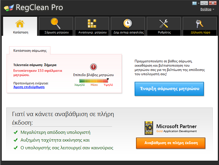

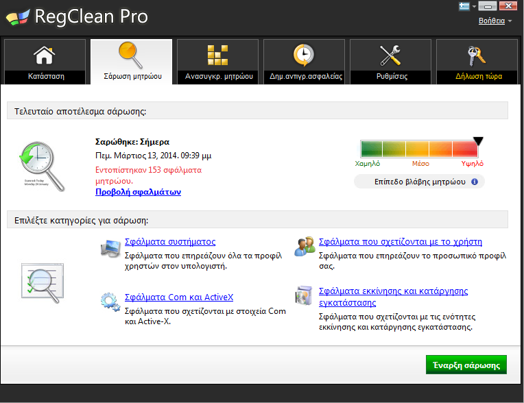

Marley Δημοσ. 13 Μαρτίου 2014 Μέλος Δημοσ. 13 Μαρτίου 2014 Ναι, επιγόντως καθάρισμα. ΟΚ, κατι τελευταιο πες μου ακομη. το RegClean pro που μου λεει οτι εντοπιστηκαν 153 σφαλματα μητρωου, πρεπει να κανω γι αυτο?
veteranos123 Δημοσ. 13 Μαρτίου 2014 Δημοσ. 13 Μαρτίου 2014 Δεν τα εμπιστεύομαι τέτοια προγράμματα. Εγώ στη θέση σου θα το διέγραφα.
