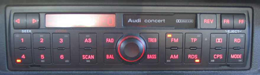

Γιάννης Platano Δημοσ. 12 Μαρτίου 2014 Δημοσ. 12 Μαρτίου 2014 Εχει ο γιος μου ένα Audi TT του 2001 με το εργοστασιακο ραδιοκασετοφωνο αλλα εχει και ενισχυτή Bos νομιζω και μου ειπαν ότι για να το αλλαξει χρειαζεται καποιος ανταπτορας για να μπει ένα radio cd που να παιζει και mp3 λογω του ενισχυτή (νομιζω ενσωματομενου ) Οποιος ξερει ας βοηθησει Ευχαριστω.
teo20net Δημοσ. 21 Μαρτίου 2014 Δημοσ. 21 Μαρτίου 2014 (επεξεργασμένο) Αν είναι του 2001, τότε θα πρέπει να έχει ήδη το ραδιο-cd. Αν δεν έχει κ είναι η έκδοση με το ραδιοκασετόφωνο, τότε η καλύτερη λύση είναι να πάρει μεταχειρισμένο το εργοστασιακό ραδιοcd που είναι πολύ καλή λύση και πιο ταιριαστό σαν σύνολο για το αυτοκίνητο.<br><br> Για την αναπαραγωγή mp3, υπάρχουν kit που κουμπώνουν κατευθείαν πάνω στο εργοστασιακό ηχοσύστημα, χωρίς παρέντες κ πολύ ψάξιμο. Αν σ'ενδιαφέρει, πουλάω το δικό μου kit, μιας κ το κράτησα όταν πούλησα το ΤΤ μου. Μπαίνει εύκολα πάνω στο εργοστασιακό ηχοσύστημα, συνεργάζεται με το Bose κανονικά και έχει δυνατότητα να παίζει mp3 απο usb stick και απο κάρτες SD ενώ μαζί έχει Bluetooth μικρόφωνο ώστε να μπορείς να συνδέεις το κινητό τηλέφωνο με το ηχοσύστημα κ να μιλάς όταν σε καλούν με τα ηχεία του αυτοκινήτου. Μαζί δίνω κ τα κλειδάκια που χρειάζεται για να το συνδέσεις, κομπλέ. Για πιο εξειδικευμένες πληροφορίες, μπορείς να ρωτήσεις και στο Quattroclub.gr Επεξ/σία 21 Μαρτίου 2014 από teo20net
Γιάννης Platano Δημοσ. 21 Μαρτίου 2014 Μέλος Δημοσ. 21 Μαρτίου 2014 (επεξεργασμένο) Όχι δεν εχει ...Είναι αυτό με την φωτο που δειχνω.Τελικα εβαλα ανταπτορα με 50 ευρω και radio cd με USB και δουλευει Επειδή όμως η προταση σου με ενδιαφερει στειλε με pm τηλ να σε καλεσω Σου στελνω με pm το δικο μου To TT είναι quatro/2001 αλλα εχει και ένα απλο ΤΤ η κορη μου του 1999 Ευχαριστω Επεξ/σία 21 Μαρτίου 2014 από Γιάννης Platano
teo20net Δημοσ. 21 Μαρτίου 2014 Δημοσ. 21 Μαρτίου 2014 Του 2001 θα έλεγα με σιγουριά ότι βγήκαν με cd player αλλά μπορεί να μην είναι απόλυτο αυτό. Κατ'ενέ κακώς αλλάξατε το εργοστασιακό μιας και όσο κι σν είχα ψάξει, δεν είχα βρεί σε λογικγ´ τιμή, τίποτα after market που να δένει με το εσωτερικό του αυτοκινήτου. Και επιπλέον τα περισσότερα δεν υποστηρίζουν το εργοστασιακό sub του ηχοσυστήματος, απλά παίζουν τα ηχεία. Σου έχω στείλει pm
Γιάννης Platano Δημοσ. 21 Μαρτίου 2014 Μέλος Δημοσ. 21 Μαρτίου 2014 (επεξεργασμένο) Δεν εβρισκα άλλη λυση αλλα το sub δουλευει και το πτυσομενο μεταλικο καλυμα που γραφει ΤΤ κλεινει Ειχα ρωτησει παντου Περιμενω κι άλλο pm Επεξ/σία 21 Μαρτίου 2014 από Γιάννης Platano
teo20net Δημοσ. 21 Μαρτίου 2014 Δημοσ. 21 Μαρτίου 2014 Αφού κατάφερες να βρείς κάτι που έχει και τα 2 που λές, τότε είσαι κομπλέ. Σου έστειλα pm που σου εξηγώ τη λειτουργία του kit. 1
