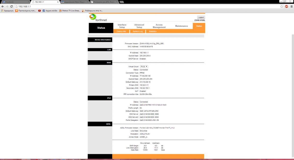

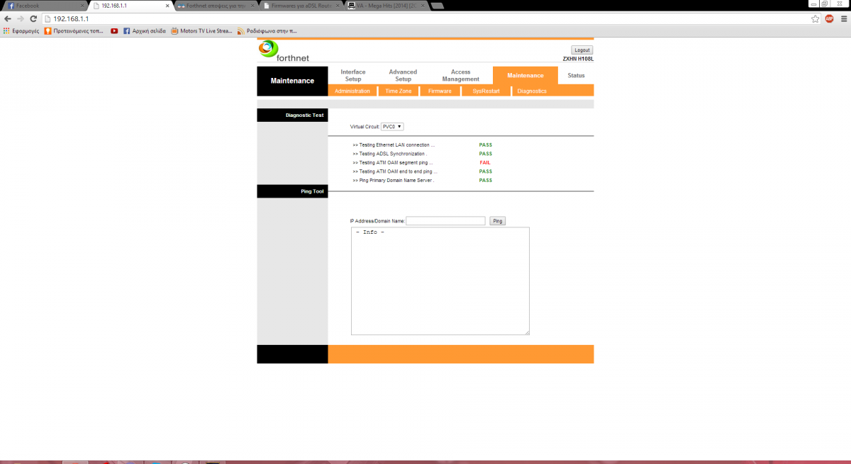

KnightRider1996 Δημοσ. 12 Μαρτίου 2014 Δημοσ. 12 Μαρτίου 2014 Καλησπερα παιδια . μολις σημερα συνδεθηκα στην forthnet (3play) και αυτα ειναι τα στατιστικα της γραμμης μου ! Ερωτηση : Πως σας φαινοται ?! Θυμαμαι παλια που ειμουνα παλι forthnet συγχρωνιζα στα 18000 down με 9αρι Snr ενω τωρα με 6 συγχρονιζω στα 13500 ξερετε τι μπορει να φτεει ?! Ευχαριστω πολυ για τον χρονο σας ! Επισης μου failαρει κατι στα diagnostics Κιαλλο Edit παιδες ...Μολις τωρα συνειδητοποιησα πως δεν δουλευει το τηλεφωνο (σταθερο) και η συνδεσμολογια ειναι σωστη !! (δηλ. περνω τηλ απο το κινητο στα σταθερο αλλα ενω ακουγεται να καλει το σταθερο δεν χτυπαει ! ουτε το αντιθετο γινεται !! δηλαδη να παρω κληση απο το σταθερο καπου)

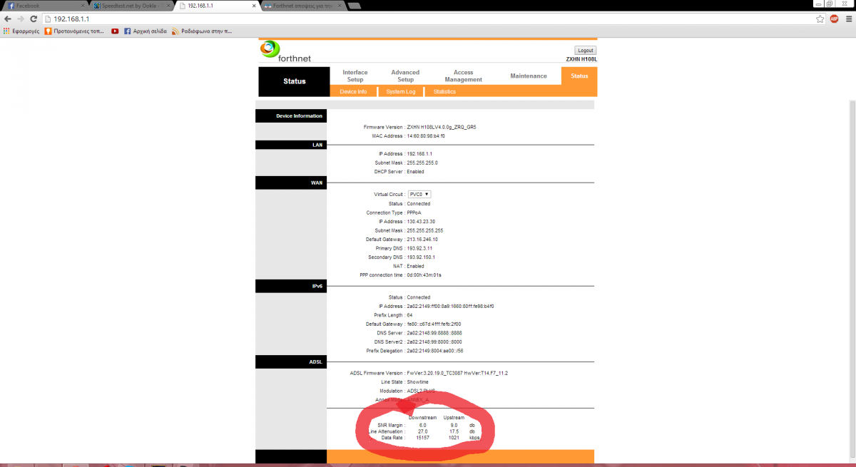

KnightRider1996 Δημοσ. 15 Μαρτίου 2014 Μέλος Δημοσ. 15 Μαρτίου 2014 Παιδια κατι ακομα γιατι αν περιμενω αλλες 2 μερες mail απο την forthnet τα πιασαμε τα λεφτα μας στο ρουτερ το SNR μου τις περισσοτερες φορες πεφτει στα 3-2 με 3-7 ειναι σωστο αυτο που γινεται ?! εμενα παντως μου φαινεται περιεργο !

KnightRider1996 Δημοσ. 18 Μαρτίου 2014 Μέλος Δημοσ. 18 Μαρτίου 2014 Παιδια μετα απο επικοινωνια με το κεντρο εξυπηρετησεις τα καταφερα τελικα και εφερα την γραμμη μου πισω ! το ρουτερ σημερα το πρωι συγχρωνισε στα 15157 down και παει τρενο !! αποτι μου ειπε το παλικαρι αυτος απο κει εβλεπε οτι μπορω να συγχρονισω στα 16500+ μου ειπε απλα να περιμενω κανα δυο μερες να δω αν ειναι ετσι σταθερο η αν εχω αποσυνδεσεις κλπ και θα το ανεβασουνε κιαλλο μεχρι οσο παει... Ενα ευχαριστω σε ολους σας που με βοηθησατε να λυσω το θεματακι μου ! :D :D Οριστε και ενα screen shot απο το router μου !
