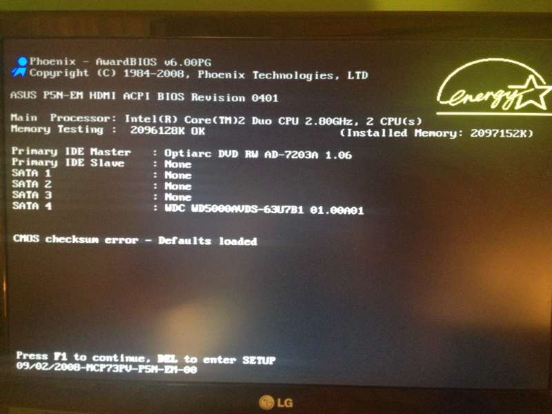

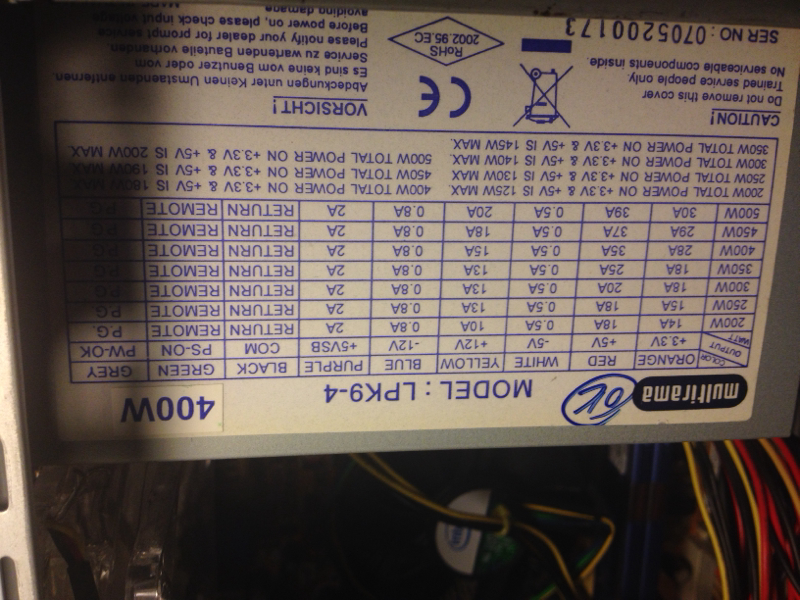

Giwrgos1996 Δημοσ. 11 Μαρτίου 2014 Δημοσ. 11 Μαρτίου 2014 Καλησπέρα σας, Άλλαξα το τροφοδοτικό του υπολογιστή μου μετα απο 7 μήνες που τον ειχα σε αχρηστία και μετά απο μια βδομάδα χρήσης(μεταχειρισμένο το τροφοδοτικό) δεν λειτουργούν καθόλου οι θυρες USB,με αποτέλεσμα να μην εχω ποντίκι και να τον χειρίζομαι μέσω του πληκτρολογίου Γνωρίζει κανεις τι μπορει να φταιει?? Εχει να κανει με το τροφοδοτικο? *Να σημειώσω οτι λόγω πανελληνιων δεν πρόλαβα να αναζητησω ενδελεχώς παρόμοιο θεμα.Ζηταω συγγνώμη αν υπάρχει ήδη ανάλογο topic Sent from my iPhone using Insomnia

trujillo2008 Δημοσ. 11 Μαρτίου 2014 Δημοσ. 11 Μαρτίου 2014 το τροφοδοτικο ειναι της πλακας . τωρα δεν ξερω μην τυχον σου εκανε ζημια γενικα στη μητρικη

Giwrgos1996 Δημοσ. 11 Μαρτίου 2014 Μέλος Δημοσ. 11 Μαρτίου 2014 Τωρα που τον ξανάνοιξα για να δοκιμάσω δουλεύουν παλι κανονικά..δεν μπορω να καταλάβω τι παιζει Αυτο σχετίζεται ? Sent from my iPhone using Insomnia

Giwrgos1996 Δημοσ. 11 Μαρτίου 2014 Μέλος Δημοσ. 11 Μαρτίου 2014 Καμία δεν δούλευε Τωρα όμως παλι λειτουργούν Sent from my iPhone using Insomnia
trujillo2008 Δημοσ. 12 Μαρτίου 2014 Δημοσ. 12 Μαρτίου 2014 ανεξαρτητα αν υπαρχει προβλημα η' στην μητρικη η' μονο στις θυρες , αλλαξε το τροφοδοτικο σου.
Giwrgos1996 Δημοσ. 12 Μαρτίου 2014 Μέλος Δημοσ. 12 Μαρτίου 2014 Ποιό να πάρω;<br> Αν μπορεις βοήθησε με <br><br> Sent from my iPhone using Insomnia
Bakris Δημοσ. 13 Μαρτίου 2014 Δημοσ. 13 Μαρτίου 2014 Μπές στη διαχέιρηση συσκευών απο τα windows να δεις αρχικά να αναγνωρίζονται οι usb controlers.AN αναγνωρίζονται τότε υπάρχει πιθανότητα το τροφοδοτικό της πλάκας που πήρες να στέλνει λάθος αμπερ στις συσκευές και να μην λειτουργούν σωστά.Επειδή αμπερ είναι δυσκολο να μετρήσεις προσπάθησε τουλάχιστον να δείς αν τα usb βγάζουν 5-5.2 volt το πολυ.Κάνε τις μετρήσεις πάνω στη μητρική.Νομίζω τα 2 ακριανά pin βγάζουν +/-5v(Ελπίζω να μην έκαψες controler)
