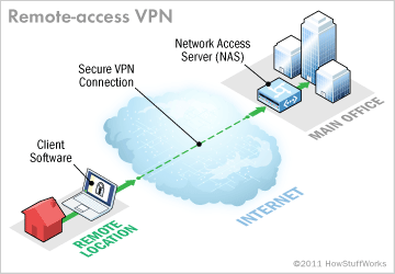

grwarlock Δημοσ. 14 Μαρτίου 2014 Δημοσ. 14 Μαρτίου 2014 Σαν ιδεα δεν ειναι κακη. Ομως : Τα παντα υποκεινται στην ταχυτητα που εχει συνχρονιστει το router σου.Με δεδομενο οτι στην Ελλαδα η πλειοψηιφια των συνδεσεων δεν εχει παραπανω απο 1mbit upload δεν νομιζω οτι ειτε εσυ ειτε ο αδερφος σου θα μπορειτε να δειτε ταινια via internet. Για απλα αρχεια τυπου excel word etc. δεν τιθεται θεμα μιας και αυτα ειναι σχετικα μικρα σε μεγεθος. Και παλι ομως για να εχεις και την στοιχειωδη ασφαλεια των δεδομενων σου θα πρεπει να στησεις μαζι με τον NAS και καποιο VPN.Επισης θα πρεπει να προβλεψεις την περιπτωση αλλαγης IP address απο τον provider σου. Μια φορα καθε 10 - 15 ημερες.Εκτος αν πας σε static ip με την αναλογη επιβαρυνση. Δεν ξερω αν αξιζει τον κοπο και το κοστος η ολη ιστορια. Εναλλακτικα θα μπορουσες να δωσεις προσβαση στον αδερφο σου ενσυρματα απο το ηδη υπαρχων μηχανημα και να γλυτωσεις ολο το κοστος και το μπερδεμα που μπορει να μην σε ικανοποιησει σαν τελικο αποτελεσμα.Οσο για τα αρχεια της δουλειας σου θα μπορουσες καλιστα να πας σε μια cloud λυση και να τα εχεις προσβασιμα ακομα και στην Κινα που λεει ο λογος. Αυτα τα λιγα. Για αρχη........ Δες και το σχημα παρακατω. Ισως να σε βοηθησει
