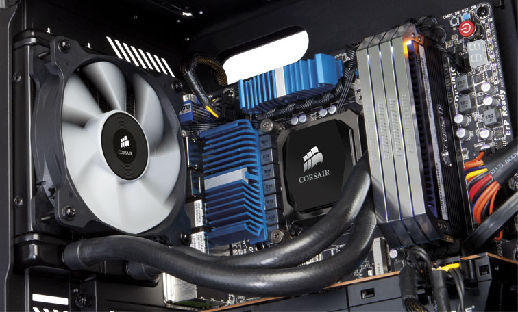

μια ερώτηση σχετικά με την τοποθέτηση της h60. Είναι καλύτερα να την βάλω :
  • Με το fan απο την μέσα μεριά και να τραβάει αέρα απο το case και να τον βγάζει έξω?
  • Το ίδιο με το fan απο την πίσω μεριά ?
  • Το fan απο την μέσα μεριά και να τραβάει αέρα απο έξω ?
  • Το ίδιο με το φαν απο την πίσω μεριά?
* Λέγοντας μέσα μεριά εννόω , βλέποντας το case δεξιά του radiator , όπως στην παρακάτω εικόνα
* Και πίσω μεριά , βλεποντας το case , αριστερά του radiator
Σας ευχαριστώ !! :)
Σας ευχαριστώ !! :)
Καλημερα! Για να ξεκαθαρισεις λιγο, θα τα κανουμε πιο απλα.:) Οταν το φανακι σπρωχνει αερα μεσα απο το rad σημαινει οτι εχουμε διαταξη push ή οπως ανεφερες στη πρωτη προταση παραπανω.
Οταν το φανακι τραβαει αερα απο το rad σημαινει οτι εχουμε διαταξη pull. Αναμεσα στα δυο setups δεν υπαρχει διαφορα και αν υπαρχει ειναι ελαχιστη, τουλαχιστον στις ετοιμες λυσεις υδροψυξης. Οταν αυτα τα δυο συνδιαζονται και εχουμε ενα fan απο τη μια μερια να σπρωχνει αερα και εναν απο την αλλη να τραβαει, εχουμε διαταξη push-pull η οποια μας δινει και το καλυτερο αποτελεσμα, χωρις αυτο ομως να σημαινει οτι οι διαφορες αναμεσα σε αλλα setups ειναι χαοτικες.
Μετα ερχομαστε στο αλλο ζητημα..Να τραβαει αερα μεσα απο το κουτι (οπως δειχνεις στη φωτο) ή να τραβαει απ'εξω και να ριχνει μεσα στο κουτι?? Ισως αυτη η λυση να δινει καλυτερα αποτελεσματα αλλα και παλι μη περιμενεις να δεις τεραστιες διαφορες..Αν εχεις ορεξη μπορεις να αρχισεις να δοκιμαζεις διαφορους συνδιασμους και οπου βρεις καλυτερες θερμοκρασιες σταματας.
Προσωπικα θα σου ελεγα να τη βαλεις οπως στη φωτο για να βλεπεις και το φανακι.:)
Κατ' αρχήν  @Zapee995 ευχαριστώ πολύ για τον χρόνο σου .
Τελικά το έβαλα να τραβάει αέρα απο έξω αναγκαστικά . Οι τρύπες απο το fan είναι μεγαλύτερες απο το πάχος των βιδών . Οπότε αναγκαστικά το φαν για να κρατίεται έπρεπε να είναι ανάμεσα στο ψυγείο και στο πίσω μέρος του case .
Οι θερμοκρασίες μου φαίνονται λίγο υψηλές . Σε idle με το pump να έχει συνδεθεί στο PWR Fan και να τρέχει συνεχώς στα 4450 RPM και το fan να έχει συνδεθεί στο CPU 1 Fan είμαι στα 30/32/32/35 σε κάθε core αντίστοιχα ,   με 3570k stock .
Επίσης να ρωτήσω και κάτι ακόμα . Αυτή την στιγμή έχω 2 fans να βάζουν αέρα στο κουτί . Αν δεν κάνω λάθος αυτό συνεπάγεται με θετική πίεση άρα και περισσότερη σκόνη . Για να δημιουργήσω αρνητική θα πρέπει ένας να βάζει (αναγκαστικά αυτός της Η60 )και δύο να βγάζουν , αν τα λέω σωστά .Ποιούς θα ήταν καλύτερο να βάλω να βγάζουν? Το κουτί είναι το Corsair 300r .
Ευχαριστώ και πάλι
Οχι, δε παει ακριβως ετσι...Συμφωνω να κανεις το setup σου με εναν να βαζει αερα και δυο να βγαζουν αλλα ο ενας πρεπει οτι κανει να το κανει σωστα..Οπότε τον βαζεις μπροστα και χαμηλα ωστε να τραβαει κρυο αερα απο το δωματιο. Οπως το εχεις τωρα μονο η H60 επωφελειται απο αυτο αφου μπαινει κρυος αερας απο πισω και περνοντας απο το ψυγειο εχει ζεσταθει και μετα κατευθειαν παει προς τα πανω. Οποτε ολο το συστημα σου αργα ή γρηγορα θα αρχισει να βραζει.
Αρα για αρχη, βαλε εναν (η και δυο) μπροστα σαν intake, να ριχνει στο κουτι κρυο και φρεσκο αερα και μετα αλλαξε αυτον της H60 οπως το εχει η παραπανω φωτο του ποστ σου..Αυτο σημαινει οτι θα πρεπει να βρεις κανα βιδακι και ροδελες για να το στερεωσεις.:)
