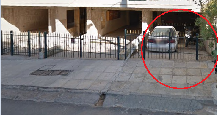

Konnaki Δημοσ. 1 Σεπτεμβρίου 2021 Δημοσ. 1 Σεπτεμβρίου 2021 39 λεπτά πριν, NTC Labs είπε Δεν μπορει να υπαρξει συμβολαιο για αυτονομη θεση σταθμευσης σε πυλωτη εαν δεν εχεις και διαμερισμα εκει. https://www.taxheaven.gr/news/43784/oi-oeseis-staomeyshs-sthn-pylwth-sto-ypogeio-ston-akalypto-xwro-ti-isxyei-sto-e9 Μονο εαν ειναι κλειστη μπορει να μεταβιβασθει ανεξαρτητα απο την ιδιοκτησια , ειναι αυτοτελης δηλαδη. Η κυκλωμένη θέση πάρκινγκ στην φωτογραφία θεωρείται ανοικτή ή κλειστή;
Super Moderators Thresh Δημοσ. 1 Σεπτεμβρίου 2021 Super Moderators Δημοσ. 1 Σεπτεμβρίου 2021 Επίσης επιτρέπονται τόσες "γκαραζόπορτες" ? Αν θυμάμαι καλά μέχρι ένα ποσοστό του "φράχτη" μπορείς να έχεις, όχι κατα μήκος σχεδόν όλου του κτιρίου.
li@m Δημοσ. 1 Σεπτεμβρίου 2021 Δημοσ. 1 Σεπτεμβρίου 2021 9 λεπτά πριν, Thresh είπε Επίσης επιτρέπονται τόσες "γκαραζόπορτες" ? Αν θυμάμαι καλά μέχρι ένα ποσοστό του "φράχτη" μπορείς να έχεις, όχι κατα μήκος σχεδόν όλου του κτιρίου. Καλά έχω δει γωνιακή πολυκατοικία, όλη με γκαραζόπορτες!! 3
Super Moderators Thresh Δημοσ. 1 Σεπτεμβρίου 2021 Super Moderators Δημοσ. 1 Σεπτεμβρίου 2021 1 minute ago, li@m said: Καλά έχω δει γωνιακή πολυκατοικία, όλη με γκαραζόπορτες!! Άρα η απάντηση είναι ότι δεν επιτρέπονται ή ότι έχουμε δει και χειρότερα άρα δεν πειράζει? 😛 1
xp-user Δημοσ. 1 Σεπτεμβρίου 2021 Δημοσ. 1 Σεπτεμβρίου 2021 17 λεπτά πριν, Thresh είπε Επίσης επιτρέπονται τόσες "γκαραζόπορτες" ? Αν θυμάμαι καλά μέχρι ένα ποσοστό του "φράχτη" μπορείς να έχεις, όχι κατα μήκος σχεδόν όλου του κτιρίου. Ακόμα και αν είναι νόμιμες οι θέσεις πάρκινγκ δηλ φαίνονται στην άδεια επιτρέπεται ΜΙΑ θέση για είσοδο έξοδο των αυτοκινήτων και αν είναι γωνιακό το οικόπεδο μια από κάθε πλευρά.Στη προκείμενη περίπτωση βγάζεις 2 φωτογραφίες κανεις ΕΠΩΝΥΜΗ καταγγελία στη πολεοδομία και έρχονται για αυτοψία για τα περαιτερω 1
AristidisZ Δημοσ. 1 Σεπτεμβρίου 2021 Δημοσ. 1 Σεπτεμβρίου 2021 38 λεπτά πριν, Konnaki είπε Η κυκλωμένη θέση πάρκινγκ στην φωτογραφία θεωρείται ανοικτή ή κλειστή; 100% ανοιχτή και 100% παράνομα κλεισμένη 3

kirileman Δημοσ. 1 Σεπτεμβρίου 2021 Δημοσ. 1 Σεπτεμβρίου 2021 (επεξεργασμένο) 3 ώρες πριν, Thresh είπε Επίσης επιτρέπονται τόσες "γκαραζόπορτες" ? Αν θυμάμαι καλά μέχρι ένα ποσοστό του "φράχτη" μπορείς να έχεις, όχι κατα μήκος σχεδόν όλου του κτιρίου. Αν θυμάμαι καλά, για πρόσωπο >12 μ, μαξ μήκος εισόδου γκαράζ= 1/2 προσώπου οικοπέδου, για πρόσωπο <12μ, μαξ μήκος εισόδου γκαράζ = 6μ @Thresh το βρήκα. https://sites.google.com/site/achaiaservices/useful/lows/kathorismos-tou-apaitoumenou-arithmou-theseon-stathmeuses-autokineton Προεδρικό Διάταγμα 111/2004 Άρθρο 10: Το άθροισμα των ανοιγμάτων εισόδων - εξόδων των χώρων στάθμευσης σε κάθε πρόσωπο του οικοπέδου, δεν μπορεί να υπερβαίνει το ήμισυ του μήκους του προσώπου, το οποίο πάντως δύναται να φθάνει τα 6μ. εάν το προκύπτον άθροισμα είναι μικρότερο από τον αριθμό αυτόν. Επεξ/σία 1 Σεπτεμβρίου 2021 από kirileman 2

kalogeros Δημοσ. 2 Σεπτεμβρίου 2021 Δημοσ. 2 Σεπτεμβρίου 2021 16 ώρες πριν, Konnaki είπε Η κυκλωμένη θέση πάρκινγκ στην φωτογραφία θεωρείται ανοικτή ή κλειστή; Είναι 100% ανοιχτή. Αν είναι η θέση σου, δεν υπάρχει περίπτωση να είναι νόμιμα αγορασμένη. 1
Dantε Δημοσ. 2 Σεπτεμβρίου 2021 Δημοσ. 2 Σεπτεμβρίου 2021 16 ώρες πριν, Thresh είπε Επίσης επιτρέπονται τόσες "γκαραζόπορτες" ? Αν θυμάμαι καλά μέχρι ένα ποσοστό του "φράχτη" μπορείς να έχεις, όχι κατα μήκος σχεδόν όλου του κτιρίου. Φυσικα παρανομο. Φυσικα και δεν ασχολειται κανεις ακομα και καταγγελια στη πολεοδομια να κανεις. Ολες οι πολυκατοικιες των τελευταιων 20 ετων χτιζονται με παρανομα παρκινγκ που η εισοδος γινεται απο το δρομο ετσι. Η πολεοδομια ειναι η δημοσια υπηρεσια με τη μεγαλυτερη διαφθορα γενικα και δε βγαζεις ακρη με τιποτα.Φαντασου ειχαν κανει οι γονεις μου καταγγελια πριν καμια 10αρια χρονια για ατομο που εχτισε σε κοινοχρηστο χωρο προφανως χωρις να ρωτησει κανεναν.Ακομα τους περιμενουν... Κανονικα αν ειναι να εχεις θεσεις παρκιν στη πυλωτη,εχει μια εισοδο-εξοδο και απο εκει γινεται η δουλεια.Κανενα αλλο ανοιγμα.Επισης επιτρεπεται επιπλεον ανοιγμα αν εχεις υπογειο. Εχω και εγω γωνιακη πολυκατοικια στη γειτονια τεραστια που εχει 15 μετρα στον ενα δρομο και αλλα 25 στον αλλο και ολα τα εχει κανει ο κατασκευαστης ανοιχτα παρκινγκ.Δηλαδη ειναι μια αποσταση σχεδον 40 μετρα που δε μπορεις να παρκαρεις αν εισαι κατοικος της περιοχης. Και να μην αναφερω φυσικα πως το χουν παρει πρεφα ολοι οτι δεν ασχολειται το κρατος με τις θεσεις και χωνουν αβερτα πινακιδες no parking,βαφουν οδοστρωμα η βαζουν και κολωνακια σε ακυρα σημεια.Και αντε να παρκαρεις μετα. 2
Dinos1973 Δημοσ. 2 Σεπτεμβρίου 2021 Δημοσ. 2 Σεπτεμβρίου 2021 17 ώρες πριν, Konnaki είπε Η κυκλωμένη θέση πάρκινγκ στην φωτογραφία θεωρείται ανοικτή ή κλειστή; Ανοικτή! ειναι ξεκαθαρα πυλωτη.
