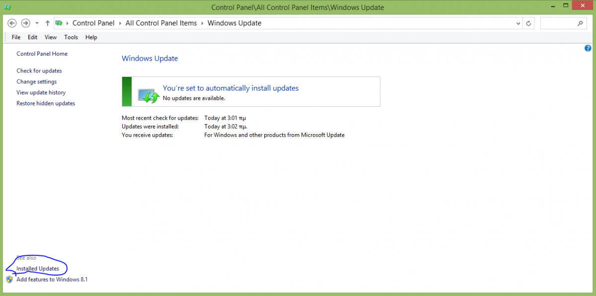

Δε χρειαζεται φορματ!
Μπορεις να τα κανεις uninstall στο installed updates που βρησκεται κατω αριστερα στο windows updates του control panel !
