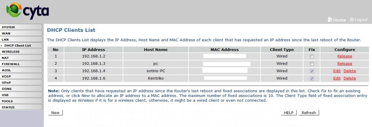

ErnestoGr Δημοσ. 8 Μαρτίου 2014 Μέλος Δημοσ. 8 Μαρτίου 2014 Δυστυχώς όσες προσπάθειες και να έκανα πάλι σταματάει να δουλεύει μετά από κάποια ώρα. Η μόνη ρύθμιση/αντιστοίχιση ip και mac που έχει το router είναι αυτή που φαίνεται στην φωτό. Απ' ότι διάβασα και άκουσα κάποιες λειτουργίες του router τις έχει κλειδωμένες η Cyta, δεν ξέρω άμα αυτό που θέλω να κάνω είναι μια από αυτές.

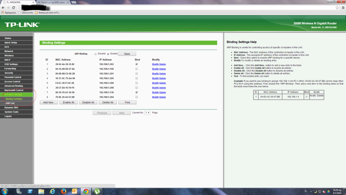

MaXsto Δημοσ. 9 Μαρτίου 2014 Δημοσ. 9 Μαρτίου 2014 Το ίδιο πρόβλημα είχα και εγώ πριν λίγο καιρό. Λοιπόν θα πάρεις ένα router που να υποστηρίζει MAC binding. Θα αντιστοιχισεις την Ip που θέλεις να " ξυπνάει" εννοείτε static , με την αντίστοιχη MAC της κάρτας δικτύου του υπολογιστή που θέλεις και είσαι έτοιμος!!<br><br> Εγώ έχω πάρει ένα Tplink, δεν θυμαμε τώρα το μοντέλο αλλά μπορώ να στο γράψω αύριο, που υποστηρίζει αυτήν την λειτουργία και ξενοιασα!!<br> Τα ρουτερ των εταιριών συννηθως δεν υποστηρίζουν τέτοιες λειτουργίες. Μην τρως τον χρόνο σου τσάμπα!! Επίσης για κάθε pc θα ανοίξεις και διαφορετική πόρτα , για να μην σου ανοίγουν και οι δύο μαζί.
ErnestoGr Δημοσ. 9 Μαρτίου 2014 Μέλος Δημοσ. 9 Μαρτίου 2014 Έχεις κάνει επανεκκίνηση στους υπολογιστές που θέλεις να παίρνουν σταθερή διεύθυνση μέσω του DHCP; και τους υπολογιστές και το router Το ίδιο πρόβλημα είχα και εγώ πριν λίγο καιρό. Λοιπόν θα πάρεις ένα router που να υποστηρίζει MAC binding. Θα αντιστοιχισεις την Ip που θέλεις να " ξυπνάει" εννοείτε static , με την αντίστοιχη MAC της κάρτας δικτύου του υπολογιστή που θέλεις και είσαι έτοιμος!!<br><br> Εγώ έχω πάρει ένα Tplink, δεν θυμαμε τώρα το μοντέλο αλλά μπορώ να στο γράψω αύριο, που υποστηρίζει αυτήν την λειτουργία και ξενοιασα!!<br> Τα ρουτερ των εταιριών συννηθως δεν υποστηρίζουν τέτοιες λειτουργίες. Μην τρως τον χρόνο σου τσάμπα!! Επίσης για κάθε pc θα ανοίξεις και διαφορετική πόρτα , για να μην σου ανοίγουν και οι δύο μαζί. Αυτό που έκανα εγώ (βλέπε φωτό) έχει διαφορά από το Mac Binding;
MaXsto Δημοσ. 9 Μαρτίου 2014 Δημοσ. 9 Μαρτίου 2014 και τους υπολογιστές και το router Αυτό που έκανα εγώ (βλέπε φωτό) έχει διαφορά από το Mac Binding; Nαι , εχει διαφορά Κοίτα λιγο το screenshot που ανέβασα. To δικό μου router είναι αυτό : http://www.skroutz.gr/s/302006/TP-LINK-TL-WR1043ND.html
ErnestoGr Δημοσ. 9 Μαρτίου 2014 Μέλος Δημοσ. 9 Μαρτίου 2014 Η δικιά μου συσκευή έχει μόνο αυτή την επιλογή για να αντιστοιχίσεις ip με mac, ή είναι το ίδιο πράγμα και το ονομάζουν αλλιώς ή δεν μπορώ να το κάνω με το συγκεκριμένο pirelli. Όπως και να έχει θα πάρω αύριο να ρωτήσω την Cyta να δούμε τι θα μου πουν και αυτοί
MaXsto Δημοσ. 9 Μαρτίου 2014 Δημοσ. 9 Μαρτίου 2014 Ξανα λεω δεν είναι το ίδιο, και ουτε προκειτε να το βρείς σε router παρόχου.
