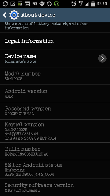

1. Το ΝΟΤΕ 3 που έχω έχει μέσα μια custom rom (δεν ξέρω ποια, και δεν ξέρω πώς να το δω αυτό, γράφει απλά 4.4.2 όταν πάω στις πληροφορίες της συσκευής).

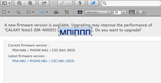

3. Κατέβασα σήμερα το ΚΙΕΣ έτσι για να δω τί παίζει με backup κλπ και μου έβγαλε ότι υπάρχει μια νέα αναβάθμιση για το ΝΟΤΕ, λέει τα παρακάτω:
Η ερώτησή μου είναι βασικά η εξής (μετά από διαβασμα αυτού http://www.droidreport.com/how-install-android-442-kitkat-xxuenb3-samsung-galaxy-note-3-6127 και διάφορων παρεμφερών)
Να κάνω τη διαδικασία που λέει αυτό το σάιτ, ή τί γίνεται δηλαδή αν πατήσω να γίνει upgrade firmware μέσω KIES? Θα σκαλώσει το κινητό? Τί θέλει ακριβώς και τί λέει?

Στις πληροφοριες συσκευης μονο το 4,4,2 σου δειχνει;
Παραξενο.Στο s3,μου δειχνει "Εκδοση βασικου φασματος",Εκδοση Kernel.

Ευχαριστώ για την απάντηση! Όπως είπα ναι δεν καίγομαι να το πειράξω απλά έχω περιέργεια να καταλάβω το τι γίνεται.
Κάτσε να δω την έκδοση τι λέει
[ATTACH]502180[/ATTACH]
[ATTACH]502181[/ATTACH]
Να τι λέει ακριβώς, όχι ότι καταλαβαινω και πολλά, και ξαναβάζω και την άλλη φώτο του ποστ

Eιναι οτι σου λεει το Kies.Εχεις την NA2,και υπαρχει αναβαθμιση σε NB1.
Παντως απ'οτι καταλαβαινω απο ολους που λενε να γινεται χρηση του Odin,μαλλον δεν ειναι τυχαιο που δεν συνιστουνε το Kies για αναβαθμιση.Το βρισκω λογικο.Οντως μπορει να φαει σκαλωμα.

Αν και μου κανει εντυπωση να ειναι custom rom. Αυτες συνηθως γραφουν στο Αbout Phone ποιες ειναι (το βαζουν οι εκαστοτε developers βασικα). Επισης ειναι prerooted.Eκτος αν ο προηγουμενος κατοχος εκανε unroot, αλλα αυτο ειναι παραλογο.

Costum rom είναι άλλο από την official rom.εσυ έχεις την official και αυτό το καταλαβαινεις επειδή σου βγάζει ενημέρωση το kies διαφορετικά σε custom rom κανεις manually update όταν σου έρθει η ανάλογη ειδοποίηση. Για να δεις αν είναι official κάνε αυτό κλείσε το κινητό μετά πάτα μαζί το Down volume button + home button + power button θα σε βάλει σε download mode μετά πάτα το volume up για να συνεχίσεις μετά θα δεις το knox αν είναι 0×0 και τα δύο που γράφει τότε δεν έχει γραψει θα δεις αν είναι official rom η custom στο γράφει πιο πάνω μαζί και τον developer. Για να βγεις απλά πάτα παρατεταμένα το power button.
Βρε παιδιά το Knox γράφει 0χ1 και το ήξερα αυτό όταν το πήρα, όπως είπα ήμουν υποψιασμενη και το κοίταξα. Αλλά αυτή τη στιγμή ΔΕΝ είναι ρουτ το κινητό, το ξέρω σίγουρα γιατί όταν πήγα να περάσω μια εφαρμογή που ξέρω ότι χρειάζεται ρουτ μου έβγαλε μήνυμα ότι το κινητό δεν έχω root access για να τρέξει η εφαρμογή. Η Ρομ ακόμη δεν έχω βρει ποια είναι. ΟΤΑ όταν τσέκαρα για update έβγαλε ότι δε γίνεται ΟΤΑ αναβάθμιση λόγω modded version. Άρα είναι καστομ. Όμως το μόνο που λέει είναι 4.4.2 όπως έγραψα και σύμφωνα με τη φώτο που ποσταρα. Το μόνο που μπορώ να σκεφτώ είναι μήπως ο τύπος το έκανε unroot πιστεύοντας ότι δε θα δω ότι είχε ρουταριστει αφού δεν έχει μέσα superuser. Αλλά αυτό με τα κουμπιά το έκανα επιτόπου γιατί μου το είχαν πει να το τσεκάρω. Δεν πτοούμαι με θέματα, εγγυησης οπότε το πήρα, εν γνώσει μου. Απλά ψάχνω να βρω άκρη να καταλάβω τι σόι Ρομ έχω. (απλά απορία κλπ, γιατί όπως είπα λειτουργεί ρολοι)
