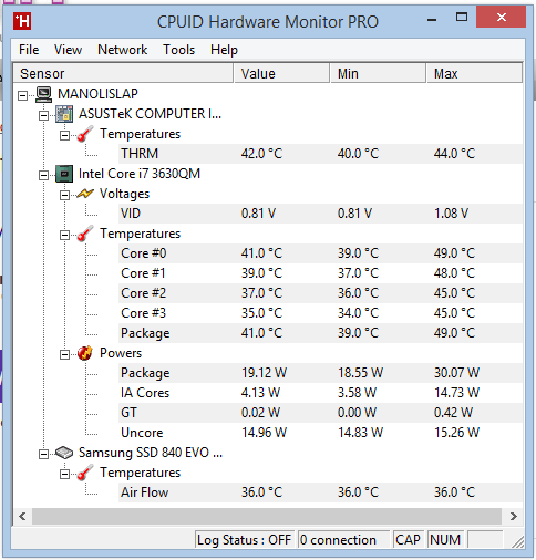

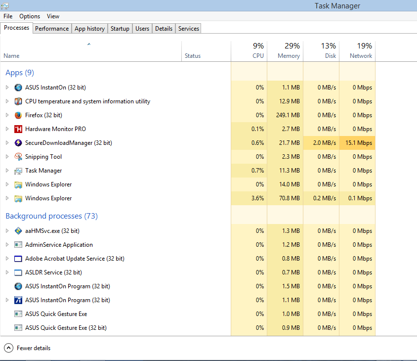

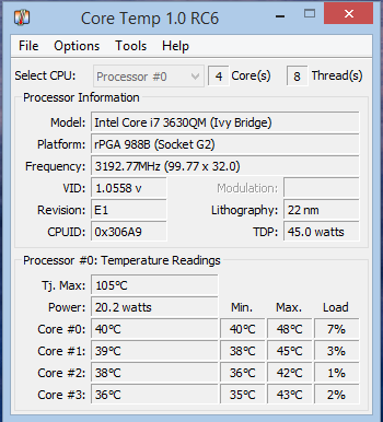

Παραθέτω screenshot από HW MOnitor, Core Temp και Task manager.
