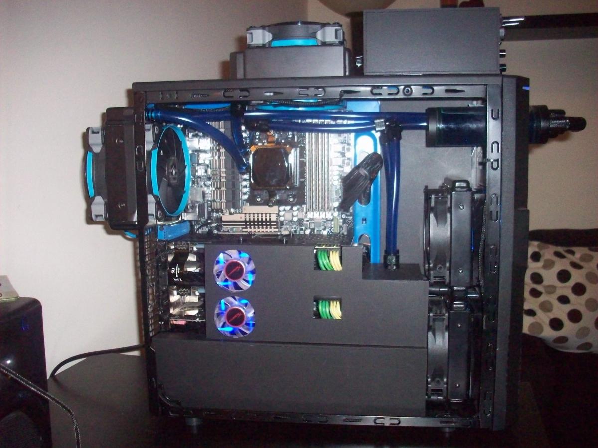

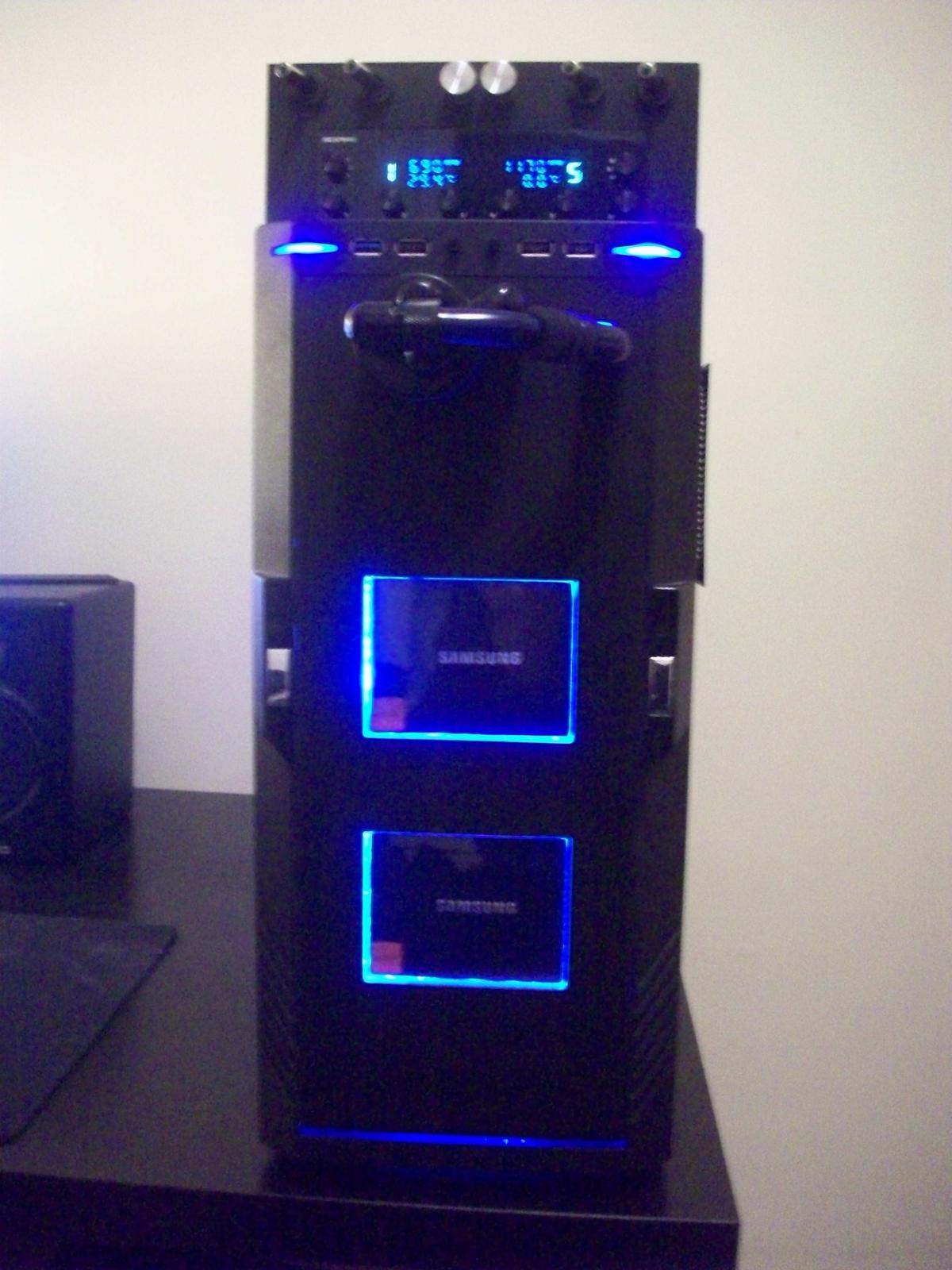

Συμφορουμίτες καλησπέρα.
Βρίσκομαι στην τελική ευθεία για την ολοκλήρωση του project μου.
Αγόρασα μπλε αυτοκόλλητο της 3Μ, ένα κομμάτι περίπου 2τ.μ. :)
Δυστυχώς στη χειροτεχνία είμαι πολύ χειρότερος από ότι πίστευα......
Χρειάζομαι πληροφορίες για το πως το δουλεύουμε αυτό το υλικό,
ή που μπορώ να παώ να μου τα κόψουν-σχεδιάσουν.
Επισυνάπτω δύο φωτογραφίες από τη ΄φαση που βρίσκομαι.
Πείτε καμιά ιδέα :)
Τι ναι τουτο το θηριο?!? Ωραιο project και θα δειξει ακομα καλυτερα με βινυλια πανω..
Ενας συμφορουμιτης που θα μπορουσε να σου λυσει τα χερια ειδικα αν εισαι Αθηνα ειναι ο Doc1355
Αλλιως πας σε επιγραφεα/ ταμπελα/ γραφιστα/ digital printing καταστημα ή οτιδηποτε παρομοιο και σε βοηθαει..
Το μονο εργαλειο που χρειαζεσαι για το βινυλιο ειναι μια καλη φαλτσετουλα, χειρουργικο χερι (να μην τρεμεις) και χαρακα μεγαλο..
Αυτο για τετραγωνα κομματια..
Για σχεδιο πανω στο βινυλιο θες αναγκαστικα plotter κοπης, οπου εκει αναγκαστικα μιλας ειτε με τον Doc ειτε με καποιο μαγαζι απο αυτα που σου ανεφερα της περιοχης σου, οπου θα χρησιμοποιησουν το βινυλιο σου ή δικο τους, θα βαλουν στο corel το σχεδιο που θες ή θα σου φτιαξουν, και θα το κοψουν με ακριβεια στο plotter.
Για την τοποθετηση θες ενα ψεκαστηρι (του azax για παραδειγμα).. του βαζεις νερακι μεσα και λιγο υγρο σαπουνι και το ανακατευεις και ψεκαζεις λιγο στην πισω μερια του βινυλιου (στην μερια που εχει την κολλα). Το τοποθετεις στην επιφανεια που θες και με μια ισια επιφανεια (σπατουλα με μαλακη επιφανεια, πακετο τσιγαρα ή οτιδηποτε αλλο) αρχιζεις να "σπατουλαρεις" το βινυλιο ωστε να βγει το νερο απο το βινυλιο. Σπατουλαρεις αρκετες φορες και με λιγη πιεση ωστε να φυγουν ολες οι φουσκαλες και το νερο που υπαρχει μεσα.
Το νερο με το σαπουνι μπαινει ωστε να γλυστραει το βινυλιο στην επιφανεια που θες χωρις να κολλησει, μεχρι να το τοποθετησεις ακριβως στα σημεια που θες.. μολις εχεις βρει τα σημεια σπατουλαρεις μεχρι να πιασει η κολλα..
Με προσοχη ομως το σαπουνονερο να μην παει σε "ζωτικα" σημεια του hardware..
Μετα περνας και με ενα πιστολακι μαλλιων ελαφρα πανω απο τα βινυλια ωστε να δεσουν ακριβως με τις επιφανειες που θες να τα βαλεις και κυριως με σημεια οπου εχει γωνιες/κουρμπες..

Ευχαριστώ πολύ για τις πληροφορίες αδερφέ.
Για στρογγυλό κόψιμο έχεις καμμία ιδέα, γιατί
θέλω να καλύψω τα logo των ανεμιστήρων.
Μια απόπειρα που έκανα είναι με κέρμα αλλά δεν ταιριάζει
το μέγεθος ακριβώς...
Αν και όσο το σκέφτομαι με βλέπω να καταλήγω σε μαγαζί.
Τιποτα να σαι καλα!
Για να βγει ακριβως το κοψιμο σε καμπυλες χωρις "μυτουλες" και προεξοχες μικρες θες αναγκαστικα κοπη απο plotter..
Αλλιως μια υπερβολικα κοφτερη φαλτσετα, πολυ σταθερο χερι και ενα διαβητη να σχεδιασεις τον κυκλο που θες.. και καποια επιφανεια σαν κερμα για να ακουμπησεις πανω σαν "οδηγο".. Αν δεν βρισκεις τροπους για την δευτερη λυση τοτε πας αναγκαστικα στην πρωτη για να βγει και καλο το αποτελεσμα..
Για τοποθέτηση βινυλίου σε 2d επιφάνειες όπως ακριβώς στα είπε ο Skr1ll3x
Για 3d τοποθέτηση, βοηθάει απίστευτα η θερμοκρασία, βλέπε πιστολάκι για τα μαλλιά. ;)
