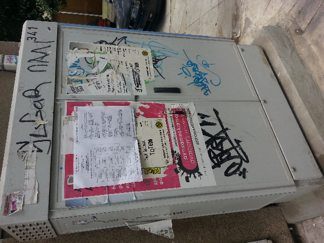

makfil Δημοσ. 6 Οκτωβρίου 2014 Δημοσ. 6 Οκτωβρίου 2014 Αν είσαι σε πολυκατοικία, γράφει στο ντουλαπάκι του ΟΤΕ το αριθμό του KV που την εξυπηρετεί. Περπατώντας γύρω από το σπίτι σου σε 1-2 τετράγωνα θα βρεις το KV που το εξυπηρετεί. Αν το KV αυτό είναι το παλιό μικρών διαστάσεων, ξεχνάς το VDSL από KV και ψάχνεσαι για VDSL από το ΑΚ της περιοχής σου. Αν είναι η νέα καμπίνα (2φυλλη ή 3φυλλη) θα πάρεις από τo KV και θα έχεις τις ταχύτητες του πακέτου που θα αγοράσεις.
miyake Δημοσ. 6 Οκτωβρίου 2014 Δημοσ. 6 Οκτωβρίου 2014 <p>Αν είσαι σε πολυκατοικία, γράφει στο ντουλαπάκι του ΟΤΕ το αριθμό του KV που την εξυπηρετεί.</p> <p>Περπατώντας γύρω από το σπίτι σου σε 1-2 τετράγωνα θα βρεις το KV που το εξυπηρετεί. Αν το KV αυτό είναι το παλιό μικρών διαστάσεων, ξεχνάς το VDSL από KV και ψάχνεσαι για <span style="font-size:14.4444446563721px;">VDSL από το ΑΚ της περιοχής σου. Αν είναι η νέα καμπίνα (2φυλλη ή 3φυλλη) θα πάρεις από τo KV και θα έχεις τις ταχύτητες του πακέτου που θα αγοράσεις.</span></p> Λοιπόν,έξω από την πολυκατοικία ακριβώς έχει μια ψηλή(1.60?) δίφυλλη γκρι ντουλάπα που γράφει και ένα 341 πάνω δεξιά στη γωνία.Είναι αυτό το κουτί του Οτέ;Είναι το KV?Είναι ο κάβουρας;Είναι το ζουμί του;Είναι κάτι άλλο;Είμαι εγώ άσχετος;Η τελευταία ερώτηση απαντάται σίγουρα με ΝΑΙ,περιμένω για τις υπόλοιπες. [ATTACH]689970[/ATTACH]
makfil Δημοσ. 6 Οκτωβρίου 2014 Δημοσ. 6 Οκτωβρίου 2014 Αυτή είναι η νέα καμπίνα του ΟΤΕ (KV), από την οποία πρέπει να παίρνουν και όλα τα διαμερίσματα της πολυκατοικίας σου, αλλά και των διπλανών. Επομένως, εάν σου δείχνει διαθεσιμότητα η Wind προχώρα άφοβα. Ίσως σε καθυστερήσει λίγο ο ΟΤΕ στη φορητότητα, όπως έκανε και στη δική μου περίπτωση, αλλά εάν το κυνηγήσεις θα σου τη δώσει.
