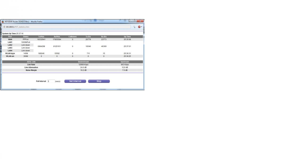

dr_psiloulis Δημοσ. 22 Μαΐου 2014 Δημοσ. 22 Μαΐου 2014 Αυτά βλέπω και ΤΡΕΛΑΊΝΟΜΑΙ...... η γραμμή είναι ενός φίλου στο Ελληνικό (Πλαπούτα) ............................ 1
jkoukos Δημοσ. 22 Μαΐου 2014 Δημοσ. 22 Μαΐου 2014 Φυσικό να έχει καλύτερα στατιστικά από εσένα, αφού συνδέεται σε υπαίθρια καμπίνα. Επαναλαμβάνω γι' ακόμη μία φορά. Πάρε τηλέφωνο στη Wind να κοιτάξουν τη γραμμή σου. Έχεις συγχρονισμό 26Mbps ενώ κανονικά θα έπρεπε να πιάνεις τουλάχιστον 40Mbps.

Silenzio Δημοσ. 22 Μαΐου 2014 Δημοσ. 22 Μαΐου 2014 συγνωμη που σας ζαλιζω μια ακόμη ερώτηση, μόλις πήρα τηλέφωνο στη forthnet (όπου σε λίγες μέρες θα συνδεθω adsl 24) και τους ρώτησα γι αυτο ακριβως το πράγμα οτι ενω απο οτε παιρνω απο καφαου τη Θράκης στο ελληνικο απο εσας απο που θα παίρνω ? και μου είπαν μην ανησυχείτε θα παίρνετε απο το ακ στην τερψιθέα. η θρακης σιγουρα μου πέφτει πιο κοντα αλλα να υποθέσω οτι και απο τερψιθεα δε θα έχω καποιο προβλημα σωστα ? (σήμερα με δείχνει αρκετα κάτω, συνήθως 17mbps έπιανα)
makfil Δημοσ. 22 Μαΐου 2014 Δημοσ. 22 Μαΐου 2014 συγνωμη που σας ζαλιζω μια ακόμη ερώτηση, μόλις πήρα τηλέφωνο στη forthnet (όπου σε λίγες μέρες θα συνδεθω adsl 24) και τους ρώτησα γι αυτο ακριβως το πράγμα οτι ενω απο οτε παιρνω απο καφαου τη Θράκης στο ελληνικο απο εσας απο που θα παίρνω ? και μου είπαν μην ανησυχείτε θα παίρνετε απο το ακ στην τερψιθέα. η θρακης σιγουρα μου πέφτει πιο κοντα αλλα να υποθέσω οτι και απο τερψιθεα δε θα έχω καποιο προβλημα σωστα ? (σήμερα με δείχνει αρκετα κάτω, συνήθως 17mbps έπιανα) Η Forthnet, όπως και οι υπόλοιποι εναλλακτικοί, δίνει ίντερνετ μέσω του παλιού χάλκινου δικτύου του ΟΤΕ. Εάν είσαι κοντά στη Θράκης, δηλαδή κοντά στο ΑΚ του ΟΤΕ, θα έχεις χαμηλό attenuation, δηλαδή υψηλές ταχύτητες με όλους τους παρόχους. Με τη Forthnet θα έχεις ακόμη υψηλότερες επειδή λειτουργεί με snr 6. 1
jkoukos Δημοσ. 22 Μαΐου 2014 Δημοσ. 22 Μαΐου 2014 Δεν ξέρω που μένεις, αλλά σύμφωνα με τα στατιστικά σου είσαι περίπου 1,7χλμ από το αστικό κέντρο Τερψιθέας, που βρίσκεται στη γωνία Θράκης & Τριπόλεως. Η ταχύτητα που συγχρονίζεις τώρα είναι φυσιολογική για την απόσταση αυτή, άρα δεν είσαι συνδεδεμένος σε υπαίθρια καμπίνα. Τον ίδιο συγχρονισμό θα έχεις και με την Forthnet σε ADSL, ίσως λίγο παραπάνω λόγω χαμηλότερου SNR που δίνει αυτή. Όμως αν πας σε VDSL (ΟΤΕ, HOL ή Wind) θα σε συνδέσουν σε υπαίθρια καμπίνα (αν υπάρχει ενεργοποιημένη στην περιοχή σου) και θα έχεις τη μέγιστη ταχύτητα. Forthnet και Cyta δίνουν VDSL μόνο από αστικό κέντρο, οπότε λόγω της απόστασης δεν θα έχεις κάποιο κέρδος και ο συγχρονισμός θα είναι παρόμοιος με αυτόν που έχεις τώρα. Για να δεις στα γρήγορα αν υπάρχει ενεργοποιημένη καμπίνα VDSL στην περιοχή σου, κάνε τον έλεγχο στη HOL, καθώς είναι η μόνη που δίνει αποκλειστικά από εκεί. 2
