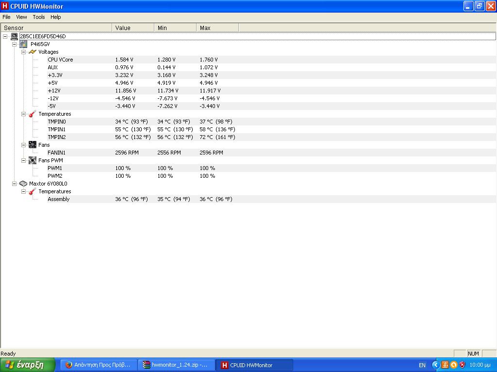

Thanos1972 Δημοσ. 4 Μαρτίου 2014 Δημοσ. 4 Μαρτίου 2014 τι θερμοκρασιες εχουν τα εξαρτηματα?κατεβασε μια το hwmonitor.
mylo Δημοσ. 4 Μαρτίου 2014 Μέλος Δημοσ. 4 Μαρτίου 2014 ωραία το κατέβασα, πως ανεβάζω εδώ τα δεδομένα? ευρηκα!
Thanos1972 Δημοσ. 4 Μαρτίου 2014 Δημοσ. 4 Μαρτίου 2014 αυτες οι θερμοκρασιες ειναι σε φαση του οτι δεν κανεις τιποτα με το pc η ειναι ενω επαιζες ενα παιχνιδι ας πουμε? αυτα που βλεπω ειναι 1)παιζει πολυ το ρευμα του επεξεργαστη.τσεκαρε μια οπτικα την μητρικη για τιποτα φουσκωμενους πυκνοτες. 2)εαν ειναι σε idle,τις θερμοκρασιες δεν τις λες και καλες..απεναντιας. 3)το τροφοδοτικο σου οπως σου εχουν ηδη πει ειναι για να μην πω τι...αλλα επρεπε να αντεχει εαν δουλευε οκ. πιο πολυ μου κανει το πρωτο.
SPANK Δημοσ. 4 Μαρτίου 2014 Δημοσ. 4 Μαρτίου 2014 Εντάξει "καλες" ειναι οι θερμοκρασίες ή τουλάχιστον δεν νομιζω οτι ειναι τοσο υψηλές ωστε να κλείνει για αυτο
mylo Δημοσ. 4 Μαρτίου 2014 Μέλος Δημοσ. 4 Μαρτίου 2014 οι θερμοκρασίες ειναι σε φάση που δεν έκανα τίποτα (fb μόνο και Insomnia) και δεν το ειχα και πολύ ωρα ανοιχτο (λογω του προβλήματος). πυκνωτες κλπ φαινονται μια χαρα. το ανεμυστηρακι στον επεξεργαστη θελει καθαρισμα αλλα δε ξερω πως βγαινει. αν μπορει καποιος να με πει.

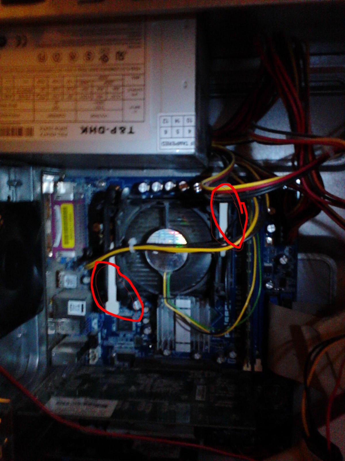

Thanos1972 Δημοσ. 4 Μαρτίου 2014 Δημοσ. 4 Μαρτίου 2014 αφου λες οτι ειναι ενταξει,οκ τοτε. θα σηκωσεις αυτα τα αυτακια και θα βγαλεις πρωτα την μια πλευρα και μετα την αλλη. πηγαινε παρε και μια παστα για να την αλλαξεις και τουλαχιστον θα εχεις κανει κατι πολυ βασικο στο Pc σου.μπορει να μην ειναι αυτο το προβλημα αλλα....
mylo Δημοσ. 5 Μαρτίου 2014 Μέλος Δημοσ. 5 Μαρτίου 2014 κανα βιντεάκι παίζει να δω πως βγαίνει η μακακία ?
