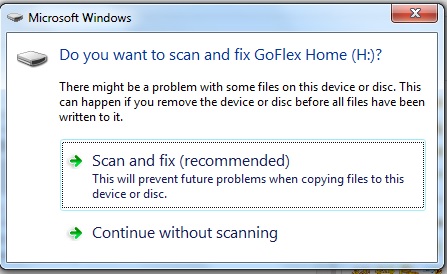

chr_ded Δημοσ. 2 Μαρτίου 2014 Δημοσ. 2 Μαρτίου 2014 Καλησπέρα, έχω ένα GOFLEX HOME 2TB δικτυακό. Ξαφνικά και χωρίς αιτία μια μέρα δεν μπορούσα να μπω στα αρχεία μου. Μετά από αρκετές μέρες αγόρασα μια θήκη εξωτερική usb 2 για να δω μήπως και έφταιγε το doc του δικτύακού. Τελικά όταν πάω να συνδεθώ με usb μου βγάζει το μήνυμα της εικόνας που επισυνάπτω. Όταν πατάω να γίνει το scan αυτό δεν τελειώνει ποτέ, δηλαδή κολλάει εκεί και όταν παρακάμπτω το scan, αναγνωρίζει το σκληρό όταν μπω στον υπολογιστή μου αλλά όταν κάνω διπλό κλικ για να μπω μέσα κρασάρει ο explorer. Τυχαίνει κάποιες φορές μετά απο επανεκινησεις του σκληρού να βλέπω και τους υποφακέλους και όταν πάω να κάνω δεξί κλικ για να τα αντιγράψω να κρασάρει εκεί.

chr_ded Δημοσ. 3 Μαρτίου 2014 Μέλος Δημοσ. 3 Μαρτίου 2014 Ευχαριστώ για την απάντηση! Το έχω βάλει σε σταθερό υπολογιστή. Δεν τον αναγνωρίζει καθόλου. Δηλαδή δεν μου βγάζει την παραπάνω εικόνα που επισυνάπτω. Πολύ φοβάμαι ότι ίσως να είναι και θέμα τροφοδοσίας , δηλαδή επειδή ο εξωτερικός σκληρός έχει δικό του τροφοδοτικό, μήπως γι αυτό τον αναγνωρίζει. Και δεν ξέρω αν αυτό σχετίζεται και με την πλακέτα που άντε να βρεις ίδια.......
