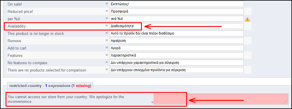

parsifal Δημοσ. 1 Μαρτίου 2014 Δημοσ. 1 Μαρτίου 2014 Όσα strings είναι μεταφρασμένα, θα έχουν τιμή στο δεξί πεδίο (1ο παράδειγμα στο screenshot) Όσα δεν είναι, θα έχουν κενό το δεξί πεδίο (2ο παράδειγμα στο screenshot) Γεμίζεις το δεξί πεδίο (ή το αλλάζεις αν δε σου αρέσει η default μετάφραση) και μετά SAVE επάνω δεξιά...
