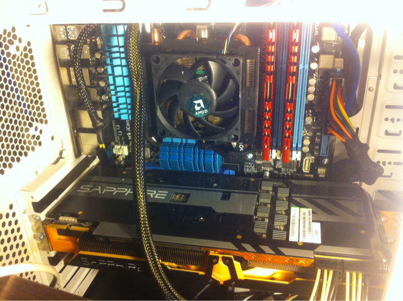

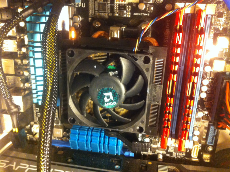

gregdask Δημοσ. 1 Μαρτίου 2014 Δημοσ. 1 Μαρτίου 2014 Καλησπερα σας, Καταλαθος εσπασα ενα φτερο απο το ανεμιστηρακι της ψυχτρας και απο τοτε κανει πολυ δυνατο ηχο σαν να μην μπορει να ελενξει την ταχυτγτα της περιστροφης. η ψυχτρα αχριστευτικε η μπορω να κανω κατι; Η ψυχτρα αυτην ηταν πακετο μαζι με τον aamd 3.5 ghz cooler master θα γραψω σε λιγο το μοντελο αν τ βρω. ευχαιρστω πολυ. Sent from my iPhone using Insomnia

stelios_ Δημοσ. 1 Μαρτίου 2014 Δημοσ. 1 Μαρτίου 2014 να ξερυθμιστουν οι στροφες δεν γινετε, αυτος αναλογα την ταση που περνει γυρναει . δεν μπορει να παρει μεγαλητερη των 12 v οποτε οπως γυρναγε γυρναει απλα εχει ξεκεντραριστει, πραγματικα δεν ξερω πως να το πω . ο ανεμηστηρας ειναι 70mm ? 80mm ? δεν θυμαμε τωρα ποσο ειναι , θα παρεις εναν να τον αντικαταστισεις ( στα παλια socket αλαζε) τωρα δεν ξερω αν αλαζει τσεκαρε το και αν αλαζει αλαξε τον αλλιως πας σε ψυχτρα
Thanos1972 Δημοσ. 1 Μαρτίου 2014 Δημοσ. 1 Μαρτίου 2014 70αρης ειναι και με πατεντα θα βαλεις εναν 80αρι επανω...με tie wraps δηλαδη.εαν θελεις να την βγαλεις οικονομικα. να το λειτουργησεις ετσι,δεν στο προτεινω προσωπικα. με την ψυχτρα που εχεις,δεν χρειαζεσε αλλαγη σε κατι αλλο. κοιτα αυτον τον ανεμιστηρα.ARCTIC COOLING F8 TC FAN 80MM 3.47 €
Tenshi Δημοσ. 1 Μαρτίου 2014 Δημοσ. 1 Μαρτίου 2014 70mm είναι και αλλάζει.Τα ποδαράκια που τον κρατάνε στην θέση του (2+2) βρίσκονται δεξιά αριστερά,πάνω και κάτω όπως βλέπουμε την φωτό.Θέλει flat κατσαβίδι γιατί πιάνουν αρκετά σφιχτά πάνω στον ανεμιστήρα.Στην ανάγκη,κάνεις δουλειά και με κουτάλι... edit:second to Thanos1972
