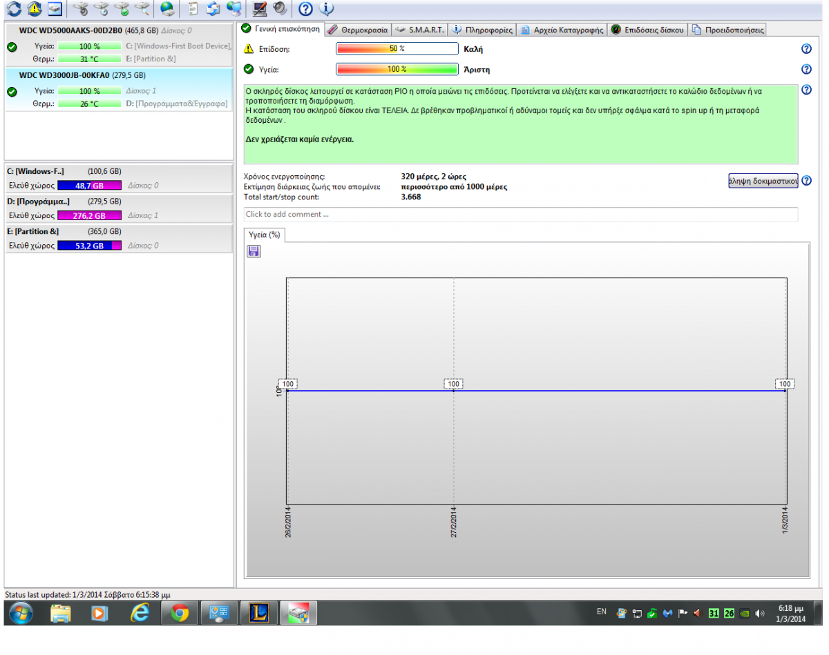

Evoliasmenos Δημοσ. 26 Φεβρουαρίου 2014 Δημοσ. 26 Φεβρουαρίου 2014 Καλησπερα σε ολους,εκανα φορματ το pc μου (desktop) και ο ενας ο δισκος μεσω hd sentinel ειναι σε κατασταση Pio και ετσι λειτουργει με το 50% των δυνατοτητων του...πως το αλλαζω αυτο???ο δισκος απο υγεια κτλ ειναι μια χαρα...

washcloud Δημοσ. 28 Φεβρουαρίου 2014 Δημοσ. 28 Φεβρουαρίου 2014 Πού ακριβώς το είδες στο HDS ότι ο δίσκος τρέχει σε "PIO mode"; Ρίξε ένα screenshot αν θες. (...εν τω μεταξύ, αν έκανες σωστά αυτό που σου είπε ο άδικος, τότε ο πιο βασικός λόγος που παίζει "να μην άλλαξε κάτι", είναι να ΕΧΕΙ πρόβλημα ο δίσκος...Το οποίο αντίκειται βέβαια με αυτό που λες περί της υγείας του... Γι' αυτό καλό θα ήταν να έχουμε...moar screenshots : το "overview" από HDS, κι ένα ακόμα από το τί απεγκαθιστάς και πού...)

Evoliasmenos Δημοσ. 1 Μαρτίου 2014 Μέλος Δημοσ. 1 Μαρτίου 2014 ο δισκος ειναι ide και στη διαχειρηση εκανα uninstall το σωστο controller γιατι οταν εκανα την καταργηση αυτος ο ide εξαφανιστηκε και απο το sentinel και απο τον υπολογιστη μου....η καλωδιοταινια δεν εχει θεμα γιατι ειναι αλλαγμενη κτλ απλα οταν κανω φορματ μου βγαζει ολο κατι τετοια ''κουλα''
Evoliasmenos Δημοσ. 1 Μαρτίου 2014 Μέλος Δημοσ. 1 Μαρτίου 2014 (επεξεργασμένο) μπηκα και στο bios και δεν εχει καποια ρυθμιση να κανω εκτος αν δεν το βρηκα...αλλος τροπος μηπως εχω κανενα αποτελεσμα??? +++μηπως φταιει το jumperaki στον σκληρο...???πριν κανω το φορματ δεν ειχε καθολου jumperakia ο δευτερος σκληρος...εγω εβαλα ενα στο slave(wd ειναι ο δισκος) Επεξ/σία 1 Μαρτίου 2014 από Evoliasmenos
washcloud Δημοσ. 2 Μαρτίου 2014 Δημοσ. 2 Μαρτίου 2014 Το λάθος τζαμπέρωμα σε IDE δε θα είχε αποτέλεσμα κόψιμο ταχύτητας, αλλά μη εμφάνισης καν. Κατά τ' άλλα, να τονίσω κάτι : ο άδικος σου είπε για "40άρα" καλωδιοταινία. Όχι για προβληματική - οπότε το "είναι αλλαγμένη" είναι άκυρο. Ψάξε τις διαφορές τους (κατά βάση οι 40άρες είναι γκρίζες και οι 80άρες -που χρειάζεσαι- χρωματιστές. Μια κίτρινη ας πούμε, δεν παίζει να είναι 40άρα...) (...βέβαια δεν είναι ακριβώς λόγος η 40άρα να γυρνάει τον δίσκο σε ΡΙΟ - το πολύ θα πέφτει η ταχύτητα σε DMA 2...) Επίσης δες αυτό που σου πρότεινε ο Ελφ. Τέλος, επάνω-πάνω στο μενού του HDS έχει ένα εικονίδιο δίσκου μαζί με το εικονίδιο ήχου των ΧΡ (στρογγυλό / γκρίζο). Τσέκαρε τις καταστάσεις των "pοwer management" και "accoustic management", και αν είναι ενεργές, βάλ' τες και τις δύο στο μάξιμουμ, πατώντας τα σχετικά "set" κουμπάκια... 1
