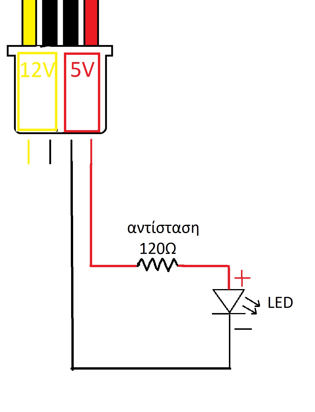

.::NikoS::. Δημοσ. 1 Μαρτίου 2014 Δημοσ. 1 Μαρτίου 2014 Μπορεις στα 5βολτ του τροφοδοτικου με μια αντισταση το λιγοτερο 100Ω στο καθε λεντ (δε ξερω συγκεκριμενα γιατι δεν ειδα τα χαρακτηριστικα του λεντ ). Η στα 12βολτ του τροφοδοτικου με αντισταση 470Ω. Θα το δω οταν μπω απο PC και θα σου τα κανω πιο κατανοητα. Τα κουμπια τα θες κοντα μεταξυ τους;

.::NikoS::. Δημοσ. 1 Μαρτίου 2014 Δημοσ. 1 Μαρτίου 2014 Μάλλον το είδε το μήνυμα σου το οποίο για μένα είναι κατανοητό αλλά εκείνος μπερδεύτηκε για αυτό θέλω να τον βοηθήσω περισσότερο κάνοντας του ένα πολύ κατανοητό απλό κύκλωμα Για αυτό ρώτησα και αν τα κουμπιά είναι κοντά μεταξύ τους για να δω πως βολεύει. Επίσης δε νομίζω πως η μητρική έχει πρόβλημα για 2 led. Ακόμα και στο μέγιστο τους να παίζουν και τα 2 μου φαίνεται πολύ λίγο για να καεί κάτι στην μητρική. (αν μιλάμε για συνηθισμένα λεντ φυσικά όπως είπες 15-25mA και όχι για τίποτα led του 1W ) Βέβαια εγώ προτείνω να πάρει από το τροφοδοτικό και όχι από την μητρική.

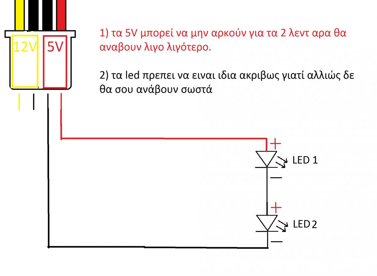

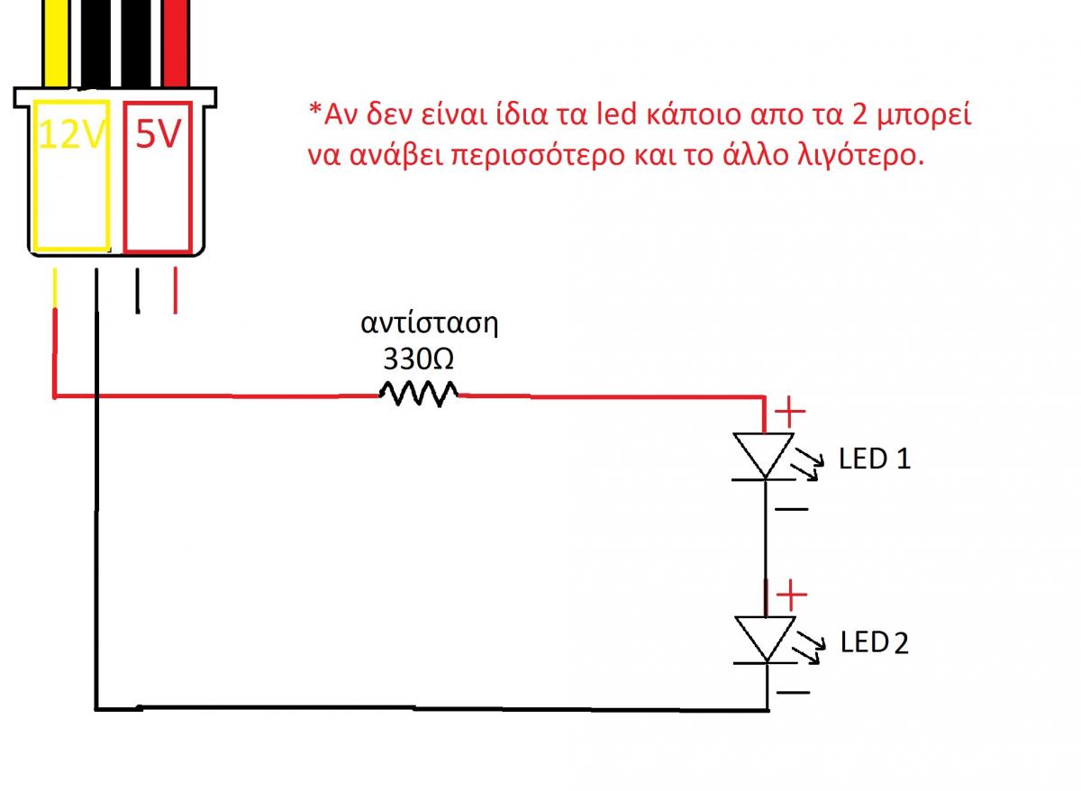

.::NikoS::. Δημοσ. 1 Μαρτίου 2014 Δημοσ. 1 Μαρτίου 2014 Το προτιμότερο είναι της πρώτης εικόνας απλά τα άλλα σου τα δείχνω για εκπαιδευτικούς σκοπούς περισσότερο. Στην πρώτη εικόνα δείχνω 1 led αλλά κάνεις το ίδιο ακριβώς για όσα led θες (παράλληλη σύνδεση). Οι άλλες 2 εικόνες είναι σύνδεση σε σειρά. Αντιστάσεις βρίσκεις σε καταστήματα με ηλεκτρονικό υλικό. Ζήτα απλά αντίσταση τάδε Ωμ και αν θες να το παίξεις λίγο πιο γνώστης πες 1/4watt ή 1/2watt ξέρω γω, ή πες για ledakia τις θέλω κλπ... (αν η κατανάλωση που ζητάει το φορτίο δεν μπορεί να το καλύψει η αντίσταση, τότε θα καρβουνιαστεί, καλύτερα να είναι περισσότερα watt η αντίσταση παρά λιγότερα ή οριακά. Αλλά όσο μεγαλύτερη σε watt μεγαλώνει και το μέγεθος της. Αν και δε νομίζω πως σε απασχολεί στην κατασκευή σου) Οι αντιστάσεις δε κοστίζουν σχεδόν τίποτε, μάλιστα αν ζητήσεις κάνα δυο θα σου τις δώσουν τσάμπα λογικά.
