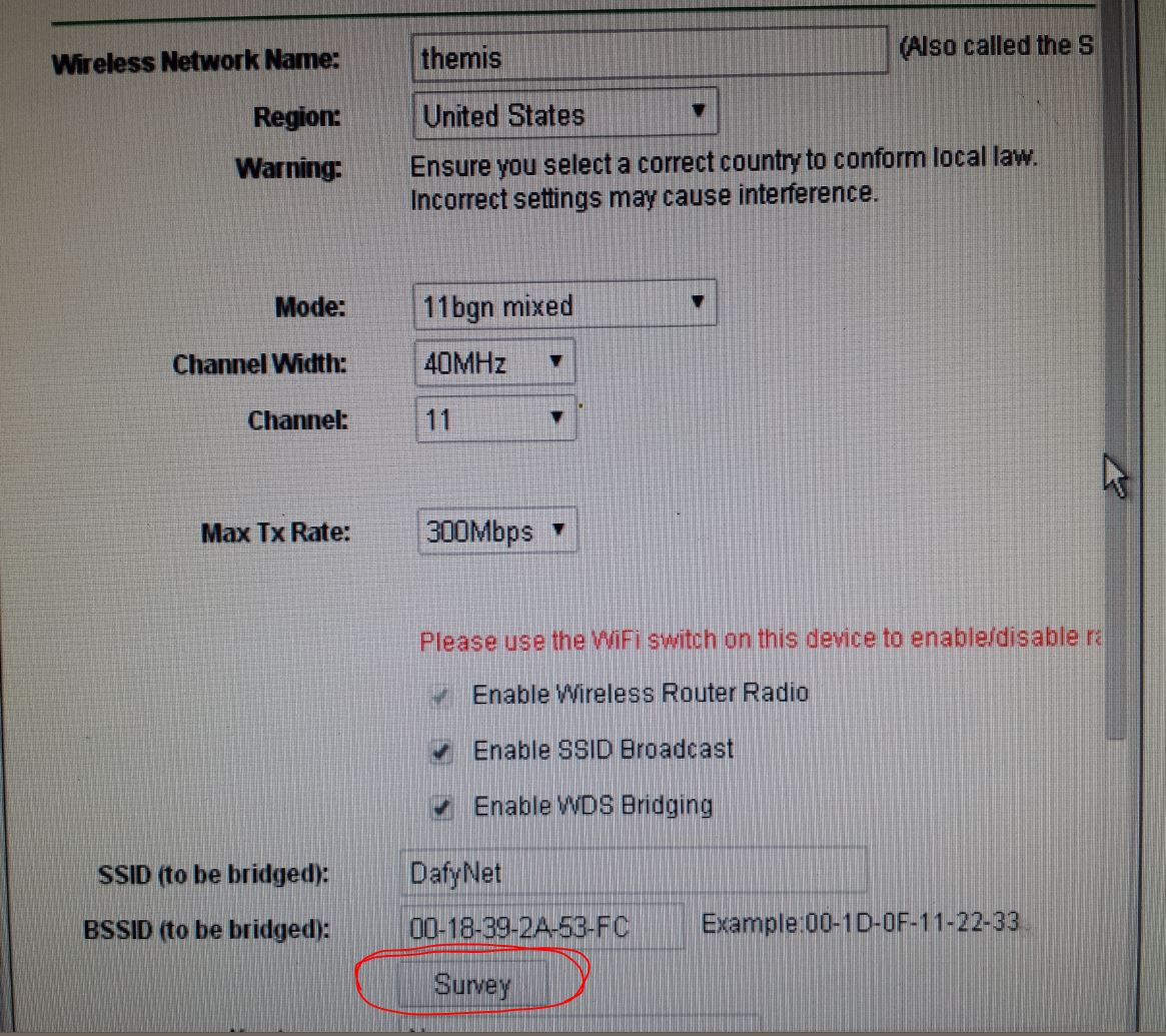

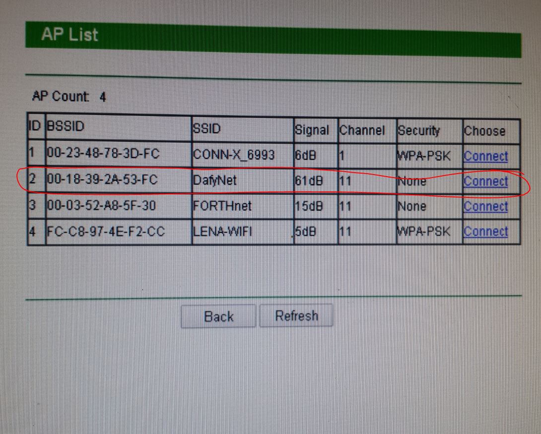

koulouri Δημοσ. 25 Φεβρουαρίου 2014 Δημοσ. 25 Φεβρουαρίου 2014 παιδια sosεχω το ιδιο router Linksys wag200g και αγορασα και το http://www.tp-link.com/lk/products/details/?categoryid=1246&model=TL-WR843NDκανω σωστα τις ρυθμισεις αλλα καπου το χανωριξτε μια ματια σας παρακαλω! θελω το tp-link να παιρνει ασυρματα και να δινει ασυρματα..αλλα μπορει μονο να δεχεται ΕΝσυρματα και να δινει ασυρματα!

koulouri Δημοσ. 26 Φεβρουαρίου 2014 Δημοσ. 26 Φεβρουαρίου 2014 WDS Bridging λέει ρε παιδιά, αυτό δε σημαίνει;;
jkoukos Δημοσ. 26 Φεβρουαρίου 2014 Δημοσ. 26 Φεβρουαρίου 2014 Σημαίνει ότι μπορεί να συνδεθεί με άλλη ασύρματη συσκευή που υποστηρίζει το WDS. Αλλά: α. Το Linksys WAG200G δεν υποστηρίζει το WDS. β. Δεν είναι σίγουρη η σύνδεση συσκευών με WDS διαφορετικών κατασκευαστών. γ. Δεν είναι σίγουρη η λειτουργία σε WPA/WPA2, παρά μόνο σε WEP ή χωρίς ασφάλεια. Για σίγουρο αποτέλεσμα θέλει λειτουργία Universal Repeater που κυρίως μόνο τα καθαρά Access Point έχουν και όχι τα Routers. 1
koulouri Δημοσ. 28 Φεβρουαρίου 2014 Δημοσ. 28 Φεβρουαρίου 2014 Kαι ξαναεπανερχομαι για να μου δωσετε παλι τα φωτα σας!Ευχαριστω καταρχην, το wag200g δεν ειναι wdsTo Thomson TG585v7 που δινει η forthnet ειναι wds??Aγορασα tp-link repeater αλλα θελει το πηγαιο router να υποστηριζει wds για να κανει repeat το σημα!Οποτε το Thomson TG585v7 ειναι;;;Συμφωνα με αυτο ειναι:http://npr.me.uk/wds.htmlBoηθεια παιδες ειναι μεγαλη αναγκη!
jkoukos Δημοσ. 28 Φεβρουαρίου 2014 Δημοσ. 28 Φεβρουαρίου 2014 Βασικά δεν αγόρασες Repeater αλλά ένα ασύρματο Router που δουλεύει ως "πομπός" (ΑΡ) ή "δέκτης" (Client) και με προϋποθέσεις ως αναμεταδότης (WDS Repeater). Τα κανονικά repeaters μπορούν να δουλεύουν και ως Universal Repeater που είναι η standard λειτουργία αναμετάδοσης. Σχετικά με το Thomson δεν χάνεις κάτι ενεργοποιώντας το WDS και δοκιμάζοντας σύνδεση με το TP-Link. Μακάρι να τα καταφέρεις, αλλά διατηρώ σοβαρές αμφιβολίες για την επιτυχία για τους λόγους που ανέφερα σε προηγούμενο μήνυμα.
koulouri Δημοσ. 28 Φεβρουαρίου 2014 Δημοσ. 28 Φεβρουαρίου 2014 Μα και αυτο που ειναι access point θετει σαν βασικη προυποθεση να ειναι wds το router!:/ http://tenda.cn/tendacn/Support/show.aspx?articleid=525γιατι εχω και αυτο το μηχανημα
