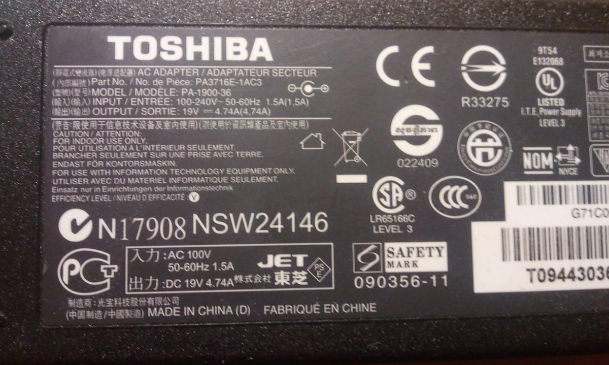

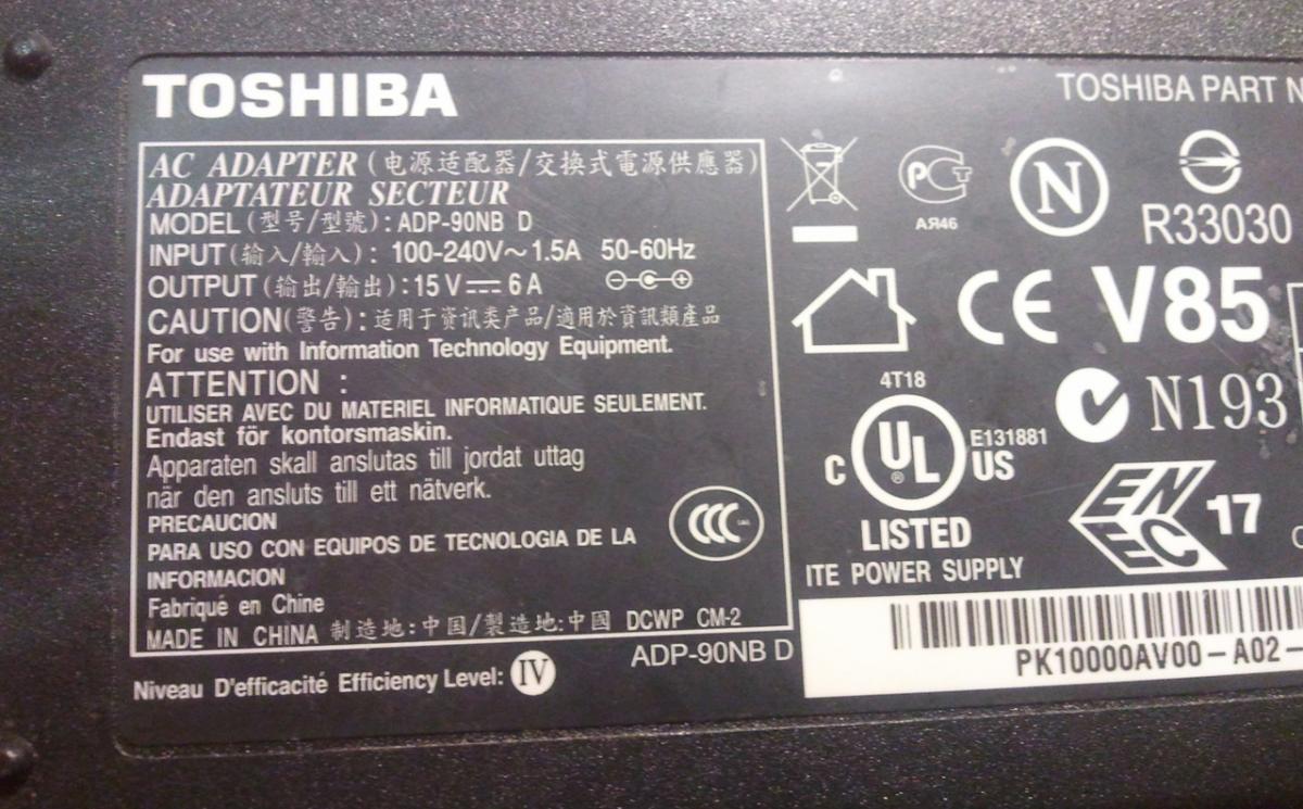

arxaggelos Δημοσ. 24 Φεβρουαρίου 2014 Δημοσ. 24 Φεβρουαρίου 2014 Παιδιά έχω ακριβώς το ίδιο πρόβλημα. Μου κάηκε ο φορτιστής από το toshiba μου. Είναι παλιό λαπτοπ και δεν νομίζω ότι αξίζει τον κόπο να πάρω άλλο φορτιστή. Έχουμε στο σπίτι άλλο ένα toshiba, ο φορτιστής είναι με ίδιο βύσμα αλλά δεν ξέρω εάν κάνει. Παραθέτω τις φωτό να μου πείτε. Ο πρώτος είναι ο καμένος και ο δεύτερος ο υποψήφιος αντικαταστάτης.
TheDevilMayCare Δημοσ. 24 Φεβρουαρίου 2014 Δημοσ. 24 Φεβρουαρίου 2014 Μονο αν πραγματικα δεν σε νοιαζει για το πρωτο λαπτοπ, τοτε τον δοκιμαζεις...Ειναι 90W και οι 2 τους, ομως με διαφορετικα specs => use at your own risk! Mε ενα πρωτο ψαξιμο, ως συμβατοι φορτιστες -σε Ελληνικα shops- βρισκονται:http://interfox.gr/o-toshiba-15-volt-6a-90w-6-3-3-0mm.htmlhttp://www.i-techshop.gr/pegasus/products01/show00.php?code=23525&pcode=SHOW_PROD23525http://www.computer4all.gr/index.php?dispatch=products.view&product_id=44817http://www.cosmodata.gr/product/173234/http://www.dshop.gr/pegasus/products01/show00.php?code=10609&pcode=SHOW_PROD10609 1
coolerman Δημοσ. 24 Φεβρουαρίου 2014 Δημοσ. 24 Φεβρουαρίου 2014 ο 'υποψήφιος' αντικαταστάτης βγάζει παραπάνω volt 19,ο καμμένος 15 volt..μπορεί να τον πάρεις στα 'χέρια' βρές απο αγγελίες μτχ βάση μοντέλου adp-90nb d 1
