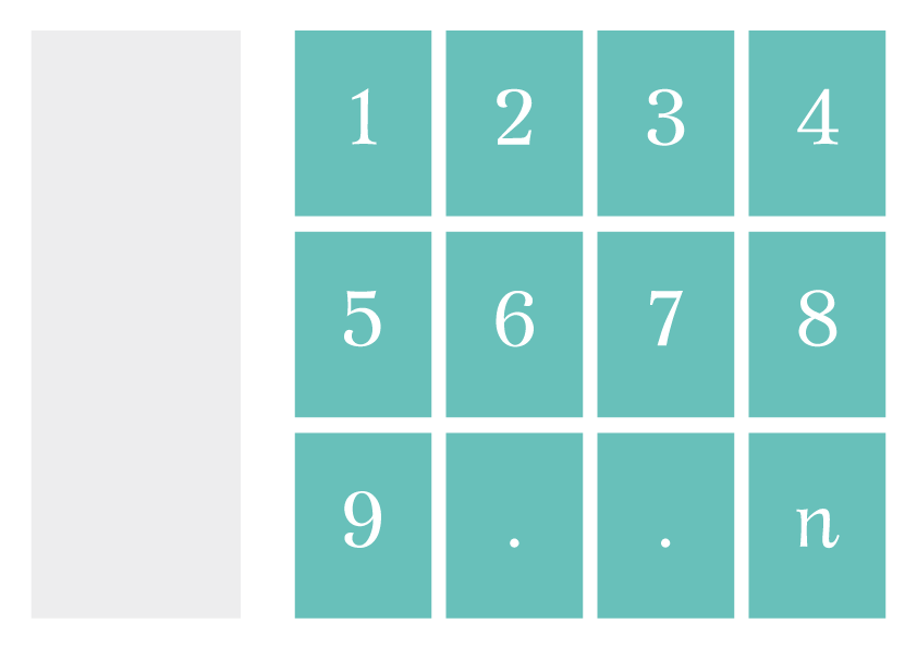

XPHSTOS_ Δημοσ. 23 Φεβρουαρίου 2014 Δημοσ. 23 Φεβρουαρίου 2014 Καλησπέρα, Δουλεύω με Joomla κυρίως αλλά μου έκατσε ένα site καθαρά Blog και είπα να δοκιμάσω και το Wordpress αφού είχα καιρό να το ρίξω μια ματιά και επειδή έχει έτοιμο το comment system και γενικά αυτά τα απλά πραγματάκια που θέλω.Αυτό που δεν μπορώ να βρω μέχρι στιγμής και ότι extensions είδα και μερικά βίντεο στο youtube δεν μου έδειχναν αυτό που θέλω... Μάλλον δεν το έψαχνα σωστά! Θέλω λοιπόν, τα άρθρα μιας κατηγορίας να εμφανίζονται σε περισσότερες από 1 στήλες.Αυτό που έβρισκα συνέχεια είναι πως να κάνω το ίδιο το άρθρο σε περισσότερες από 1 στήλες (κάτι που το κάνω αν θέλω εύκολα και με CSS) :/Θέλω πχ. Όταν πατάω στην κατηγορία Χ όλα τα άρθρα να μου εμφανίζονται σε 3 στήλες.Ένα παράδειγμα είναι η παρακάτω εικόνα... (συμπτωματικό και οι 3 γραμμές...)Αυτό το πολύ απλό δεν μπόρεσα να κάνω... Any help?!Ευχαριστώ.

XPHSTOS_ Δημοσ. 24 Φεβρουαρίου 2014 Μέλος Δημοσ. 24 Φεβρουαρίου 2014 Έχω την εντύπωση ότι δεν γίνεται μόνο με CSS αυτό...Βασικά προσπαθούσα να κάνω κάτι σαν αυτό που δείχνω με το default template...Δεν ξέρω αν υπάρχουν αντίστοιχα frameworks όπως το Helix για Wordpress...Θα το ψάξω... και αυτά τα 2 που μου έδειξες πολύ ωραία templates.hanks geomagas!
