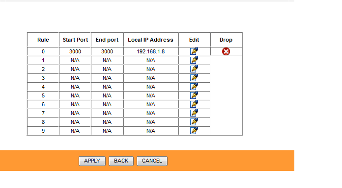

sotiris123 Δημοσ. 24 Φεβρουαρίου 2014 Μέλος Δημοσ. 24 Φεβρουαρίου 2014 ωραια ξεκινησα να κανω αυτα που μου λες.. θα δοκιμασω για το portforward για αρχη και μετα για τη συνδεση(αν και σκεφτομαι να παρω καποιο αλλο φτηνο αλλα πιο αξιοπιστο μοδεμ). μεσα στο μοδεμ μ εχει δυο επιλογες.. spi k firewall. αυτες οι δυο πρεπει να ειναι απενεργοποιημενες ετσι? και το Upnp ενεργοποιημενο? δε παιζει ρολο αυτο? επισης επειδη υπαρχει αρκετη αποσταση του υπολογιστη απο το μοδεμ.. τι ειναι προτιμοτερο να χρησιμοποιηθει 10μετρα καλωδιο τηλεφωνου και να ερθει το μοδεμ διπλα στο πς η 10μετρα καλωδιο ethernet? edit: εψαξα λιγο καλυτερα για το μοδεμ συγκεκριμενα και βρηκα αυτο.. The ZXV10_W300v5 will not allow you to forward enough ports, to run Battlefield 4. You should try using the DMZ portion of this router if it is available. Alternatively you can try switching the router to bridged mode. You will need to contact your ISP to switch to bridged mode, so they can make the required changed on their end. ενω στο απλο w300 δε το γραφει (και σμρ ειδα οτι το δικο μου ειναι v5.2).. οποτε μαλλον δε θα καταφερω να βρω ακρη με αυτο το μοδεμ.. επισης για fastpath το πολυφοβαμαι(ειχα στο παλιο σπιτι που ειχα καλυτερη συνδεση) γιατι ηδη αν συνδεθουν 2 συσκευες στο δικτυο εχω πολλες αποσυνδεσεις.. οποτε με φαστ φοβαμαι μην μ κανει συνεχεια..
poulinos Δημοσ. 4 Μαρτίου 2014 Δημοσ. 4 Μαρτίου 2014 καταρχηνα.στην εικονα του Port forward που εβαλες αν εννοεις οτι σου βγαζει το x δεξια στο drop τοτε αυτο ειναι ασχετο.απλα εκει πατας για να σβησεις το rule.δεν σου λεει δηλαδη οτι εχει προβλημα το rule.αν ειχες βαλει κατι παραξενο μη επιτρεπτο δηλαδη δεν θα σου φτιαχνε το Rule.b.ναι καλο θα ειναι να παρεις καποιο αλλο καλυτερο ρουτερ.οι περισσοτεροι εχουν θεματα και τα λυνουν οταν αλλαξουν ρουτερ.γ.ναι spi και firewall κλειστα.το Upnp ειναι σαν ενα αυτοματο port forward οταν το υποστηριζει και η εφαρμογη.το παιχνιδι δεν το υποστηριζει.εγω το κλεινω προσωπικα και κανωPort forward.δ.εννοειται οτι προτιμοτερο ειναι 10 μετρα utp.αν για καποιο λογο δεν θες το ρουτερ να ειναι μακρια τοτε αντι για 10 μετρα τηλεφωνικο χρησιμοποιεις 10 μετρα Utp που απλα του βαζεις Rj11 κλιπακια και χρησιμοποιεις το ενα ζευγαρι του σαν τηλεφωνικο.παιζει πολυ καλυτερα.αλλα ναι το πιο ιδανικο ειναι 10 μετρα Utp σαν Utp και το ρουτερ διπλα στην πριζα τηλεφωνου.τα μεγαλα τηλεφωνικα αποφευγονται δια ροπαλου.τωρα για το port forward.ενα παιχνιδι μπορει να θελει να κανεις port forward 10 θυρες.αν το ρουτερ σου δεν μπορει να κανει 10 Rules για το port forward τοτε σου λεει κανε dmz που ανοιγει ολα τα Ports για μια συγκεκριμενη Ip.στην ουσια το v5 μαλλον δεν μπορει να κανει πολλα Rules για αυτο στολεει αυτο.το δικο σου ισως να μπορει.το bridge mode το αφηνουμε στην ακρη.αν στο δικο σου δεν σε αφησει να φτιαξες ολα τα port forward Rules η αν δεν θες να παιδευεσαι κανεις dmz.απο την φωτο βλεπω οτι μπορεις να φτιαξεις τουλαχιστον 9rules.δεν ξερω ποσα θελει το παιχνιδι.επισης για το τελευταιο με το fast path.μην μπερδευεις τις αποσυνδεσεις του ιντερνετ με τις αποσυνδεσεις του wireless η το μπουκωμα του ρουτερ που μπορει να κανει αποσυνδεση στο ιντερνετ η να κανει Reboot Ολο το ρουτερ.αυτο που λες δηλαδη "γιατι ηδη αν συνδεθουν 2 συσκευες στο δικτυο εχω πολλες αποσυνδεσεις.."κατα καποιο τροπο δεν στεκει.δεν θα κανει αποσυνδεση στο ιντερνετ αμα μπουν 2 Pc.να πεσει το wireless ναι,να μπουκωσει το ρουτερ και να κανει Reboot Παλι ναι.αλλα αποσυνδεση θα ειχες ακομα και με ενα pc Πανω.για μενα αλλαξε ρουτερ για αρχη και μετα ζητα και fast path.ενας απο εδω μεσα το αλλαξε και πηρε ενα d link ο αλλος πηρε tp link και παιζουν καλυτερα. ωραια ξεκινησα να κανω αυτα που μου λες.. θα δοκιμασω για το portforward για αρχη και μετα για τη συνδεση(αν και σκεφτομαι να παρω καποιο αλλο φτηνο αλλα πιο αξιοπιστο μοδεμ). μεσα στο μοδεμ μ εχει δυο επιλογες.. spi k firewall. αυτες οι δυο πρεπει να ειναι απενεργοποιημενες ετσι? και το Upnp ενεργοποιημενο? δε παιζει ρολο αυτο? επισης επειδη υπαρχει αρκετη αποσταση του υπολογιστη απο το μοδεμ.. τι ειναι προτιμοτερο να χρησιμοποιηθει 10μετρα καλωδιο τηλεφωνου και να ερθει το μοδεμ διπλα στο πς η 10μετρα καλωδιο ethernet? edit: εψαξα λιγο καλυτερα για το μοδεμ συγκεκριμενα και βρηκα αυτο.. The ZXV10_W300v5 will not allow you to forward enough ports, to run Battlefield 4. You should try using the DMZ portion of this router if it is available. Alternatively you can try switching the router to bridged mode. You will need to contact your ISP to switch to bridged mode, so they can make the required changed on their end. ενω στο απλο w300 δε το γραφει (και σμρ ειδα οτι το δικο μου ειναι v5.2).. οποτε μαλλον δε θα καταφερω να βρω ακρη με αυτο το μοδεμ.. επισης για fastpath το πολυφοβαμαι(ειχα στο παλιο σπιτι που ειχα καλυτερη συνδεση) γιατι ηδη αν συνδεθουν 2 συσκευες στο δικτυο εχω πολλες αποσυνδεσεις.. οποτε με φαστ φοβαμαι μην μ κανει συνεχεια..
