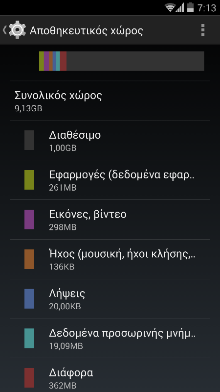

tomas4wd Δημοσ. 20 Φεβρουαρίου 2014 Δημοσ. 20 Φεβρουαρίου 2014 Καλησπερα , Παρακολουθω το φορουμ εδω κ σχεδον 1 χρονο και ειναι η πρωτη φορα που γραφω , αλλα εξαιτιας ενος προβληματος θα ηθελα τη βοηθεια σας . μετα απο την εγκατασταση νεας rom στο s4 δεν εχω καθολου αποθηκευτικο χωρο στη συσκευη. Εκανα wipe data & catche κ νεα εγκατασταση αλλα παλι το ιδιο. Δεν ειναι πρωτη φορα που αλλαζω rom αλλα δεν ξερω τι αλλο να κανω. Δεν ξερω αν εχω ποσταρει στο σωστο μερος , αν χρείαζεται ας μετακινηθει. Ευχαριστω Θωμας [ATTACH]490710[/ATTACH] [ATTACH]490710[/ATTACH] Αποστολή από το SGH-M919 με τη χρήση Insomnia App
tomas4wd Δημοσ. 20 Φεβρουαρίου 2014 Μέλος Δημοσ. 20 Φεβρουαρίου 2014 καθε φορα που βαζω νεα rom μειωνεται κι'αλλο. HELP!!!
euxoulhs Δημοσ. 21 Φεβρουαρίου 2014 Δημοσ. 21 Φεβρουαρίου 2014 η εκδοση του cm11 δεν ειναι stable,οποτε μπορει να ειναι και θεμα bug..θα σου προτεινα να πας στην cm 10.2 που ειναι η πιο stable με τα απειροελαχιστα bugs
tomas4wd Δημοσ. 21 Φεβρουαρίου 2014 Μέλος Δημοσ. 21 Φεβρουαρίου 2014 Καλημέρα, ευχαριστώ για την ενημέρωση. Είχα την εντύπωση οτι ηταν stable. Λύθηκε το πρόβλημα βάζοντας την 10.2 κ επαναφορά σε εργοστασιακές ρυθμίσεις.
euxoulhs Δημοσ. 21 Φεβρουαρίου 2014 Δημοσ. 21 Φεβρουαρίου 2014 δεν ειναι stable η 11..αν εβλεπες και στο xda θα το καταλαβαινες anyway,αφου τα καταφερες αυτο μετρα
