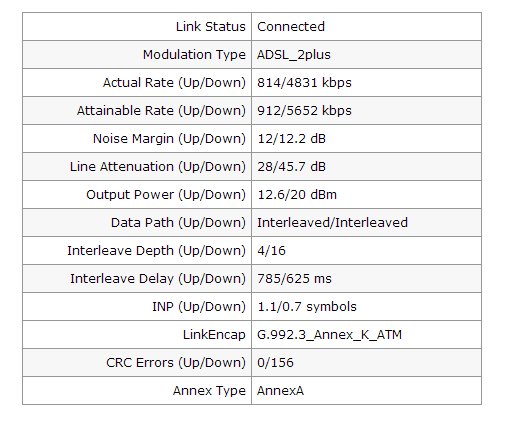

armaanid Δημοσ. 19 Φεβρουαρίου 2014 Δημοσ. 19 Φεβρουαρίου 2014 Καλησπέρα σας. Εδώ και δυο εβδομάδες είμαι νέος συνδρομητής της HOL, σε καινούρια γραμμή (αριθμό) στη Ρόδο. Up to 24mbps στο συμβόλαιο,κλειδώνει max στα 6. Αναλυτικά: Link Status Connected Modulation Type ADSL_2plus Actual Rate (Up/Down) 814/4831 kbps Attainable Rate (Up/Down) 912/5652 kbps Noise Margin (Up/Down) 12/12.2 dB Line Attenuation (Up/Down) 28/45.7 dB Output Power (Up/Down) 12.6/20 dBm Data Path (Up/Down) Interleaved/Interleaved Interleave Depth (Up/Down) 4/16 Interleave Delay (Up/Down) 785/625 ms INP (Up/Down) 1.1/0.7 symbols LinkEncap G.992.3_Annex_K_ATM CRC Errors (Up/Down) 0/156 Annex Type AnnexA Υπάρχει κάτι που μπορώ να κάνω ούτως ώστε να αυξηθεί η ταχύτητα?? Ευχαριστώ εκ των προτέρων!
AiWaaa Δημοσ. 19 Φεβρουαρίου 2014 Δημοσ. 19 Φεβρουαρίου 2014 Οχι εισαι πολυ μακρια για να πιάνεις κατι παραπάνω. Γυρνα το κακετο σe 6ρι να γλυτώσεις χρηματα
armaanid Δημοσ. 19 Φεβρουαρίου 2014 Μέλος Δημοσ. 19 Φεβρουαρίου 2014 Πληροφοριακά,φίλος μου που μένει περίπου 1,5km από εμένα,εδώ στη Ρόδο,με ΗΟL (ίδια ακριβώς σύνδεση και ρούτερ) κατεβάζει με 1,4mB/s !!!!!
AiWaaa Δημοσ. 20 Φεβρουαρίου 2014 Δημοσ. 20 Φεβρουαρίου 2014 Δεν εχει σημασια ποσο κατεβαζει ο φιλος σου. Σημασια εχει ποσο μακρια εισαι απο το ακ. Eγω συνχρονιζω στα 16 και απεναντι στον δρομο ολα τα σπιτια στα 22+ . Απλα αποδεξου το γυρνα το σε 6ρι προφιλ και εισαι οκ.

poulinos Δημοσ. 21 Φεβρουαρίου 2014 Δημοσ. 21 Φεβρουαρίου 2014 Καλησπέρα σας. Εδώ και δυο εβδομάδες είμαι νέος συνδρομητής της HOL, σε καινούρια γραμμή (αριθμό) στη Ρόδο. Up to 24mbps στο συμβόλαιο,κλειδώνει max στα 6. Αναλυτικά: Link Status Connected Modulation Type ADSL_2plus Actual Rate (Up/Down) 814/4831 kbps Attainable Rate (Up/Down) 912/5652 kbps Noise Margin (Up/Down) 12/12.2 dB Line Attenuation (Up/Down) 28/45.7 dB Υπάρχει κάτι που μπορώ να κάνω ούτως ώστε να αυξηθεί η ταχύτητα?? Ευχαριστώ εκ των προτέρων! Ναι υπαρχει αλλα θα δεις μικρη διαφορα.παρε την Hol και ζητα 9 Margin αντι για 11.Θα κερδισεις το πολυ 1mbit. επισης μην περιμενεις πολλα.εχεις 45 attenuation.να λες και ευχαριστω που παιζεις τοσο.εισαι σχεδον 4 Km μακρια. και εγω απο Ρόδο με το ίδιο router και hol εχω αυτα : Link Status Connected Modulation Type ADSL_2plus Actual Rate(Up/Down) 870/8723 kbps Attainable Rate (Up/Down) 1032/9832 kbps Noise Margin (Up/Down) 10.6/11.2 dB Line Attenuation (Up/Down) 25/41.4 dB Απο ότι εχω ακούσει στο κέντρο (Μαντράκι ) και εκει γύρω παει πολύ καλα ,καποιοι εχούν και vdsl εκει πιλοτικά!!! ζητα και εσυ 9 Margin για να παιξεις λιγο καλυτερα.vdsl λογικα θα ειναι απο kv αφου απο το αστικο κεντρο εισαι πολυ μακρια. και εσυ εισαι πολυ μακρια απλα λιγο πιο κοντα απο τον παραπανω φιλο Οχι εισαι πολυ μακρια για να πιάνεις κατι παραπάνω. Γυρνα το κακετο σe 6ρι να γλυτώσεις χρηματα 9 margin στην hol και κερδιζεις κατι. Πληροφοριακά,φίλος μου που μένει περίπου 1,5km από εμένα,εδώ στη Ρόδο,με ΗΟL (ίδια ακριβώς σύνδεση και ρούτερ) κατεβάζει με 1,4mB/s !!!!! ο αλλος αν ειναι 1,5 km πιο κοντα στον οτε απο εσενα τοτε μιλαμε για attenuation 20 οποτε λογικο να μπορει να παιξει σε πολυ μεγαλυτερες ταχυτητες.και εκεινος μπορει να ζητησει 9 Margin για καλυτερη ακομα ταχυτητα επισης τα zte ειναι για πεταμα

poulinos Δημοσ. 22 Φεβρουαρίου 2014 Δημοσ. 22 Φεβρουαρίου 2014 αν πας παλι Hol οταν μετακομισεις ζητησε τους 9 Margin.ναι το ζητας τηλεφωνικος η με email.θα δεις οτι εχει γινει οταν απο 11 margin στ down βρεθεις στα 9.στην ουσια να το πω απλα οσο ριχνεις το Margin τοσο μεγαλωνει η ταχυτητα διοτι εκμεταλευεσαι παραπανω bits per tone.το 11 ειναι too much.φαντασου η forthnet δινει 6.οι περισσοτεροι παροχοι δινουν 9.η Hol στον κοσμο της δινει 11.

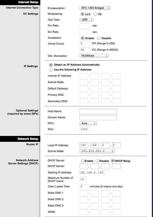

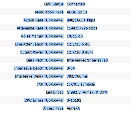

georho Δημοσ. 12 Μαΐου 2014 Δημοσ. 12 Μαΐου 2014 αν πας παλι Hol οταν μετακομισεις ζητησε τους 9 Margin.ναι το ζητας τηλεφωνικος η με email.θα δεις οτι εχει γινει οταν απο 11 margin στ down βρεθεις στα 9.στην ουσια να το πω απλα οσο ριχνεις το Margin τοσο μεγαλωνει η ταχυτητα διοτι εκμεταλευεσαι παραπανω bits per tone.το 11 ειναι too much.φαντασου η forthnet δινει 6.οι περισσοτεροι παροχοι δινουν 9.η Hol στον κοσμο της δινει 11. Μετα απο την μετακόμισει εχω αυτα που δει το αρχειο . Δεν το περίμενα καθόλου να είναι τοσο καλά.το ερώτημα μου ειναι να τουσ ενοχλήσω για το Margin;Θα πάει καλύτερα; Επισης τράβηξα καλώδιο cat6 στόν κάτω όροφο και έβαλα ενα wag200g για να εχω και στουσ 2 ορόφους internet. Είναι σωστα οι ρυθμισεις; Σας ευχαρηστω!!!
poulinos Δημοσ. 12 Μαΐου 2014 Δημοσ. 12 Μαΐου 2014 Μετα απο την μετακόμισει εχω αυτα που δει το αρχειο . Δεν το περίμενα καθόλου να είναι τοσο καλά.το ερώτημα μου ειναι να τουσ ενοχλήσω για το Margin;Θα πάει καλύτερα; Επισης τράβηξα καλώδιο cat6 στόν κάτω όροφο και έβαλα ενα wag200g για να εχω και στουσ 2 ορόφους internet. Είναι σωστα οι ρυθμισεις; Σας ευχαρηστω!!! α.ναι παρτους για το Margin.θα ανεβεις και θα φτασεις κοντα στα 19. β.ναι σωστες ειναι.απλα δεν υπηρχε λογος να βαλεις rfc bridged.και το default να αφηνες το ιδιο θα ηταν και β.dhcp τον κανεις συνηθως disable οχι Relay αν και ετσι παλι παιζει.
