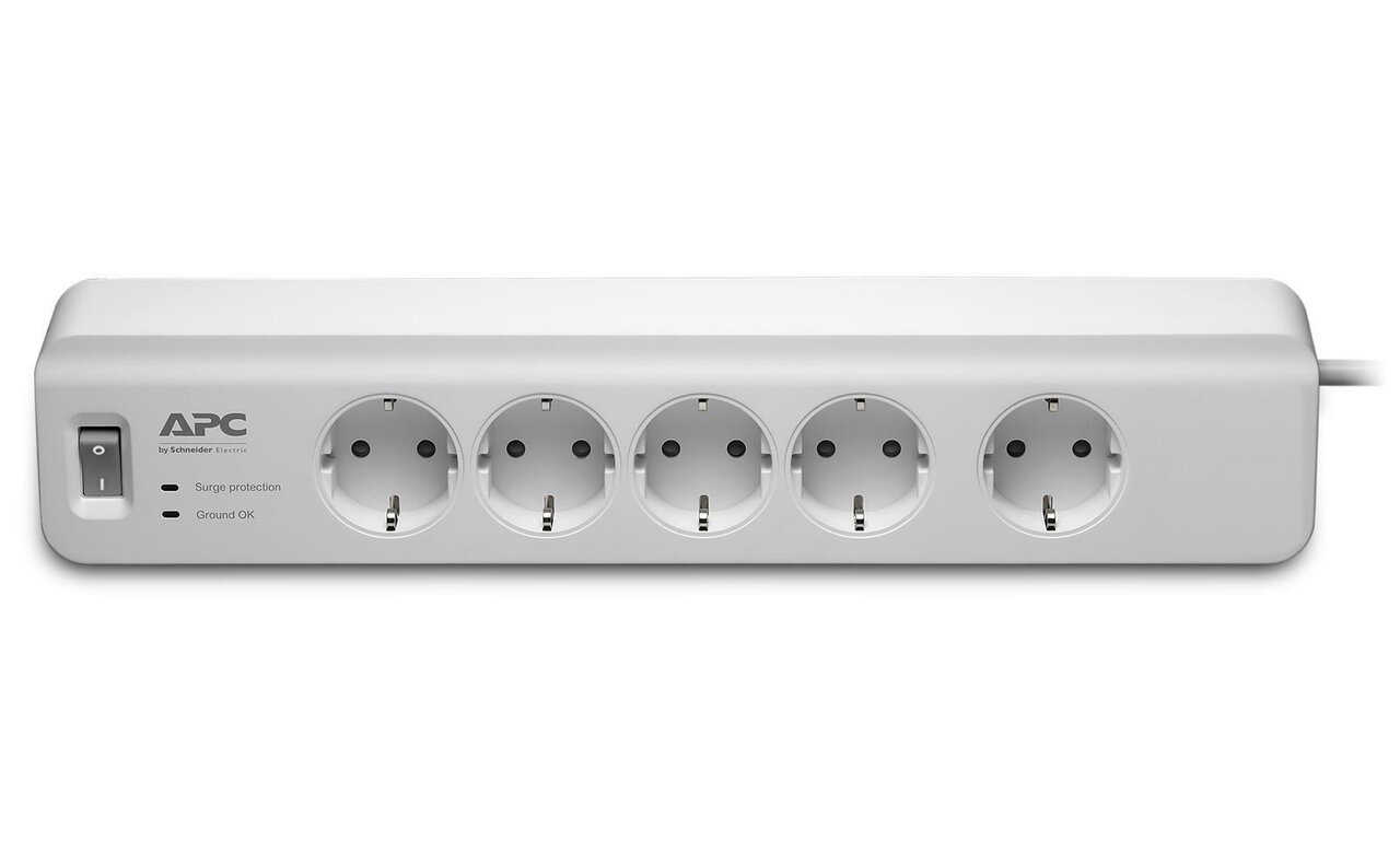

Ο τοιχος δυστυχως που ειναι το γραφειο εχει μονο μια πριζα. Αρα δε μπορω να συνδεδω την οθονη μονη της. Εχω λοιπον ενα πολυμπριζο ασφαλειας APC 5 θυρων στο οποιο πανω εχω συνδεσει, οθονη - υπολογιστη - ηχεια - ρουτερ.
23-23-20-s-l1600.thumb.jpg.53b6c937e0b876b6d06a5ca3ef780a04.jpgτο πολυμπριζο ειναι αυτο κ το καλωδιο της οθονης
Screenshot_2019-03-16-23-24-23-774_com.android.browser.png.de846001b72eb26708d37af5f3e7383d.png
Κανω κατι λαθος; Δε πρεπει να ακουμπανε τα σιδερακια του πολυμπριζου πανω στα μεταλικα σημεια της πριζας της οθονης που συνδεεται; Πρεπει να κανω κατι; Ακομα κ το υπολοιπο καλωδιο της οθονης να μην ακουμπαει πανω στα αλλα καλωδια; Σορυ αν εγραψα πολλα αλλα εχω ταλαιπωρηθει αρκετα με το θεμα αυτο κ τις αντικαταστασεις κ θελω να βρω μια λυση...
