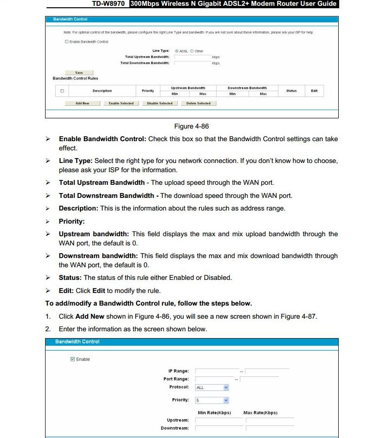

gasin Δημοσ. 17 Φεβρουαρίου 2014 Δημοσ. 17 Φεβρουαρίου 2014 (επεξεργασμένο) Καλημέρα σε όλους. Προχώρησα σε αλλαγή του ZTE108NS του ΟΤΕ με το TP-LINK 8970. Πολύ μεγάλη διαφορά σε σταθερότητα και ποιότητα γραμμής, καθώς και σε ισχύ wifi. Θα ήθελα να ρωτήσω αν ξέρει κάποιος φίλος, πώς μπορώ να ρυθμίσω το QoS στο συγκεκριμένο modem/router. Το manual δεν είναι πολύ κατατοπιστικό. Συγκεκριμένα το router είναι συνδεδεμένο μέσω wifi με extender netgear, το οποίο με τη σειρά του δίνει ενσύρματα internet σε ένα home cinema για να παίζει βιντεάκια youtube στην τηλεόραση. Το home cinema παίρνει δυναμική IP κάθε φορά που ανοίγει. Πώς μπορώ να δώσω προτεραιότητα (QoS) σε αυτή τη σύνδεση, σε σχέση με τα κινητά ή τα laptop που συνδέονται και αυτά στο router ή στο extender? Χρειάζεται να ορίσω static ip και κάποιο Port στο home cinema? Βάζω και μια φωτο από το manual του tp-link για το QoS. Ευχαριστώ. Επεξ/σία 17 Φεβρουαρίου 2014 από gasin
poulinos Δημοσ. 17 Φεβρουαρίου 2014 Δημοσ. 17 Φεβρουαρίου 2014 καλο θα ηταν να εχει static ip για να μπορεσεις να ξερεις ποιο ειναι και να παρει Priority η πανω εικονα σου λεει να ορισεις την adsl σου ποσο παιζει.το κατω κουτακι σου ζηταει Ip range kai port range.δεν ξερω αν τα θελει και τα 2 η οχι για να σου πω πως θα τα συμπληρωσεις.priority συνηθως οσο πιο μικρο τοσο πιο καλα. Protocol σου λεει τι πρωτοκολλο παιζει αυτο που θες πχ αν βλεπεις σελιδες τοτε ειναι η θυρα 80 (http). αν παιζει videakia Utube τοτε θες πορτα 80 protocol http και ip αυτην που θα εχεις δωσει καρφωτα. απλα μην περιμενεις θαυματα.
gasin Δημοσ. 18 Φεβρουαρίου 2014 Μέλος Δημοσ. 18 Φεβρουαρίου 2014 καλο θα ηταν να εχει static ip για να μπορεσεις να ξερεις ποιο ειναι και να παρει Priority η πανω εικονα σου λεει να ορισεις την adsl σου ποσο παιζει.το κατω κουτακι σου ζηταει Ip range kai port range.δεν ξερω αν τα θελει και τα 2 η οχι για να σου πω πως θα τα συμπληρωσεις.priority συνηθως οσο πιο μικρο τοσο πιο καλα. Protocol σου λεει τι πρωτοκολλο παιζει αυτο που θες πχ αν βλεπεις σελιδες τοτε ειναι η θυρα 80 (http). αν παιζει videakia Utube τοτε θες πορτα 80 protocol http και ip αυτην που θα εχεις δωσει καρφωτα. απλα μην περιμενεις θαυματα. Ευχαριστώ πολύ poulinos! Θα το δοκιμάσω το απόγευμα και θα σε ενημερώσω. Μου ήρθε και σχετική απάντηση από την ΤP-LINK πριν λίγο. Προτείνει ακριβώς τα ίδια. Την παραθέτω για κάθε ενδιαφερόμενο. Dear Customer, Thank you very much for your email requesting information about our product. First you need to setup a static ip on your device. The more information about setup the IP QoS please goto this page: http://www.tp-link.com/en/article/?faqid=349 If you need any further help, please feel free to let me know. To get technical support more quickly, please go to http://www.tp-link.tw/support/faq/ Best Regards! ---------------------------------------------- Emma Zhou Technical Support Engineer TP-LINK TECHNOLOGIES CO., LTD. Poulinos, αν ορίσω Min Downstream Rate τα 5Mbps στη στατική IP, ξέρεις αν αυτό σημαίνει ότι τα 5mbps θα είναι δεσμευμένα για τη συσκευή, ακόμη και αν αυτή είναι κλειστή;
poulinos Δημοσ. 18 Φεβρουαρίου 2014 Δημοσ. 18 Φεβρουαρίου 2014 Ευχαριστώ πολύ poulinos! Θα το δοκιμάσω το απόγευμα και θα σε ενημερώσω. Μου ήρθε και σχετική απάντηση από την ΤP-LINK πριν λίγο. Προτείνει ακριβώς τα ίδια. Την παραθέτω για κάθε ενδιαφερόμενο. Dear Customer, Thank you very much for your email requesting information about our product. First you need to setup a static ip on your device. The more information about setup the IP QoS please goto this page: http://www.tp-link.com/en/article/?faqid=349 If you need any further help, please feel free to let me know. To get technical support more quickly, please go to http://www.tp-link.tw/support/faq/ Best Regards! ---------------------------------------------- Emma Zhou Technical Support Engineer TP-LINK TECHNOLOGIES CO., LTD. Poulinos, αν ορίσω Min Downstream Rate τα 5Mbps στη στατική IP, ξέρεις αν αυτό σημαίνει ότι τα 5mbps θα είναι δεσμευμένα για τη συσκευή, ακόμη και αν αυτή είναι κλειστή; Οχι δεν μενουν δεσμευμενα αν η συσκευη ειναι κλειστη . Αλλα και ανοιχτη να ειναι παλι θα δωθουν αν δεν χρησιμοποιουνται.Απλα αν τα ζητησει η συσκευη σου τοτε θα τα εχει σαν προτεραιοτητα αυτη παρα οι αλλες. Δηλαδη οτι αμα και οι δυο συσκευες θελουν απο 5 mbit , να εχει προτεραιοτητα η πρωτη που ειναι δηλωμενη στο qos και παιζει πχ με http η να τα εχει προτεραιοτητα αυτη που απλα ειναι δηλωμενη. Συνηθως καποια qos απλα δινουν προτεραιοτητα σε αυτην την συσκευη που θες. Σε καποια ρουτερ τους λες ανα service τι προτεραιοτητα να δωσουν ή ανα port. Απο εκει και περα ειναι αναλογως το qos που δινει ο καθε ρουτερ. Συνηθως δηλαδη με priorities παιζει το qos. Σε μερικα ρουτερ οπως το δικο σου ρυθμιζεις και bandwidth με σκοπο μια συσκευη πχ να την βαλεις να μην μπορει να τραβηξει παραπανω απο 1mbit.να την περιορισεις δηλαδη.ισως να μην ειναι ολα τα πεδια υποχρεωτικα. Μπορει πχ να σε αφηνει για ενα Pc να ορισεις bandwidth και να δωσεις μικρο bandwidth ενω για ενα δευτερο Pc απλα να δωσεις προτεραιοτητα χωρις να βαλεις bandwidth για το συγκεκριμενο Port που θες η για το συγκεκριμενο service.Θελει δοκιμη.Απλα μην περιμενεις οτι αφου το ορισες θα κανει θαυματα. 1
