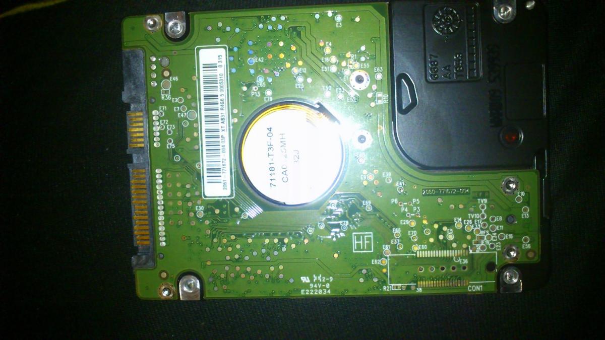

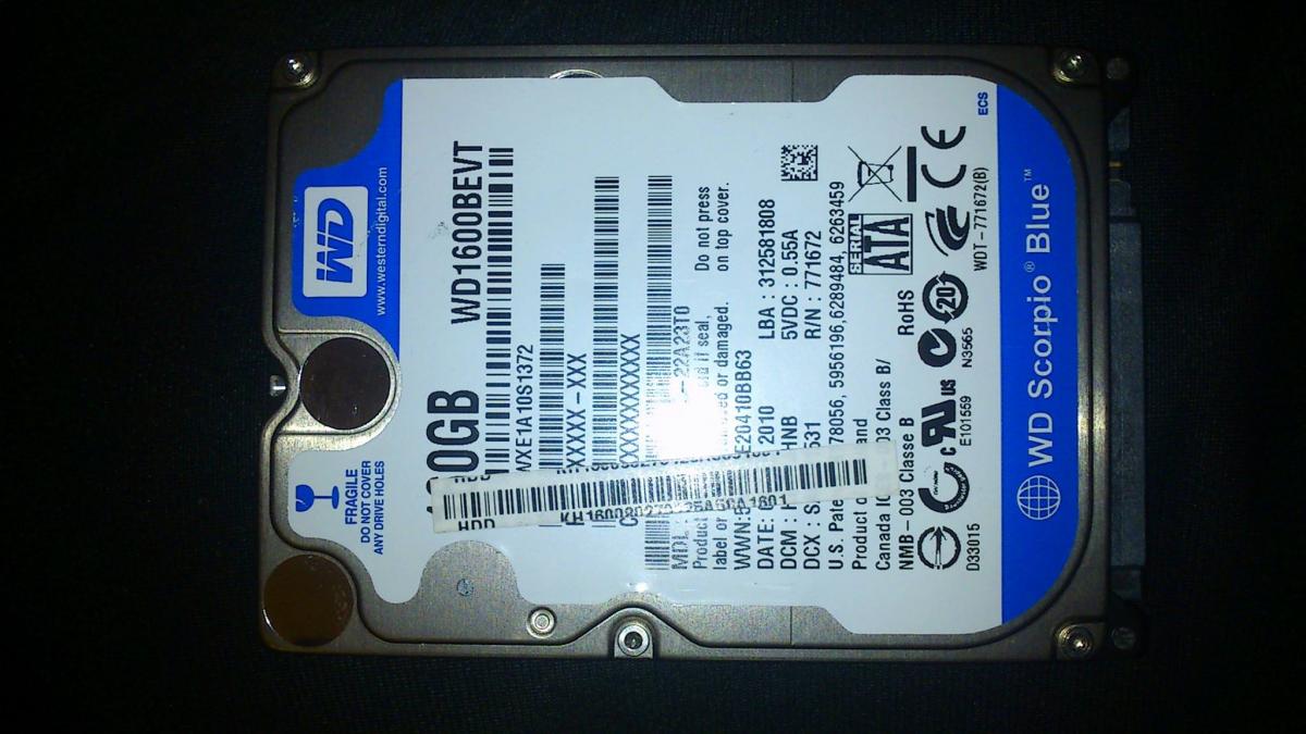

salak36 Δημοσ. 19 Φεβρουαρίου 2014 Μέλος Δημοσ. 19 Φεβρουαρίου 2014 Αυτος εδω παιδια ειναι ο υποπτος...
washcloud Δημοσ. 19 Φεβρουαρίου 2014 Δημοσ. 19 Φεβρουαρίου 2014 "Τέλεια". Μηχανικός SATA είναι. Ο γνωστός σου τελικά τί είπε για όσα σου έλεγα να τον ρωτήσεις;
salak36 Δημοσ. 19 Φεβρουαρίου 2014 Μέλος Δημοσ. 19 Φεβρουαρίου 2014 Λοιπον.Δεν μπουταρει και επισης δεν τον διαβαζει σαν εξωτερικο.''Γραντζουναει''.Αυτα μου πε.Τωρα δεν ξερω περεταιρω.
highsky Δημοσ. 19 Φεβρουαρίου 2014 Δημοσ. 19 Φεβρουαρίου 2014 ωραια αρα ο washcloud ειχε δικιο αλλα το οτι γρατσουναει δε μου ακουγεται καλο για τα δεδομενα σου .... το ειχα παθει πριν 3 μηνες με ενα σκληρο 12!!! χρονων sata .Ακουγοταν ενα σα ξυσιμο οταν λειτουργουσε ,αρχικα υπολειτουργουσε (φορτωνε τα windows αλλα δε μπορουσες να αποθηκευσεις αρχεια πανω απο 7gb ) τελικα μια μερα παρεδωσε εντελως πνευμα και πηρα καινουργιο .Απο οτι θυμαμαι οταν ακουγεται αυτο το γρατζουνισμα ουσιαστικα γινεται στο δισκο κατι σα το πικ-απ οπου η βελονα ακουμπαει πανω αλλα στους σκληρους αυτο εχει συνεπεια να διαγραφονται τα δεδομενα και να χαλαει η επιφανεια .
