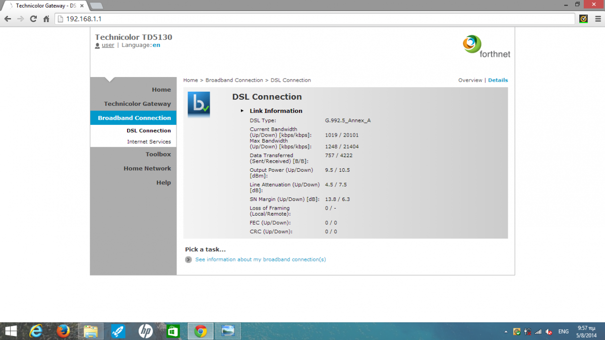

costaskalas Δημοσ. 5 Αυγούστου 2014 Μέλος Δημοσ. 5 Αυγούστου 2014 (επεξεργασμένο) Οι επισκευές και οι δοκιμές έγιναν σε όλη την καλωδίωση, από χωνευτή μέχρι τελευταία πρίζα, μια-μια.Πρόβλημα δεν υπάρχει στην τηλεφωνία, ούτε στο internet με την μορφή αποσυνδέσεων-διακυμάνσεων κλπ.Η νέα σύνδεση έγινε όπως προτείνεται και για το vdsl, δηλαδή στο κεντρικό πριζάκι μπήκε splitter για την τοποθέτηση του router και τον διαχωρισμό της καλωδίωσης που πηγαίνει στο υπόλοιπο σπίτι. Όμως τα νούμερα του router δεν βγάζουν νόημα....Με σύνδεση στην χωνευτή, τα νούμερα είτε είναι ίδια με αυτά που φαίνονται στην σελ.3 ή όπως φαίνονται παρακάτω*.Ακατανόητο να αλλάζει το attenuation από την μια στιγμή στην άλλη (χωρίς να εμφανίζεται πρόβλημα) και όπως επίσης έχω παρατηρήσει: όταν εμφανίζει μεγαλύτερο output power τότε κλειδώνει και ψηλότερα.... *δεν μπορώ να βρω πως επισυνάπτω εικόνα, αφαιρέθηκε αυτή η επιλογή? Επεξ/σία 5 Αυγούστου 2014 από costaskalas
poulinos Δημοσ. 5 Αυγούστου 2014 Δημοσ. 5 Αυγούστου 2014 Οι επισκευές και οι δοκιμές έγιναν σε όλη την καλωδίωση, από χωνευτή μέχρι τελευταία πρίζα, μια-μια. Πρόβλημα δεν υπάρχει στην τηλεφωνία, ούτε στο internet με την μορφή αποσυνδέσεων-διακυμάνσεων κλπ. Η νέα σύνδεση έγινε όπως προτείνεται και για το vdsl, δηλαδή στο κεντρικό πριζάκι μπήκε splitter για την τοποθέτηση του router και τον διαχωρισμό της καλωδίωσης που πηγαίνει στο υπόλοιπο σπίτι. Όμως τα νούμερα του router δεν βγάζουν νόημα.... Με σύνδεση στην χωνευτή, τα νούμερα είτε είναι ίδια με αυτά που φαίνονται στην σελ.3 ή όπως φαίνονται παρακάτω*. Ακατανόητο να αλλάζει το attenuation από την μια στιγμή στην άλλη (χωρίς να εμφανίζεται πρόβλημα) και όπως επίσης έχω παρατηρήσει: όταν εμφανίζει μεγαλύτερο output power τότε κλειδώνει και ψηλότερα.... *δεν μπορώ να βρω πως επισυνάπτω εικόνα θα πας στο more reply options για να κανεις επισυναψη ή την σηκωνεις σε καποιο αλλο site και βαζεις το Link εδω. Με καλωδιωση εισαι μια χαρα.αν για καποιο λογο εχεις μεγαλυτερο output power που υποτιθεται το κανονιζει ο παροχος τοτε ειναι λογικο που συγχρονιζες παραπανω.τωρα γιατι δεν ειναι σταθερο δεν ξερω.τωρα το attenuation αλλαζει στην ιδια πριζα ή αλλαζει σε σχεση χωνευτη με κεντρικη πριζα? Εκτος αν εννοεις αυτο που ειπες πριν οτι με το analyzer του τεχνικου βλεπεις 15 ενω με το δικο σου ρουτερ ειτε εξω ειτε μεσα βλεπεις 3 εως 4,5 τοτε ειναι bug του ρουτερ που δεν διαβαζει σωστα το attenuation.Μην κολλας σε αυτο.το βασικο ειναι οσο παιζεις εξω να παιζεις και μεσα και το βασικο να παιζεις σταθερα και να εχεις το σωστο sync αν τωρα το attenuation αλλαζει απλα σε ακυρες στιγμες χωριις να αλλαξεις κατι τοτε μπορει κατι στην γραμμη να το δημιουργει αυτο ή αν ειναι απλα προβλημα στο πως διαβαζει το attenuation.απο την στιγμη που δεν βλεπεις σκαμπανεβασματα στην γραμμη και δεν βλεπεις το margin να ανεβοκατεβανει τοτε μια χαρα.
costaskalas Δημοσ. 5 Αυγούστου 2014 Μέλος Δημοσ. 5 Αυγούστου 2014 θα πας στο more reply options για να κανεις επισυναψη ή την σηκωνεις σε καποιο αλλο site και βαζεις το Link εδω. Με καλωδιωση εισαι μια χαρα.αν για καποιο λογο εχεις μεγαλυτερο output power που υποτιθεται το κανονιζει ο παροχος τοτε ειναι λογικο που συγχρονιζες παραπανω.τωρα γιατι δεν ειναι σταθερο δεν ξερω.τωρα το attenuation αλλαζει στην ιδια πριζα ή αλλαζει σε σχεση χωνευτη με κεντρικη πριζα? Εκτος αν εννοεις αυτο που ειπες πριν οτι με το analyzer του τεχνικου βλεπεις 15 ενω με το δικο σου ρουτερ ειτε εξω ειτε μεσα βλεπεις 3 εως 4,5 τοτε ειναι bug του ρουτερ που δεν διαβαζει σωστα το attenuation.Μην κολλας σε αυτο.το βασικο ειναι οσο παιζεις εξω να παιζεις και μεσα και το βασικο να παιζεις σταθερα και να εχεις το σωστο sync αν τωρα το attenuation αλλαζει απλα σε ακυρες στιγμες χωριις να αλλαξεις κατι τοτε μπορει κατι στην γραμμη να το δημιουργει αυτο ή αν ειναι απλα προβλημα στο πως διαβαζει το attenuation.απο την στιγμη που δεν βλεπεις σκαμπανεβασματα στην γραμμη και δεν βλεπεις το margin να ανεβοκατεβανει τοτε μια χαρα. Output power εννοώ αυτό που γράφει στα στατιστικά του router. Αυτό το κανονίζει ο πάροχος?? Δεν εννοώ το 48V που είχε μετρήσει ο τεχνικός. Αυτό υποθέτω παραμένει ίδιο. Και σε χωνευτή και στο κεντρικό πριζάκι παίρνω δυο εικόνες ανάλογα με τα κέφια του router. Η μία φαίνεται στην προηγούμενη σελίδα και την άλλη την επισυνάπτω εδώ. Όλα σταθερά (τηλεφωνία-internet), χωρίς προβλήματα, απλά το μόνο ανεξήγητο είναι τα στατιστικά. Όταν το router κλειδώνει στην δεύτερη κατάσταση (όπως φαίνεται στην παρακάτω εικόνα), τότε το snr παίζει λίγο από 6 μέχρι 6,8. Σαν να δείχνει δηλαδή ότι δεν έπρεπε να συγχρονίσει εκεί και άρα χρησιμοποιεί περισσότερο output power για να παραμείνει σε αυτή την κατάσταση και άρα παίζει και λίγο το snr....Λάθος το ερμηνεύω?? Ευχαριστώ και πάλι για την ανταπόκριση!
poulinos Δημοσ. 7 Αυγούστου 2014 Δημοσ. 7 Αυγούστου 2014 και εγω αυτο εννοω στα στατιστικα του ρουτερ.το 48 volt ειναι η ταση της τηλεφωνιας δεν εχει σχεση με το ιντερνετ.στο adsl δεν μετρας ταση.μια γραμμη που ειναι μονο ιντερνετ εχει 0 volt ταση.τωρα γιατι βλεπεις διαφορετικο attenuatiion στα καλα καθουμενα με το ιδιο ρουτερ δεν ξερω.αν επαιρνες την μια στην χωνευτη και την αλλη στο κεντρικο πριζακι θα ελεγα οτι κατι το επηρεαζει στο καλωδιο απο χωνευτη μεχρι πριζακι.αλλα φου το παιρνεις και στα 2 πριζακια δεν μπορω να καταλαβω.ισως λογω του output power.οσο ξερω το κανονιζει ο παροχος το Output power αλλα δεν ξερω αν κανονιζεται αυτοματα με βαση την γραμμη ή αν ο παροχος το οριζει σε μια standard τιμη.ξερω οτι σε Forthnet Παιζει μεχρι και 19 dbm.αλλα λογικα μπορω να μαθω και να σου πω τι παιζει.εγω πχ εχω Output Power (Up/Down) [dBm]: 12,5 / 19,5 .εσυ βεβαια εισαι πιο κοντα απο οτι εγω στο dslam οποτε ισως για αυτο να μην χρειαζεσαι τοσο μεγαλο output power.και επισης δεν ξερω αν υπαρχει διαφορα στο Output μεταξυ alcatel dslam και siemens dslam που εχει η forthnet.απο την αλλη ισως και το ρουτερ να το αναφερει λαθος.παντως εφοσον παιζεις μια χαρα δεν χρειαζεται να τοψαξεις παραπανω εκτος αν το κανεις απλα γιατι σαρεσει να το ψαχνεις.επισης το να παιζει το snr λιγο πανω κατω ειναι απολυτως φυσιολογικο σε μια γραμμη μια που μιλαμε για χαλκο.δηλαδη +-1 ειναι εντελως νορμαλ αφου ως γνωστον και ο χαλκος δεν ειναι οτι καλυτερο.οταν υπαρχουν μεγαλυτερες διακυμανσεις εκει μπορει να υπαρξουν αποσυνδεσεις ή καθε φορα διαφορετικος συγχρονισμος.εκει μετα αν υπαρχουν αποσυνδεσεις μπαινει καποιο profile με σκοπο να κανει την γραμμη πιο stable και να κοψει τα bits per tone που επηρεαζονται απο κατι στην γραμμη.αν δεις και το θεμα στην υπογραφη μου με τα profile θα καταλαβεις τι κανει το profile.εσυ εισαι στο default που ειναι το 6.η γραμμη σου θα συγχρονισει με βαση το margin που ειναι ορισμενο απο τον παροχο .στην περιπτωση σου το 6.βεβαια εκει παιζει και ρολο το Output power που δεν ξερω τι παιζει.αλλα αν μια γραμμη συγχρονισει πιο ψηλα λογω μεγαλυτερου output power ή λογω μικροτερου margin τοτε θεωρητικα γινεται και λιγο πιο ευαισθητη σε παρεμβολες κτλ οποτε ειναι και λιγο πιο ευκολο να παιξει λιγο πανω κατω το margin.oποτε αυτο που λεςΣαν να δείχνει δηλαδή ότι δεν έπρεπε να συγχρονίσει εκεί και άρα χρησιμοποιεί περισσότερο output power για να παραμείνει σε αυτή την κατάσταση και άρα παίζει και λίγο το snr....Λάθος το ερμηνεύω??εγω θα το ελεγα οτι οταν συγχρονισει σε μεγαλυτερη ταχυτητα λογω του output power τοτε βλεπεις και την μικρη αυτη διακυμανση.θα μπορουσε πχ ακομα και με μεγαλυτερο Output power να μην εβλεπες διακυμανση.δηλαδη την διακυμανση δεν την κανει ακριβως το μεγαλυτερο output power αλλα η ποιοτητα της γραμμης σε σχεση με το "ζορισμα" που τρωει απο τοprofile και το Output power.kai copy paste απο γειτονικο forumΤο output power είναι η ισχύς του σήματος. Downstream Output power είναι η ισχύς του σήματος του DSLAM, ενώ Upstream Output Power είναι η ισχύς του σήματος του ρούτερ μας. Και πάλι επειδή τα ρούτερ δεν είναι όργανα ακριβείας (και ειδικά σ’αυτή τη μέτρηση πολλές φορές δείχνουν άλλα αντί άλλων), καλό θα είναι αν θέλουμε να είμαστε σίγουροι, να κάνουμε δοκιμές με διαφορετικές συσκευές. Το Downstream Output Power έχει µέγιστη ονοµαστική τιµή 20dbm. Δεν πάει παραπάνω, όχι για να μην καούν οι συσκευές, αλλά λόγω προφίλ που θέτουν οι providers (Power Spectrum Density - PSD masks), για να μη δημιουργούνται προβλήματα crosstalk (και δευτερευόντως για λόγους περιορισμού κατανάλωσης). Αντίστοιχα το Upstream Output Power έχει µέγιστη ονοµαστική τιµή 13dbm. Το DSLAM ανάλογα τη ρύθμιση (προφίλ) θα στείλει και την αντίστοιχη ισχύ.
costaskalas Δημοσ. 7 Αυγούστου 2014 Μέλος Δημοσ. 7 Αυγούστου 2014 οσο ξερω το κανονιζει ο παροχος το Output power αλλα δεν ξερω αν κανονιζεται αυτοματα με βαση την γραμμη ή αν ο παροχος το οριζει σε μια standard τιμη.ξερω οτι σε Forthnet Παιζει μεχρι και 19 dbm.αλλα λογικα μπορω να μαθω και να σου πω τι παιζει. εγω πχ εχω Output Power (Up/Down) [dBm]: 12,5 / 19,5 .εσυ βεβαια εισαι πιο κοντα απο οτι εγω στο dslam οποτε ισως για αυτο να μην χρειαζεσαι τοσο μεγαλο output power.και επισης δεν ξερω αν υπαρχει διαφορα στο Output μεταξυ alcatel dslam και siemens dslam που εχει η forthnet. Ευχαριστώ για τις πληροφορίες, δεν γνώριζα ότι ρυθμίζεται το output power. Θα ζητήσω και εγώ αλλαγή να δω αν γίνεται και αν μάθεις παραπάνω πες μας! Το router πρέπει να έχει κάποια προβληματάκια. Ετοιμάζουν νέο firmware στο τέλος του μήνα.

costaskalas Δημοσ. 7 Αυγούστου 2014 Μέλος Δημοσ. 7 Αυγούστου 2014 (επεξεργασμένο) οτι μπορει να ρυθμιζεται το output power δεν σημαινει οτι το αλλαζουν σε καθε χρηστη ξεχωριστα.οποτε δεν μπορεις να ζητησεις να αλλαξει κατι.σε κανεναν παροχο δεν ζηταει κανεις αλλαγη Output power.ειναι σαν global ρυθμιση για ολους.αφού το output power είναι ανάλογο της γραμμής, του προφίλ κλπ άρα ανάλογα τον χρήστη, γιατί να είναι αποκλειστικά ρύθμιση γι όλους? Μήπως είναι επιλογή, όπως το fastpath, που αφορά το dslam? Απ' ότι διάβασα σε ξένο forum όταν ο ISP θέλει να ρίξει προφίλ σύνδεσης πχ (4mbps) ρίχνει το output power το οποίο όπως είπες αφορά το dslam. Επίσης στο forum γράφουν ότι το output power εξαρτάται-ή επηρεάζει- το attenuation και όπως θα παρατηρήσεις στις δύο εικόνες που ανέβασα, όταν το output power είναι μεγαλύτερο (και διαφορετικό για το down και το up) τότε έρχεται σε φυσιολογικά επίπεδα και το attenuation (down>up). Εξάλλου σε αυτό που παρέθεσες από το adslgr γράφει ότι το προφίλ το θέτουν οι ISPs. Οπότε ή το έχουν θέσει χαμηλά ή είναι πρόβλημα του dslam ή είναι πρόβλημα του router (αν και δεν νομίζω γιατί διαβάζει και παραπάνω τιμές όταν τύχει). Ίσως το dslam έχει κάποια mask που δεν επιτρέπει μεγαλύτερο output power και έτσι ο συγχρονισμός δεν γίνεται στα μέγιστα... Ίσως το router έχει πρόβλημα και δεν διαβάζει σωστά το attenuation κλπ ώστε να ζητήσει από το dslam το απαραίτητο output power για να συγχρονίσει τα μέγιστα. Επίσης αν το attenuation=3 που δείχνει είναι το σωστό, τότε θα έπρεπε να συγχρονίζει στα 24 ή εκεί κοντά και όχι ταβάνι στα 19...άρα πάλι ύποπτο το output power. Το ίδιο και με τις μετρήσεις του τεχνικού, ο οποίος μέτρησε attenuation=15 αλλά συγχρόνισε στα 18... Επεξ/σία 7 Αυγούστου 2014 από costaskalas

costaskalas Δημοσ. 13 Αυγούστου 2014 Μέλος Δημοσ. 13 Αυγούστου 2014 Πληροφοριακά σε σχέση με το παραπάνω θέμα: έβαλα το "V2.05.C17GVD" με το οποίο εμφανίζει attenuation=7,5 και επίσης έβαλα ένα zte με το οποίο δείχνει attenuation=14,5. Σε όλες τις περιπτώσεις κλειδώνει κοντά στα 19mpbs απλά με διαφορετικά σε κάθε περίπτωση attenuation και output power. Λίγο άσχετο με το topic: γράφεις στην υπογραφή σου ότι, στα dslam καταλήγει είτε η οπτική ίνα του isp είτε gigabit ethernet. Στα mini dslam που βρίσκονται στο δρόμο (τα οποία, αν δεν κάνω λάθος, έχουν μέσα κάρτες όπως και στο Α/Κ) πως μπορούμε να μάθουμε τι καταλήγει?? Υπάρχει περίπτωση να καταλήγει οπτική ίνα στο mini dslam, αλλά οι isp που το χρησιμοποιούν να μην δίνουν vdsl από αυτό (χρειάζεται και αλλαγή καρτών στα mini dslam για να δώσουν vdsl)?? Δηλαδή πιο λιανά, αν στο mini dslam καταλήγει οπτική ίνα, σημαίνει vdsl δυνατόν?? Ή το αντίθετο, αν στο mini dslam καταλήγει gigabit ethernet σημαίνει no vdsl?? Υπάρχει περίπτωση στο mini dslam να καταλήγει οπτική ίνα, αλλά να μην έχουν αλλάξει τις κάρτες ώστε να δώσουν vdsl?? Απ' ότι είδα ο οτε λέει ότι το mini dslam "ανήκει" σε Α/Κ με το οποίο απέχει 60-65 χιλιόμετρα. Είναι δυνατόν να είναι συνδεδεμένα με gigabit ethernet σε τέτοια απόσταση??
