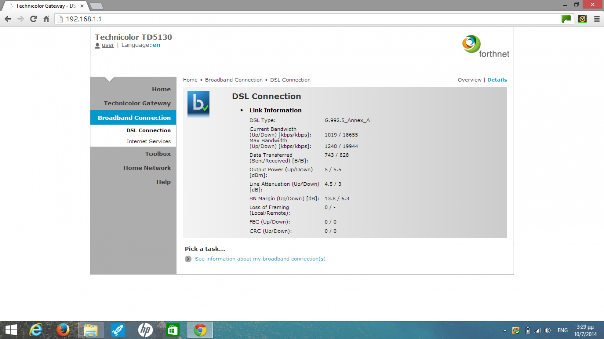

costaskalas Δημοσ. 10 Ιουλίου 2014 Μέλος Δημοσ. 10 Ιουλίου 2014 (επεξεργασμένο) Συνδέω το modem στην χωνευτή και ιδού το αποτέλεσμα* Συνδέω και το τηλέφωνο και είναι φουλ στον θόρυβο. Παίρνω την εξυπηρέτηση, ακούνε τον θόρυβο και βλέπουν και τα νούμερα του modem..... Πως μπορώ να το καταγράψω-επιβεβαιώσω-να το πιστέψουν-να το εξακριβώσουν-να είναι σίγουροι, ότι όντως είμαι συνδεδεμένος στην χωνευτή και βγάζει αυτό το πρόβλημα???....Γιατί ο τεχνικός που ήρθε ή αυτός που μπορεί να έρθει πάλι μπορεί να μην βρει κάτι ή να μην πετύχει το πρόβλημα..... Ο τεχνικός μου είπε επίσης ότι το μηχάνημά του με το modem μου μπορεί να βγάζουν διαφορετικά νούμερα και μάλιστα διαπίστωσε ότι το modem κλείδωνε τουλάχιστον 2mbps περισσότερο από το μηχάνημά του, είτε όταν έβγαινε το πρόβλημα είτε όταν δεν έβγαινε.... Εν τω μεταξύ όση ώρα έχω συνδεδεμένο το modem στην χωνευτή (με τα στατιστικά που βλέπετε παρακάτω) τα λάθη δεν κουνιούνται κυριολεκτικά, ούτε ένα λάθος...αλλά τα υπόλοιπα όπως φαίνονται... Η εξυπηρέτηση είπε να δοκιμάσω και με άλλο καλώδιο και αν συνεχίσει θα ξαναέρθει τεχνικός με ενδεχόμενη χρέωση και πάλι.... Άλλαξα καλώδιο και έφυγε ο θόρυβος από το τηλέφωνο, το internet όμως το ίδιο (κανένα λάθος, καμία αποσύνδεση αλλά το attenuation όπως φαίνεται...) * Επεξ/σία 10 Ιουλίου 2014 από costaskalas
