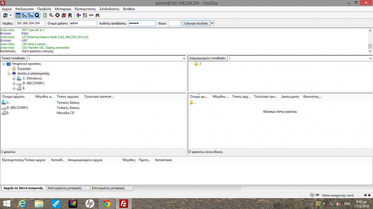

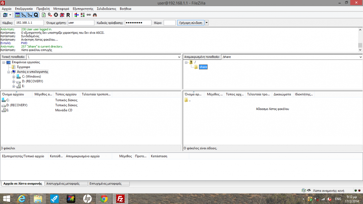

costaskalas Δημοσ. 17 Φεβρουαρίου 2014 Μέλος Δημοσ. 17 Φεβρουαρίου 2014 Μια χαρά τα εξήγησες και ευχαριστώ και πάλι για τον χρόνο σου. Τελικά διαπίστωσα ότι απλά μου έχει δημιουργηθεί μια "φοβία" στο να πάρω modem με generic firmware, ή να βάλω το generic πάνω σε custom, γιατί ο κατασκευαστής πχ technicolor μπορεί να μην βγάλει generic firmware update για κάποιο πρόβλημα που ίσως υπάρξει σε modem της, κάτι που ίσως κάνει πχ η forthnet για το custom firmware της. Μπαίνω στο technicolor td5130 από filezilla και βλέπω μόνο έναν φάκελο ο οποίος είναι άδειος και δεν μπορώ κάνω τίποτα, ούτε λήψη.....

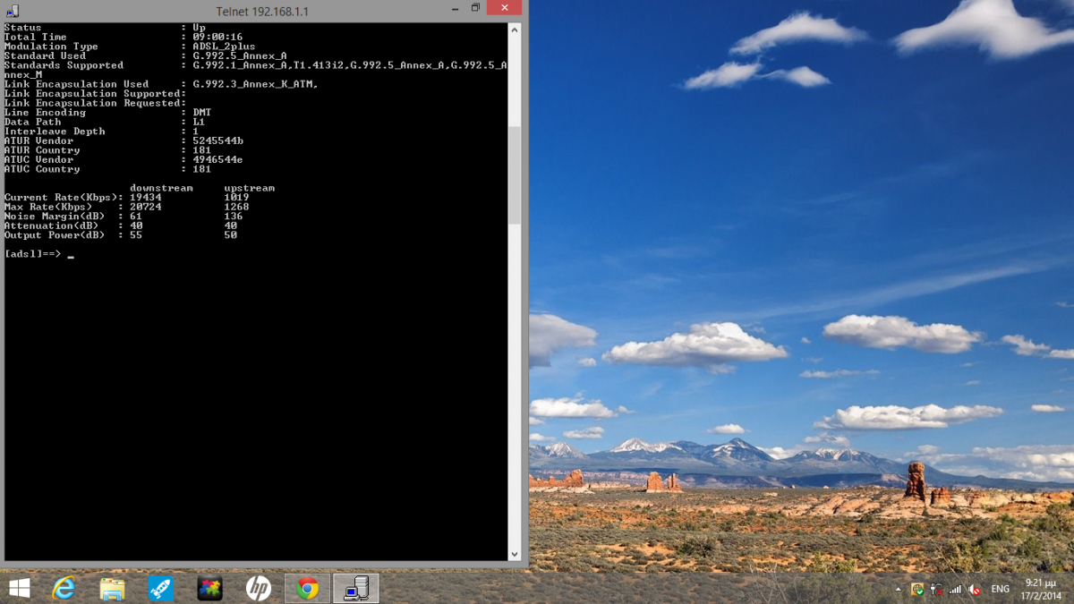

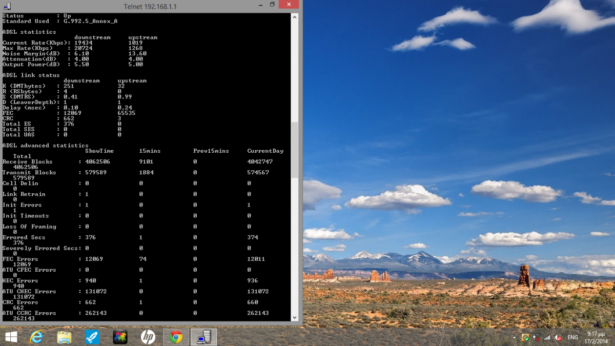

costaskalas Δημοσ. 17 Φεβρουαρίου 2014 Μέλος Δημοσ. 17 Φεβρουαρίου 2014 Και κάτι άλλο που μου ήρθε τώρα... Το interleaved depth=1 είναι ίδιο με το fastpath mode? (ζήτησα να με γυρίσουν σε fastpath, μου είπαν ότι το αίτημα μου πραγματοποιήθηκε και αυτό που διαπίστωσα στο telnet είναι ότι το inteleaved depth πήγε από το 68 στο 1) Συνδέομαι με ένα speedstream 4200 και στο dmt και στο orbmt δεν λέει fastpath αλλά interleaved και επίσης δεν μου δείχνει την μάρκα του dslam αλλά ούτε και το target snr margin (για να δω αν και αυτό το έβαλαν στο 6 που ζήτησα) παρά μόνο το current snr margin. Αυτά μπορώ να τα δω κάπως?
costaskalas Δημοσ. 17 Φεβρουαρίου 2014 Μέλος Δημοσ. 17 Φεβρουαρίου 2014 Κάθε 4 ώρες μου έρχεται και άλλη απορία.... Το interleaved delay είναι το γνωστό ping? Αν ναι τότε γιατί στο telnet το βλέπω στα 0.1ms ενώ στο speedtest στα 50ms (με wifi βέβαια), αλλά τόσο μεγάλη διαφορά?

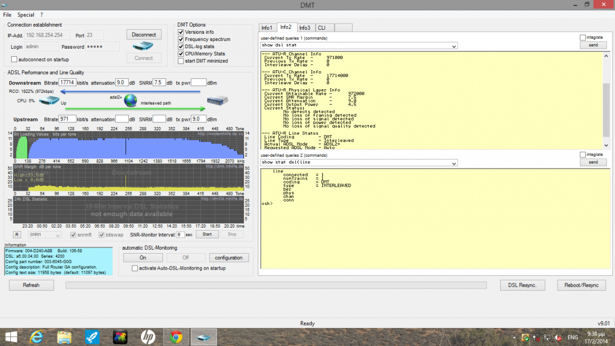

costaskalas Δημοσ. 17 Φεβρουαρίου 2014 Μέλος Δημοσ. 17 Φεβρουαρίου 2014 Αυτά τα print screens είναι με το Technicolor td5130 πάνω στην γραμμή. Αλλάζω modem και ανεβάζω και από το speedstream.... Και αυτά από το speedstream 4200 στην ίδια γραμμή. Που βρήκες το tg784 v3 με generic? Το έβαλες μετά ή το αγόρασες έτσι? Γιατί και εγώ σκέφτομαι για το tg789 v3, θα μου βγει σε καλό λες (100€ είναι καλά)?
poulinos Δημοσ. 18 Φεβρουαρίου 2014 Δημοσ. 18 Φεβρουαρίου 2014 δεν ξερω γιατι δεν σου βγαζει τα αρχειαναι το ειδα το interleave depth αλλα δεν εχω καποια παραπανω info.o vendor δεν φαινεται αλλα η γραμμη σου τα σπαειδες μηπως λεει μεσα απο το Interface στα details του dsl connectionto orbmt οκ δεν βγαζει σχεδον τιποτα.κοινως δεν συνεργαζεται.μου το εδωσαν κατα καποιο τροπο το v3 784.ηταν σαν δοκιμη.β.ναι ηρθε με firmware demo premium.εχω βρει και Generic στο Modem help αλλα κραταω το demo premium σαν ποιο καινουριο.στα Thomson και στα technicolor οτι ειναι το ενα ειναι και το αλλο.ειναι γενικοτερα πολυ σταθερα σαν adsl /vdsl router απλα το cli τους ειναι αγγουρι.αν καποιος εχει αρκετα χρηματα παει και σε draytek vigor για vdsl και εχει τα παντα και μεσα απο το Interface.
costaskalas Δημοσ. 18 Φεβρουαρίου 2014 Μέλος Δημοσ. 18 Φεβρουαρίου 2014 Αν γνωρίζει κάποιος ας μου πει αν το interleave depth=1 σημαίνει ότι είμαι fastpath...? Η απόσταση από το dslam είναι ούτε 500μ γι αυτό και αυτά τα χαρακτηριστικά. Στο interface δεν γράφει τίποτα για το dslam, αλλά μπορώ να πάω στο dslam....μπορώ να δω κάτι εκεί (εξωτερικά βέβαια) που να καταλάβω τι chipset έχει? Στο modem help πως βρίσκεις αυτά τα firmware? γράφω στο search πχ tg784n αλλά δεν βγάζει κάτι σχετικό...
poulinos Δημοσ. 18 Φεβρουαρίου 2014 Δημοσ. 18 Φεβρουαρίου 2014 Αν γνωρίζει κάποιος ας μου πει αν το interleave depth=1 σημαίνει ότι είμαι fastpath...? Η απόσταση από το dslam είναι ούτε 500μ γι αυτό και αυτά τα χαρακτηριστικά. Στο interface δεν γράφει τίποτα για το dslam, αλλά μπορώ να πάω στο dslam....μπορώ να δω κάτι εκεί (εξωτερικά βέβαια) που να καταλάβω τι chipset έχει? Στο modem help πως βρίσκεις αυτά τα firmware? γράφω στο search πχ tg784n αλλά δεν βγάζει κάτι σχετικό... το βλεπεις και απο το Ping που εχεις αν εισαι σε fast. ναι φαινεται οτι εισαι πολυ κοντα.δεν μπορεις να δεις κατι.μονο αν ρωτησεις την forthnet θα σου πει που πεφτεις αφου δεν φαινεται μεσα απο το ρουτερ. modem help http://download.modem-help.co.uk/mfcs-A/Alcatel/Modems/
