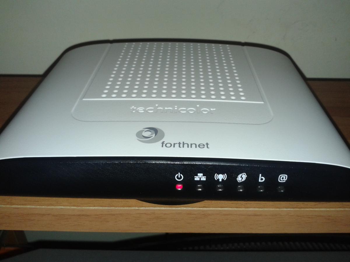

Johnianos Δημοσ. 12 Φεβρουαρίου 2014 Δημοσ. 12 Φεβρουαρίου 2014 Καλησπέρα, χτες το βραδυ και κατά τη διάρκεια gaming ξαφνικά έχασα τη σύνδεση με το internet... κοιτώντας το router είδα να αναβοσβήνουν όλες οι πράσινες ενδείξεις... το έκανα κατευθείαν restart και μετά μόλις πήγε να ανοίξει η ένδειξη POWER έγινε κόκκινη... και το router δεν λειτουργεί.... λέτε να κάηκε κάτι μες στο router και γι αυτό να μην λειτουργεί??.. όλοι οι λογαριασμοί είναι πληρωμένοι... (FORTHNET) p.s πρώτη φορα μου συμβαίνει κάτι τέτοιο και δεν ξέρω τι να κάνω

poulinos Δημοσ. 12 Φεβρουαρίου 2014 Δημοσ. 12 Φεβρουαρίου 2014 δεν ξερω αν πετυχαινει το κολπο που παιζει και με τα Thomson>κλεινεις το ρουτερ πατας το Hard reset και το κρατας πατημενο.Μετα ξεκινας το ρουτερ με πατημενο το hard reset.λογικα θα αναβοσβηνει το Power η θα γινει πορτοκαλι.θα ειναι σε tftp mode.μετα με τον wizard για τα Thomson του περνας το firmware που εχει η forthnet στην σελιδα.στο Tcp ip θελει καρφωτες Ip.

Johnianos Δημοσ. 15 Φεβρουαρίου 2014 Μέλος Δημοσ. 15 Φεβρουαρίου 2014 Καταρχάς ευχαριστώ πολύ για τις απαντήσεις σας! Προσπάθησα μετά από 2 μέρες να το ξανασυνδέσω στο ρεύμα.. δυστυχώς χωρίς κάποιο αποτέλεσμα.. Έχω για την ώρα συνδέσει το ένα παλιό thomson tg585V8 μέχρι να δοκιμάσω το hard reset που προαναφέρθηκε ή μέχρι να πάω για αντικατάσταση του router στην Forthnet...
poulinos Δημοσ. 15 Φεβρουαρίου 2014 Δημοσ. 15 Φεβρουαρίου 2014 Καταρχάς ευχαριστώ πολύ για τις απαντήσεις σας! Προσπάθησα μετά από 2 μέρες να το ξανασυνδέσω στο ρεύμα.. δυστυχώς χωρίς κάποιο αποτέλεσμα.. Έχω για την ώρα συνδέσει το ένα παλιό thomson tg585V8 μέχρι να δοκιμάσω το hard reset που προαναφέρθηκε ή μέχρι να πάω για αντικατάσταση του router στην Forthnet... με σκετο Hard reset λογικα δεν θα πετυχεις πολλα.δοκιμασε αυτο με τον wizard και το firmware.δεν ξερω αν θα πετυχει δεν το εχω δοκιμασει με Technicolor.Με Thomson πετυχαινει.βεβαια και το v8 που εχεις περιττο να στο πω οτι παιζει καλυτερα απο το 5130>το 5130 λογικα θα στο αλλαξουν με ZTE πλεον οποτε αστα να πανε
