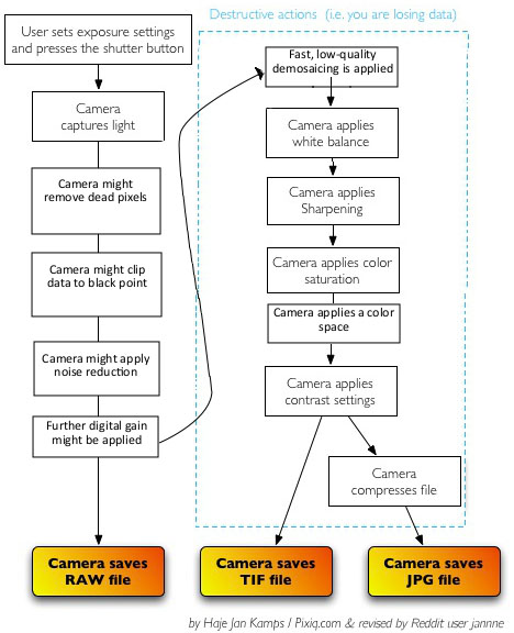

andreapaog328 Δημοσ. 13 Φεβρουαρίου 2014 Δημοσ. 13 Φεβρουαρίου 2014 (επεξεργασμένο) ενα ωραιο βιντεο πουχα πετυχει. με αρκετά παραδείγματα. Επεξ/σία 13 Φεβρουαρίου 2014 από andreapaog328
snik Δημοσ. 13 Φεβρουαρίου 2014 Δημοσ. 13 Φεβρουαρίου 2014 (επεξεργασμένο) Και εγω ειμαι υπερ της χρησης raw αλλα ειναι αναλογα τι χρηση κανει καποιος. Αν για παραδειγμα καποιος τραβαει φωτογραφιες και δεν τις επεξεργαζεται η χρησιμοποιει την μηχανη του για οικογενιακες-παρειστικες στιγμες το jpeg ειναι μονοδρομος. Αν ομως επεξεργαζεται, τυπωνει, ανεβαζει στο internet τις φωτογραφιες του και γενικα το εχει παρει λιγο πιο ζεστα το θεμα φωτογραφια τοτε η καλυτερη επιλογη ειναι το raw. Εγω συνηθως εχω μονιμα την μηχανη στο raw οταν βγαινω εξω καθαρα για φωτογραφιες και οταν θελω να δωσω αμεσα καπου φωτογραφιες το γυρναω στο raw+jpeg. Γενικα η ανεση που σου δινει το raw να "παιξεις" με +-2 στοπ ειναι μεγαλη ευκολια, ειδικα σε κατι δυσκολες ληψεις λογω δυναμικου ευρους σωζει πολλες φωτογραφιες. Επισης σημαντικο ρολο παιζει οτι μπορεις να ρυθμισεις και το white balance που με το jpeg γινεται πολυ δυσκολα. Επεξ/σία 13 Φεβρουαρίου 2014 από snik 1
