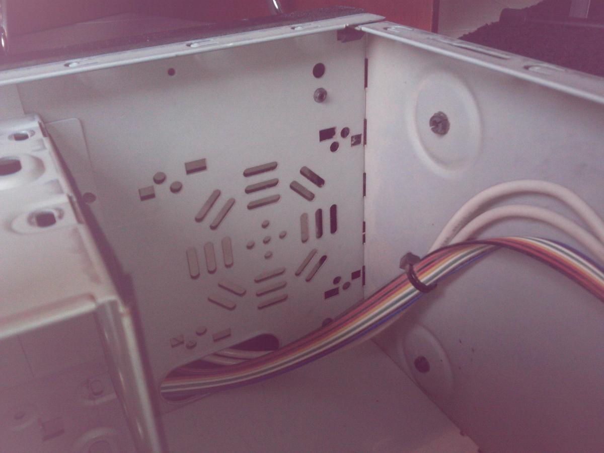

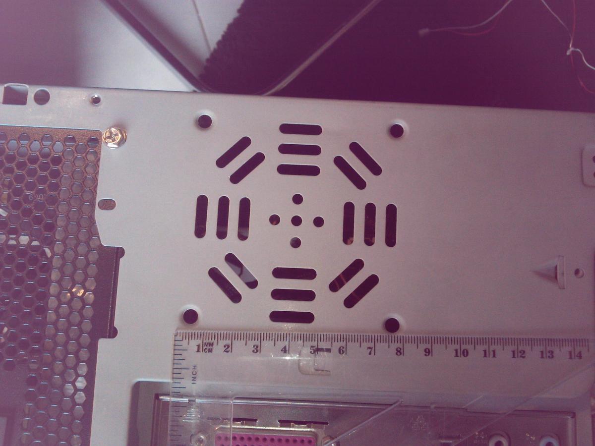

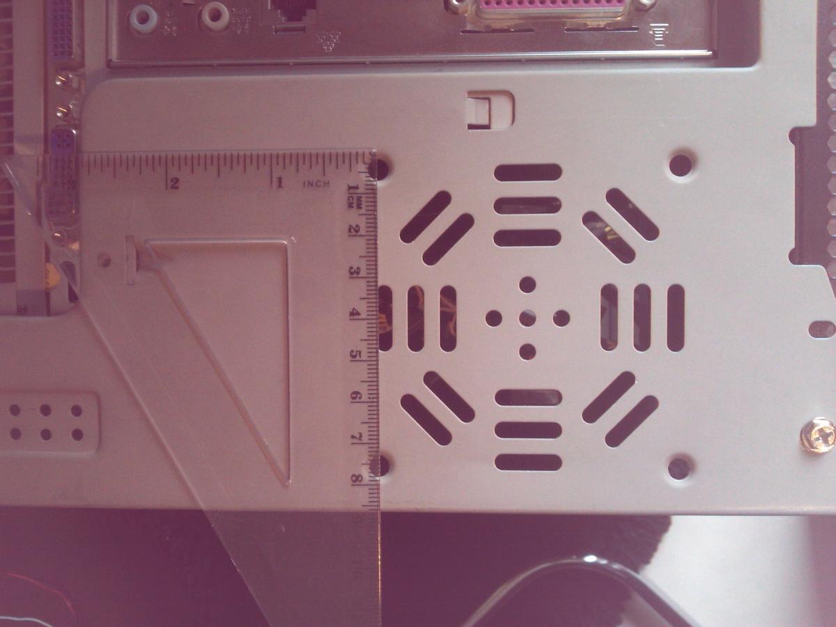

mikemart Δημοσ. 8 Φεβρουαρίου 2014 Δημοσ. 8 Φεβρουαρίου 2014 Γεια σας εχω ενα nomane κουτι το οποιο εχει 2 κενες θεσεις για ανεμιστηρακια , αλλα δεν ξερω ποιο ειιναι το μεγεθος που πρεπει να παρω.... Ανεβαζω και μια φωτογραφια της ετικετας που εχει απο κατω και του πλαινου ανεμιστηρα. Θα ηθελα να μου προτεινετε 2 φανακια και μια σχετικα καλη θερμοαγωγιμη παστα για την μητρικη και τον επεξεργαστη. Καλο θα ηταν να ειναι σχετικα φθηνα...... Ευχαριστω πολυ !
Thanos1972 Δημοσ. 8 Φεβρουαρίου 2014 Δημοσ. 8 Φεβρουαρίου 2014 οπως βλεπεις το ηδη εγκατεστημενο ανεμιστηρακι ειναι 12αρι και τα αλλα ειναι 80αρια. ο πισω βασικα ειναι 80αρης. ο αλλος που δεν εχεις τον χαρακα πρεπει να παιρνει και 80 και 92. για παστα PROLIMATECH PK-3 NANO ALUMINIUM THERMAL COMPOUND 1.5G 3.16 € αριστη παστα αλλα οχι πολυ ποσοτητα.αλλα δεν την εχει και διαθεσιμη.οποτε εδω PROLIMATECH PK-2 NANO ALUMINIUM THERMAL COMPOUND 1.5G 2.21 € που την εχει διαθεσιμη και ειναι ελαχιστα χειροτερη αλλα παλι λιγη ποσοτητα. εαν θελεις μια all around λυση πας εδω ARCTIC COOLING CERAMIQUE 2 THERMAL COMPOUND 2.7G 3.73 € τωρα,οι ανεμιστηρες. σε 80αρη πας εδω ARCTIC COOLING F8 FAN 80MM 2.52 € σε 92αρη πας εδω ARCTIC COOLING F9 FAN 92MM 2.57 € εαν θελεις να ρυθμιζεις και τις στροφες τους πας σε 80αρη ARCTIC COOLING F8 PWM REV.2 FAN 80MM 3.57 € σε 92αρη ARCTIC COOLING F9 PWM REV.2 FAN 92MM 3.82 € 1
mikemart Δημοσ. 8 Φεβρουαρίου 2014 Μέλος Δημοσ. 8 Φεβρουαρίου 2014 (επεξεργασμένο) Ευχαριστώ πολύ φίλε θα μετρήσω αργότερα το μπροστά για να σου πω για σιγουριά. Όταν λες να ρυθμίσω τις στροφές γίνεται και μέσα από τα Windows ή θέλει fan controller (noob question ).... Επίσης θέλουν 3 pin έτσι? Η μητρική μου πρέπει να έχει 1, αυτό θα κάνει δουλειά http://www.e-shop.gr/product?id=PER.804329 ;Και πάλι ευχαριστώ! EDIT : η αποσταση αναμεσα στις δυο τρυπες ειναι περιπου 7,6-7,7 εκατοστα Επεξ/σία 9 Φεβρουαρίου 2014 από mikemart
