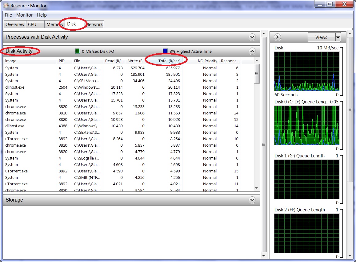

.::NikoS::. Δημοσ. 9 Φεβρουαρίου 2014 Δημοσ. 9 Φεβρουαρίου 2014 (επεξεργασμένο) Ανοιξε task manager, πηγαινε στην καρτελα Performance/Επιδόσεις και στο κατω μερος εχει ενα κουμπι Resource monitor (σορρυ τα εχω στα αγγλικά ) Ανοίγει ένα νέο παράθυρο. Πήγαινε στην καρτέλα Disc. Άνοιξε το σημείο που λέει Disc Activity και κάνε ταξινόμηση των διεργασιών κατά συνολική χρήση δίσκου με φθίνουσα σειρά για να σου δείξει πρώτο πρώτο αυτό που διαβάζει/γράφει στον δίσκο περισσότερο εκείνη την ώρα. (ταξινόμηση κάνεις πατώντας πάνω στα ονόματα των στηλών. Έχει μία στήλη που λέει τα συνολικά bytes/s) Δες ποια διεργασία και πιο αρχείο χρησιμοποιεί τον δίσκο και πραξε αναλογα. Δολοφόνησε την. Επεξ/σία 9 Φεβρουαρίου 2014 από .::NikoS::.
sugarias Δημοσ. 10 Φεβρουαρίου 2014 Μέλος Δημοσ. 10 Φεβρουαρίου 2014 Λοιπόν την μεγαλυτερη διεργασια στην αρχη την κανει το sascore64 με τα πρωτεια μετα να τα παίρνει το svhost Sent from my iPhone using Insomnia
