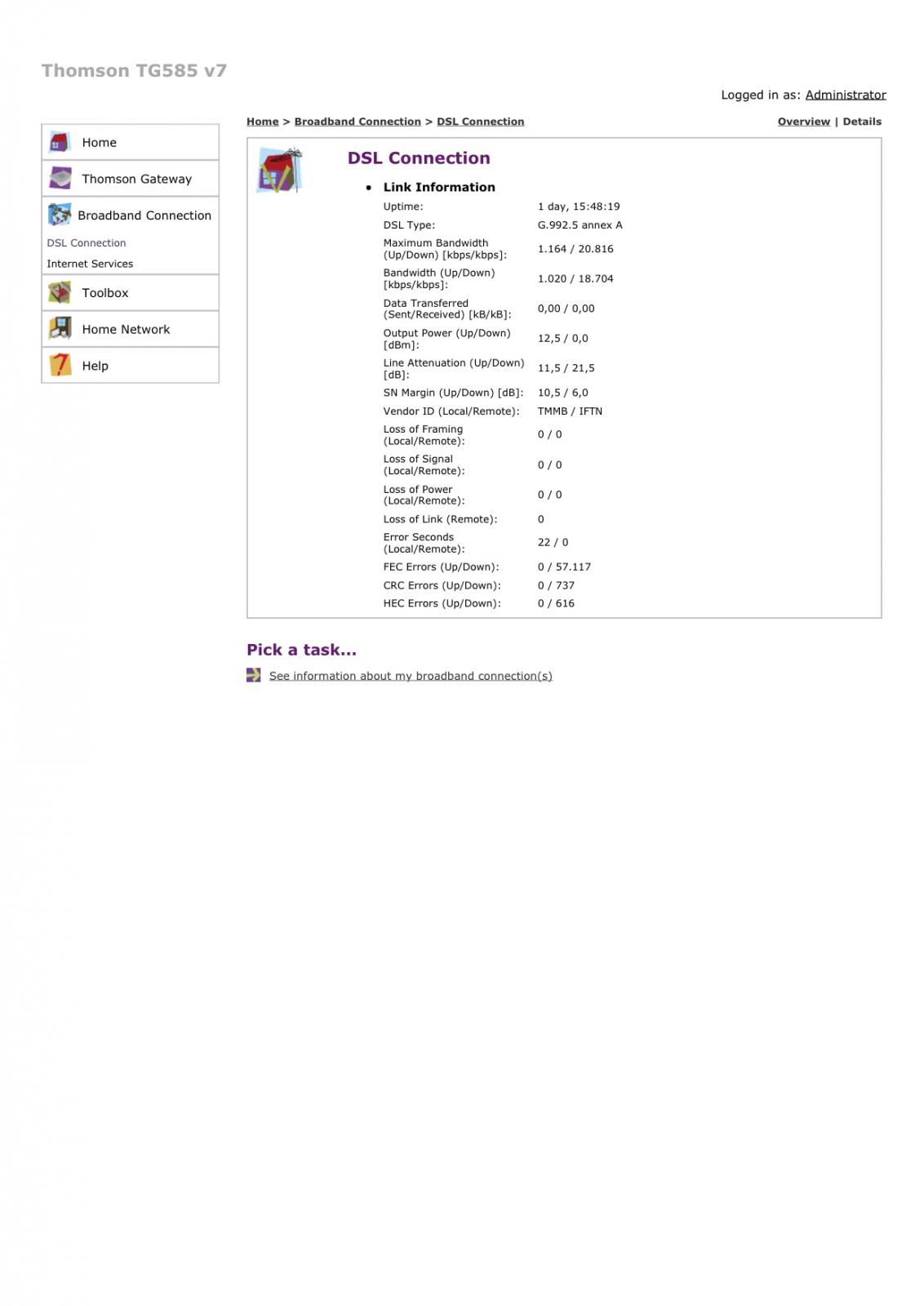

skorer-man Δημοσ. 8 Φεβρουαρίου 2014 Δημοσ. 8 Φεβρουαρίου 2014 παιδια μπορειτε να μ πειτε αν τα παρακατω στοιχεια της συνδεσης μ ειναι καλα?εχω forthnet 24. Line attenuation down 18864 up 1020 Noise Margin down 6.0db up 18,67 db Sent from my iPhone using Insomnia
skorer-man Δημοσ. 8 Φεβρουαρίου 2014 Μέλος Δημοσ. 8 Φεβρουαρίου 2014 εννοώ οτι με αυτά τα χαρακτηριστικα που εχει η γραμμη μ ειναι καλη η γραμμη μ?
blazar Δημοσ. 9 Φεβρουαρίου 2014 Δημοσ. 9 Φεβρουαρίου 2014 παιδια μπορειτε να μ πειτε αν τα παρακατω στοιχεια της συνδεσης μ ειναι καλα?εχω forthnet 24. Line attenuation down 18864 up 1020 Noise Margin down 6.0db up 18,67 db Αν το line attenuation σου, έχει τα νούμερα που έγραψες, τότε σίγουρα έχεις πρόβλημα.... hahaha Τα νούμερα αυτά αντιστοιχούν στο data rate σου... Απλά εσύ τα έγραψες όπως να'ναι... (το iphone σε μάρανε...)
poulinos Δημοσ. 13 Φεβρουαρίου 2014 Δημοσ. 13 Φεβρουαρίου 2014 18,5 mbit μια χαρα ταχυτητα ειναι αν και δεν βλεπουμε το attenuatiOn σου.
skorer-man Δημοσ. 13 Φεβρουαρίου 2014 Μέλος Δημοσ. 13 Φεβρουαρίου 2014 το line m einai down 20db up 8,9 πως το βλεπεις
poulinos Δημοσ. 13 Φεβρουαρίου 2014 Δημοσ. 13 Φεβρουαρίου 2014 19 mbit Με 20 attenuation εισαι super.αν εχεις το 5130 κανε και το Firmware update απο το site Της forthnet.
skorer-man Δημοσ. 13 Φεβρουαρίου 2014 Μέλος Δημοσ. 13 Φεβρουαρίου 2014 προσφατα αλλαξα ρουτερ και πηρα το netgear 2200v4 το line m τι ακριβως σημαινει?
poulinos Δημοσ. 13 Φεβρουαρίου 2014 Δημοσ. 13 Φεβρουαρίου 2014 που το ειδες το Line m?αν εννοεις annex m απλα σου λεει οτι μπορει να παιξει adsl over pots annex m.μεχρι 3 mbit upload(2 στην πραξη για ελλαδα)
skorer-man Δημοσ. 14 Φεβρουαρίου 2014 Μέλος Δημοσ. 14 Φεβρουαρίου 2014 όχι εννοώ το attenuation τι συμαινει πόσο μακριά ειναι το κέντρο? Sent from my iPhone using Insomnia
poulinos Δημοσ. 14 Φεβρουαρίου 2014 Δημοσ. 14 Φεβρουαρίου 2014 20 db attenuation ειναι 1,5 χλμ περιπου.
georgios... Δημοσ. 25 Φεβρουαρίου 2014 Δημοσ. 25 Φεβρουαρίου 2014 Επειδη μπερδευτηκα κι εγω με το συγκεκριμενο προβλημα και για να μην ανοιγω νεο θεμα τι μπορει να φταιει στη δικη μου συνδεση? ανεβοκατεβαινει συνεχως απο 18-19mbps στα 0.1-0.5mbps (download)........
poulinos Δημοσ. 25 Φεβρουαρίου 2014 Δημοσ. 25 Φεβρουαρίου 2014 Επειδη μπερδευτηκα κι εγω με το συγκεκριμενο προβλημα και για να μην ανοιγω νεο θεμα τι μπορει να φταιει στη δικη μου συνδεση? ανεβοκατεβαινει συνεχως απο 18-19mbps στα 0.1-0.5mbps (download)........ σαν χαρακτηριστικα τα βλεπω μια χαρα.αν δεν αλλαζει η ταχυτητα συγχρονισμου και δεν χανεις συγχρονισμο μηπως φταιει κατι αλλο?μηπως εισαι με wireless και κανει κολληματα το wireless?Που τσεκαρεις την ταχυτητα?με καποιο speedtest ή μεσα στο ρουτερ γραφει 1 Mbit που το θεωρω δυσκολο. περνα καλου κακου και το τελευταιο firmware για το thomson v7 απο εδω. http://www.forthnet.gr/Article.aspx?a_id=3954 αν εισαι με wireless δοκιμασε να δεις με καλωδιο αν παιζει οκ.οτι και να γινει περνα το firmware που ειναι στο Link αν δεν το εχεις περασει η αν δεν εχει μεσα το ρουτερ αυτο τo firmware. προσεχε να περασεις για το v7 οχι για το v8 γιατι εχει και τα 2 στην σελιδα.εκει σου λεει και πως να δεις ποιο Firmware εχεις κτλ.
georgios... Δημοσ. 26 Φεβρουαρίου 2014 Δημοσ. 26 Φεβρουαρίου 2014 την ταχυτητα την τσεκαρω εδω.... http://www.speedtest.net/ εχω την τελευταια εκδοση 8.2.7.7 και με wireless και με καλωδιο σερνεται συχνα. εκτος αυτο το περιεργο με τα ανεβοκατεβασματα, παρατηρω οτι σερνεται με απλο σερφαρισμα ακομα και οταν η ταχυτητα ειναι 18mbps+. υπαρχουν στιγμες π.χ. που ενω κατεβαζω με 600-700kbps, να κλεινω το τορεντ και να σερνεται παλι...... δεν υπαρχει περιπτωση να φταιει το ρουτερ σαν μηχανημα ετσι? αν παρω καποιο αλλο ρουτερ δεν θα αλλαξει προς το καλυτερο?
