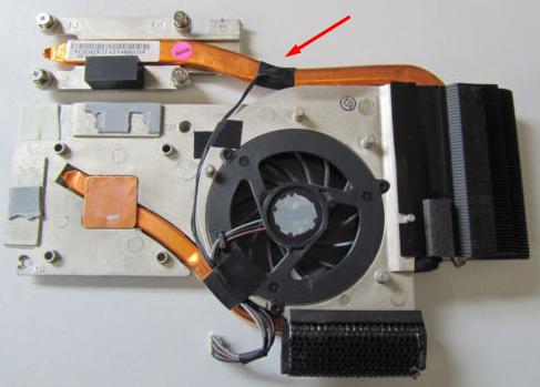

VasKag Δημοσ. 6 Φεβρουαρίου 2014 Μέλος Δημοσ. 6 Φεβρουαρίου 2014 εχω το λαπτοπ του θεματος, και μετα απο αλλαγη μητρικης (λογω πτωσης υγρου), ειδα οτι δεν αναβει. υπαρχει περιπτωση να καηκε οταν εγινε η αρχικη ζημια? πιο πολυ ρωτησα γιατι αν δεις στη φωτο που παραθετω υπαρχει ενα καλωδιο κολλημενο με ταινια και θεωρησα μηπως ειναι καποιου ειδους σενσορα.
.::NikoS::. Δημοσ. 6 Φεβρουαρίου 2014 Δημοσ. 6 Φεβρουαρίου 2014 Μαζι πρέπει να ξεκινάει ακομα και αν δουλεύει σε χαμηλές στροφές και εσυ νομίζεις οτι δεν λειτουργεί. Εσενα ποιο ειναι το πρόβλημα ? Μπορεί να στροφάρει λίγο στο φουλ μόλις ανοίγει το λάπτοπ αλλά δεν νομίζω πως ειναι απαραίτητο να δουλεύει συνέχεια. Αυτό που βλεπεις με ταινια ναι σενσορας ειναι αλλά συνήθως από την μητρική παίρνουν εντολή για τις στροφές. Δε σου δουλεύει ούτε για λίγα δευτερόλεπτα στην εκκίνηση; Δες θρεμοκρασιες με το HWMonitor να δεις τι γινεται αν ανεβαζει και δε ξεκιναει εχεις προβλημα.

.::NikoS::. Δημοσ. 6 Φεβρουαρίου 2014 Δημοσ. 6 Φεβρουαρίου 2014 Κάτσε να δω να επιβεβαιώσω σίγουρα στο 7720 Edit: ναι δουλεύει στην αρχή που το ανοίγεις για 3-4 δευτερόλεπτα και μετά σταματάει! Εντελώς σταματάει μέχρι να ζεσταθεί.

.::NikoS::. Δημοσ. 6 Φεβρουαρίου 2014 Δημοσ. 6 Φεβρουαρίου 2014 Αφού το έλυσες θα μπορούσες να κάνεις 2-3 πραμματακια για να δεις τι φταίει. Καταρχήν τροφοδοτείς τον ανεμιστήρα ανεξάρτητα από το λάπτοπ να δεις αν γυρνάει. Αν δε δουλευε τότε ήταν χαλασμένος. Αν δούλευε το επόμενο θα ήταν να μετρήσεις την υποδοχή της μητρικής να δεις αν φέρνει ρεύμα για τον ανεμιστήρα.
VasKag Δημοσ. 6 Φεβρουαρίου 2014 Μέλος Δημοσ. 6 Φεβρουαρίου 2014 για το δευτερο εχω πολυμετρο και μπορω να το κανω. το πρωτο?
.::NikoS::. Δημοσ. 6 Φεβρουαρίου 2014 Δημοσ. 6 Φεβρουαρίου 2014 ε βλέπεις πόσα βολτ ειναι το ανεμιστηρακι (λογικά 5) και το τροφοδοτείς με κάποιο τροφοδοτικό σε αυτή τη τάση (στα σωστά καλώδια του ε όχι σε οποιο να ναι. Δε μπορώ να διακρίνω χρώματα καλωδίων στην φωτό για να σου πω που να δεις) Το δεύτερο πρόσεχε γιατί την έχω πατήσει καταλάθος μια φορά μου ξέφυγε μέσα στο βυσματάκι που μέτραγα το probe του πολύμετρου και έγινε ένα τσαφ τσουφ Δε ξέρω τι και αν έκαψα κάτι, αλλά πρόσεχε!
VasKag Δημοσ. 6 Φεβρουαρίου 2014 Μέλος Δημοσ. 6 Φεβρουαρίου 2014 μιας και θα το ξαναλυσω, αν τροφοδοτησω με ρευμα σκετη τη μητρικη, χωρις τιποτα πανω, παρα μονο τον ανεμιστηρα, αν ηταν καλος θα αναβε?
VasKag Δημοσ. 6 Φεβρουαρίου 2014 Μέλος Δημοσ. 6 Φεβρουαρίου 2014 λοιπον τωρα που το ξανακοιταξα, οταν ανοιγω το λαπτοπ, μετα απο 5 δευτερολεπτα, γυρναει ο ανεμιστηρας για περιπου 1 δευτερολεπτο με αρκετες στροφες, και μετα σταματαει. αυτο τωρα ειναι νορμαλ ή να παω για αλλαγμα?
