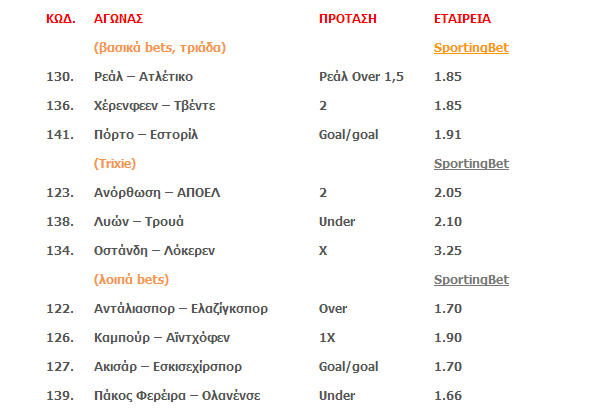

foutzos Δημοσ. 5 Φεβρουαρίου 2014 Δημοσ. 5 Φεβρουαρίου 2014 Καλησπέρα σε όλους, Θέλω να φτιάξω ένα πίνακα σε blogger post όπως ο πίνακας στην φωτό για παράδειγμα. Ξέρετε κανένα site που να δίνει οδηγίες; Μην είναι τίποτα τρελό, απλό όπως στην φωτό. Θέλω να προσαρμόζω το width του πίνακα αν είναι δυνατό, και να μην έχει background colour, να είναι διαφανές. αν γνωρίζει κάποιος ας βοηθήσει, ευχαριστώ εκ των προτέρων.
Katman21 Δημοσ. 6 Φεβρουαρίου 2014 Δημοσ. 6 Φεβρουαρίου 2014 Δεν ξέρω τώρα αν έχω καταλάβει καλά αλλα αυτό που θέλεις να κανεις πιστεύω πως είναι κάτι το εύκολο σε περίπτωση που έχεις κάποιες γνώσεις το WIDTH το ορίζεις από το πινακα που λέει π.χ 650 το κανεις όσο θέλεις εσύ.. <!-- CSS --> <style> th { color: #FF0000; } a:link { color: #FF9900; } a:visited { color: #FF9900; } a:hover { color: #FF9900; } td { color: #505050; text-align: center; } </style> <!-- HTML CODE --> <table width="650"> <tr> <th>ΚΩΔ.</th> <th>ΑΓΩΝΑΣ</th> <th>ΠΡΟΤΑΣΗ</th> <th>ΕΤΑΙΡΙΑ</th> </tr> <tr> <td></td> <td style="color:orange">(Βασικά bets, τριάδα)</td> <td></td> <td><a href="">SportingBet</a></td> </tr> <tr> <td>130.</td> <td>Ρεάλ - Ατλέντικ</td> <td>Ρεάλ Over 1,5</td> <td>1.85</td> </tr> </table> 1
