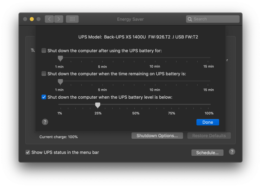

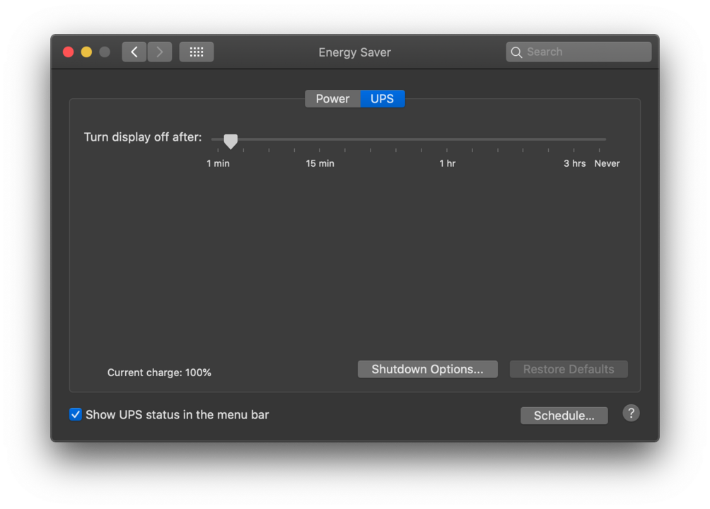

WizeMan Δημοσ. 11 Μαρτίου 2020 Δημοσ. 11 Μαρτίου 2020 @Dantε Ήρθε το UPS, το εγκατέστησα. Οθόνη και το Hackintosh που προανέφερα. Ήταν 100% φορτισμένο κάτι που μου φάνηκε παράξενο καθότι φαντάζομαι οι μπαταρίες έχουν εσωτερική αντίσταση με αποτέλεσμα την αργή εκφόρτιση, οπότε μάλλον ήταν φρεσκαδούρα το UPS. Έκλεισα την τροφοδοσία του UPS και το μηχάνημα κατάπινε την μπαταρία σαν βαρελόφρωνας μπάρμπας παρά του χαμηλού load. Υπολογίζω ότι συνολικά δίνει 3 λεπτά max, κάτι το οποίο μου αρκεί για τα στανταράκια git commits και shutdown. Τέλος το macOS το αναγνωρίζει out of the box:

WizeMan Δημοσ. 11 Μαρτίου 2020 Δημοσ. 11 Μαρτίου 2020 (επεξεργασμένο) 52 λεπτά πριν, Dantε είπε 3 λεπτα? Εμενα σε idle μου δινει 20+ λεπτα. Σε gaming μονο που τραβαγε κανα 500αρι ειχα κατω απο 5 λεπτο. Ναι. Για το APC λέω. Λέω χαζομάρες. Μάλλον έτρεχε κάποιο process από πίσω. Το δοκιμάζω τώρα όπως γράφω και είμαι ήδη στο δίλεπτο και η μπαταρία είναι ακόμα 90% (χαμηλό load). - 85% στα 4:45 (έκανα Build & Run ένα iOS Project στο Xcode και ήπιε λίγο παραπάνω μπαταρία) - 80% στα 7:00 (Το Build & Run έχει τελειώσει σε αυτό το point) (έβαλα να παίζει ένα 1080p60 video στο YouTube) - 75% στα 10:00 (To βίντεο παίζει ακόμα) - 70% στα 12:00 (To βίντεο παίζει ακόμα) - 65% στα 13:10 (To βίντεο παίζει ακόμα) - 60% στα 15:20 (To βίντεο παίζει ακόμα) Είμαι τώρα λίγο κάτω από 60% και το αφήνω να πάει μέχρι 50% που το ρύθμισα πριν λίγο να κλείνει αυτόματα για να δω αν θα δουλέψει και όταν θα είμαι εκτός γραφείου. Για την ώρα φαίνεται πολύ καλή η απόδοση, στην πρώτη δοκιμή ίσως κάτι έτρεχε από πίσω δεν είχα και το Power Gadget ανοιχτό να βλέπω τι παίζει με την CPU. Επεξ/σία 11 Μαρτίου 2020 από WizeMan
