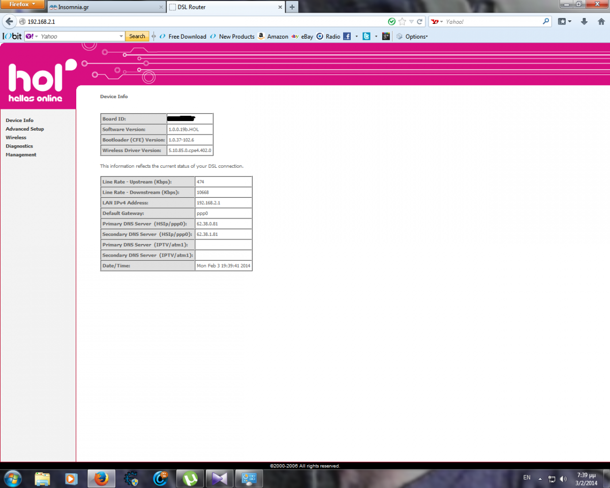

christosfazer Δημοσ. 3 Φεβρουαρίου 2014 Δημοσ. 3 Φεβρουαρίου 2014 Στην παρακατω εικονα φαινετε το interface του ρουτερ μου της HOL!Θελω να του κανω port forward Μια πορτα γιανα εχω γρηγοροτερη ταχυτητα κατεβασματος στο utorrent! Να σας πω λιγο και το σκηνικο που παιζει γιατι εκει ειναι ολο το μπερδεμα!Το σπιτι μου ειναι διωροφο οπου εγω μενω στο κατω οροφο και οι δικοι μου στο πανω.... Εχω ενα tower pc γιανα κανω τη δουλεια μου και απο το να παω να παρω wireless card πηγα και πηρα ενα Tp link tl wa 5210g (αυτο το μεγαλο) και το δουλευω σαν AP CLIENT ROUTER πανω στης HOL και ειμαι καταευχαριστημενος! Δεν θελω να το δουλεψω σαν AP CLIENΤ γιατι θελω να δουλευει μονο του σαν ρουτερ με δικες του ρυθμισεις!Τωρα θα μ πειτε καλα ρε φιλε εχεις μπεξει με 2 nat και 2 dhcp γιατι δεν το αλλαζεις????ΕΕΕ ετσι θελω να δουλευει...... Το θεμα ποιο ειναι?Οτι ενω το Hol δινει Ip τυπου 192,168,2,χχχ το 5210 δινει ip τυπου 192,168,1,χχχ Το βασικοτερο στο Portforward απ οσο ξερω ειναι το Pc που θες να δουλεψεις σε ξεχωριστο port πρεπει να εχει static ip οποτε μονο σ αυτη την πορτα να εχεις ανοιχτο αυτο το port!!!Aυτοοοο ειναι και το μεγαλο μου θεμα...Δεν ξερω την Ip μου στο πανω ρουτερ δηλαδη της hol την 192,168,2,???!Εμενα μου λεει το 5210 οτι εχω την 192,168,1,11......Δεν μπορω να χρησιμοποιησω αυτη την Ip στο hol router γιατι ειναι εκτος dhcp pool......... Τα φωτα σας περικαλω................... (Σας εχω και ενα σκιτσο και καλα του σπιτιου γιανα δειτε τι εννοω)
christosfazer Δημοσ. 3 Φεβρουαρίου 2014 Μέλος Δημοσ. 3 Φεβρουαρίου 2014 ???? Τελικα το βρηκα μεσα στις ρυθμισεις του tp link!Εχω την 192,168,2,4..................... Πως προχωραμε οεο????? παιδια εδω μπαινουμε?
