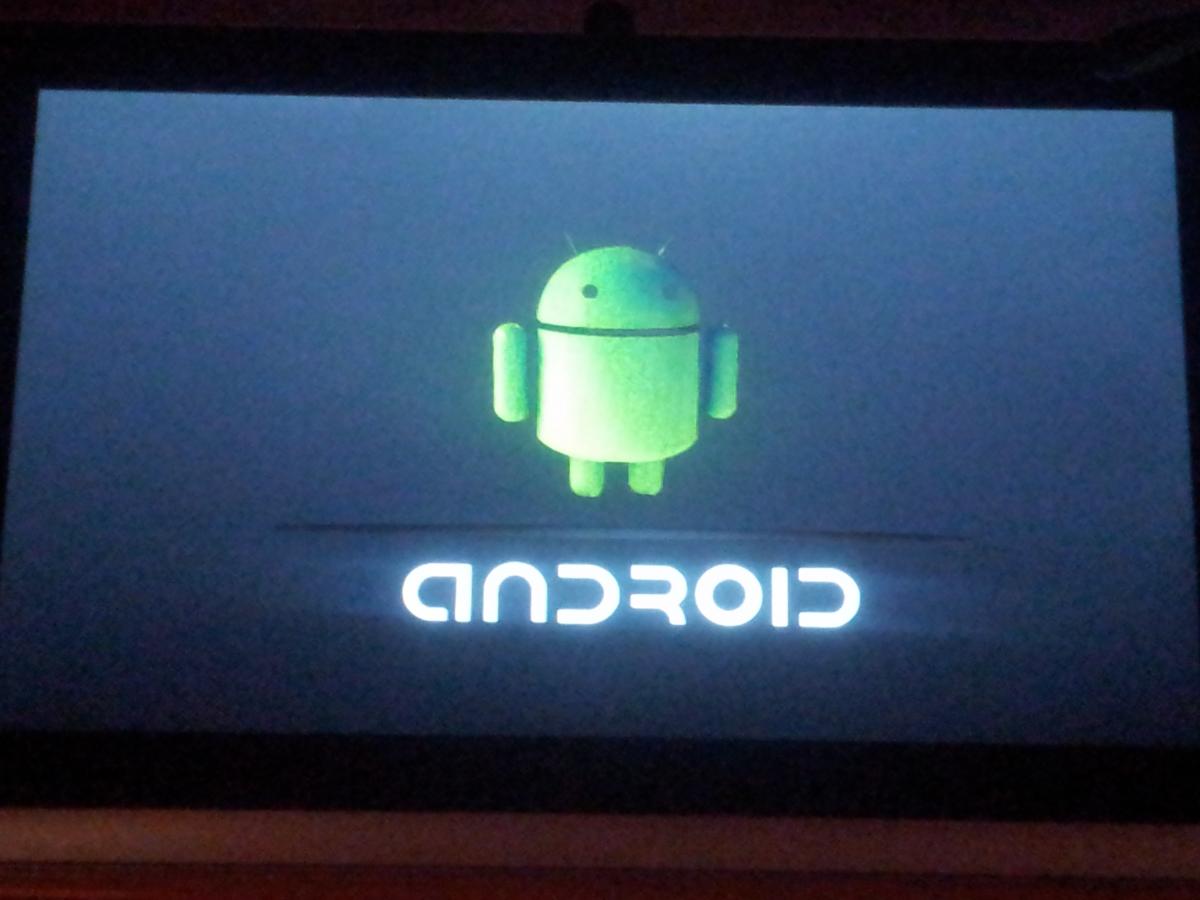

kotsalan Δημοσ. 1 Φεβρουαρίου 2014 Δημοσ. 1 Φεβρουαρίου 2014 Καλησπέρα έχω ένα tablet κινέζικο Q8 και το μοντέλο P706. Έχει κολλήσει από χτές στην αρχική οθόνη με το εικονίδιο android. Πώς μπορώ να κάνω safe mode σε android;;; ευχαριστώ.
arc Δημοσ. 1 Φεβρουαρίου 2014 Δημοσ. 1 Φεβρουαρίου 2014 Δεν υπάρχει safe mode σε android. Αυτό που μπορείς να κάνεις (αν το υποστηρίζει η συσκευή σου) ειναι να το ανοίξεις σε recovery mode και να κάνεις επαναφορά του λειτουργικου σε αρχική μορφή. αν είναι θεμα hardware πρέπει να πάει για service Δοκίμασε το εξής: Κλείσε το tablet Κράτα πατημένα το volumeup, το volumedown και μετά κράτα πατημένο το power. Μόλις αναψει άφησε τα. Αν εχει recovery mode θα σου βγάλει κάτι διαφορετικό από τα συνηθισμένα Αν δεν πετυχει με την πρωτη, δοκίμασε το 2-3 φορές 1
evmenis Δημοσ. 3 Φεβρουαρίου 2014 Δημοσ. 3 Φεβρουαρίου 2014 Κρατα πατημενο το κουμπι του power για 20 δευτερολεπτα συνεχεια μηπως κανει soft reset. 1
