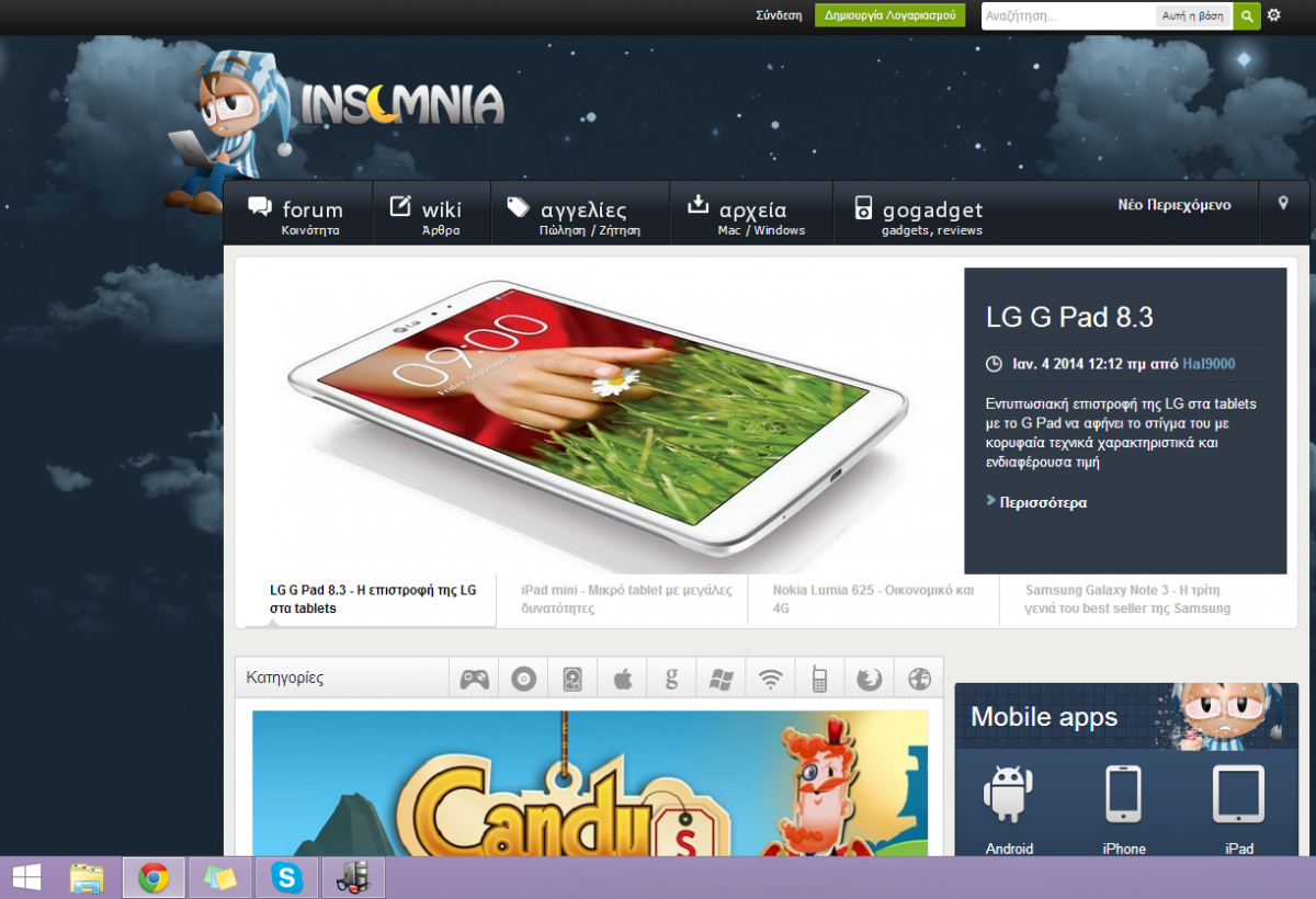

Επισκέπτης Δημοσ. 1 Φεβρουαρίου 2014 Δημοσ. 1 Φεβρουαρίου 2014 Καλησπέρα!'Εχω αγοράσει καινούργιο pc και απο την ώρα που το άνοιξα είδα ότι υπάρχει πρόβλημα με την ποιότητα της εικόνας. Πείραξα όλες τις ρυθμίσεις της οθόνης και του catalyst control center αλλά δεν κατάφερα να το φτιάξω.Το πρόβλημα δεν είναι κάποια ρύθμιση οθόνης (νομίζω) γιατί τη σύνδεσα στο λάπτοπ μου που έχει ακριβώς την ίδια έκδοση των windows και φαινόταν τέλεια. Αν ξέρει κάποιος θα εκτιμούσα ιδιαίτερα τη βοήθεια γιατί είναι πολύ κουραστικό στα μάτια...Στη φώτο φαίνεται ελπίζω το πρόβλημα αν παρατηρήσετε τα γράμματα.
WalkerSW Δημοσ. 1 Φεβρουαρίου 2014 Δημοσ. 1 Φεβρουαρίου 2014 Ποια οθόνη έχεις ? Με τι συνδεση την έχεις? Και σε τι ανάλυση?
Επισκέπτης Δημοσ. 1 Φεβρουαρίου 2014 Δημοσ. 1 Φεβρουαρίου 2014 Η οθόνη είναι Envision 193FW.Σύνδεση vga και ανάλυση 1440x900 που είναι η μέγιστη και η πιο υποφερτή απο τις άλλες που δοκίμασα..
NikosKallithea Δημοσ. 1 Φεβρουαρίου 2014 Δημοσ. 1 Φεβρουαρίου 2014 Η οθόνη είναι Envision 193FW.Σύνδεση vga και ανάλυση 1440x900 που είναι η μέγιστη και η πιο υποφερτή απο τις άλλες που δοκίμασα.. Αυτο ειναι το προβλημα σου, αλλο πρωτόκολλο δεν εχει, λιγο πιο σύγχρονο, dvi hdmi?
Επισκέπτης Δημοσ. 1 Φεβρουαρίου 2014 Δημοσ. 1 Φεβρουαρίου 2014 Αυτο ειναι το προβλημα σου, αλλο πρωτόκολλο δεν εχει, λιγο πιο σύγχρονο, dvi hdmi? οχι ειναι σχετικα παλια η οθόνη και δεν έχει κάποια άλλη σύνδεση :/
LLLEFTERIS Δημοσ. 1 Φεβρουαρίου 2014 Δημοσ. 1 Φεβρουαρίου 2014 Αν εχεις βαλει συχνοτητα ανανεωσης πανω απο 60hz πχ 75hz να το βαλεις παλι στα 60 και να ρυθμισεις και το clear type
Επισκέπτης Δημοσ. 1 Φεβρουαρίου 2014 Δημοσ. 1 Φεβρουαρίου 2014 Αν εχεις βαλει συχνοτητα ανανεωσης πανω απο 60hz πχ 75hz να το βαλεις παλι στα 60 και να ρυθμισεις και το clear type Στο 60 είναι και έχω ρυθμίσει το clear type αλλα δεν βοήθησε δυστυχώς..
Redshift Δημοσ. 1 Φεβρουαρίου 2014 Δημοσ. 1 Φεβρουαρίου 2014 δοκιμασε αλλο vga καλωδιο με βαρελακια φερριτη χρησιμοποιεις οπως κ δηποτε την μεγιστη αναλυση που υποστηριζει η οθονη σου εννοειται οτι διπλοτσεκαρεις οτι εχει συνδεθει σωστα (οχι πολυ σφιχτα) στην οθονη κ στην εξοδο vga αλλαζεις κ μετατροπεα dvi to dsub αν χρησιμοποιεις τετοιο κ τελος οι οθονες οταν συνδεονται αναλογικα (vga) εχουν ενα κουμπι που κανει auto adjust
Επισκέπτης Δημοσ. 1 Φεβρουαρίου 2014 Δημοσ. 1 Φεβρουαρίου 2014 Ευχαριστω πολυ για τη βοήθεια!Θα δοκιμάσω άλλο καλώδιο κι ελπίζω να φτιάξει γιατί είμαι στα πρόθυρα της τύφλωσης!
