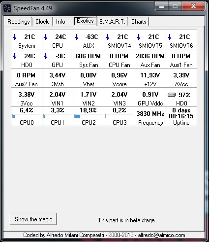

gkarabid Δημοσ. 1 Φεβρουαρίου 2014 Μέλος Δημοσ. 1 Φεβρουαρίου 2014 Εκατσα το απογευμα παιδια και ασχοληθηκα με το καθαρισμο του υπολογιστη. Ανοιγμα πλαινο καπακι και μεσα ισα με ενα δαχτυλο σκονη .Τα ανεμηστηρακια και ειδικα η ψυχτρα του επεξεργαστη πουρι ........ Δευτερη παρατηρησει η ψυχτρα οντως απο την μια μερια δεν πατουσε στην θεση της (ειχε φυγει το λαμακι ).Στο αμαξι μεσα και δρομο σε μαγαζι με υπολογιστες για αγορα σπρει αερα, θερμοαγωγιμη παστα και ενα 12 ανεμιστηρακι με μπλε led. Μεσα σε 15λεπτα ο υπολογιστη καθαριστηκε ,μπηκε και η παστα και φυσικα το εντυπωσιακο (χαμόγελο ο μικρος) ανεμιστήρακι που τοποθετηθηκε στο πλαι ,επανω στο παραθυρο. Δοκιμη με το ιδιο προγραμμα που μετρηθηκαν η θερμοκρασιες και πριν και ιδου η φωτο με τα αποτελεσματα. Η διαφορες χαοτηκες ..... Και παλι ευχαριστω παιδια ολους σας για την βοηθεια σας.....
