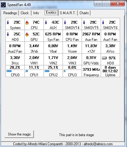

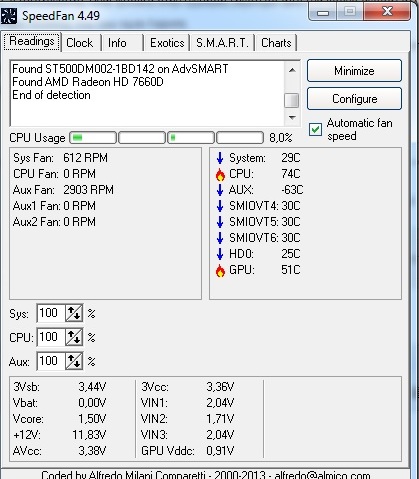

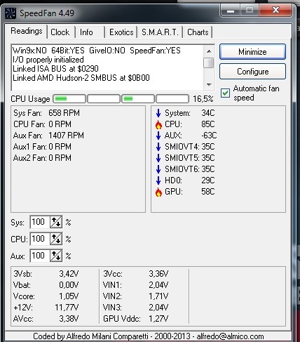

gkarabid Δημοσ. 30 Ιανουαρίου 2014 Μέλος Δημοσ. 30 Ιανουαρίου 2014 Καλησπερα σας Εκανα εγκατασταση το προγραμμα speed fan και σας ανεβαζω δυο φωτο με θερμοκρασιες. Εγω τουλαχιστον δεν καταλαβαινω ποιες ειναι φυσιολογικες και ποιες οχι. αυτες ειναι με χρηση υπολογιστη μηδενικη δηλαδη αναμενος κανενα 10λεπτο χωρις παιχνιδι μονο internet. Δες λίγο από τα Εργαλεία διαχείρισης στον Πίνακα ελέγχου - στην Προβολή συμβάντων βρες το kernel που σου χτυπάει να δεις γιατί σβήνει ο υπολογιστής σου. Δεν βρηκα φιλε μου το ---προβολη συμβαντων ..... Ενα τελευταιο να αναφερω ειναι οτι (λογια των παιδιων) ο υπολογιστης κλεινει μια φορα και αφου τον ανοιξουν παλι δεν ξανακλείνει ποτε,οσες ωρες και να παιζουν .....μυστηριο και ακομα μια φωτο μετα απο κανεναν 15΄παιχνιδι .... 85 c βαθμους μηπως ειναι πολυυ!!!
kataramenos32 Δημοσ. 30 Ιανουαρίου 2014 Δημοσ. 30 Ιανουαρίου 2014 Οχι μηπως,ειναι παρα πολυ.Καποιο προβλημα θα εχεις σιγουρα με την ψυκτρα της cpu και ως λογικο αποτελεσμα μετα απο λιγο κλεινει το pc.Ανοιξε το και τσεκαρε αν ειναι καλα κουμπωμενη και αν δουλευει σιγουρα 1
