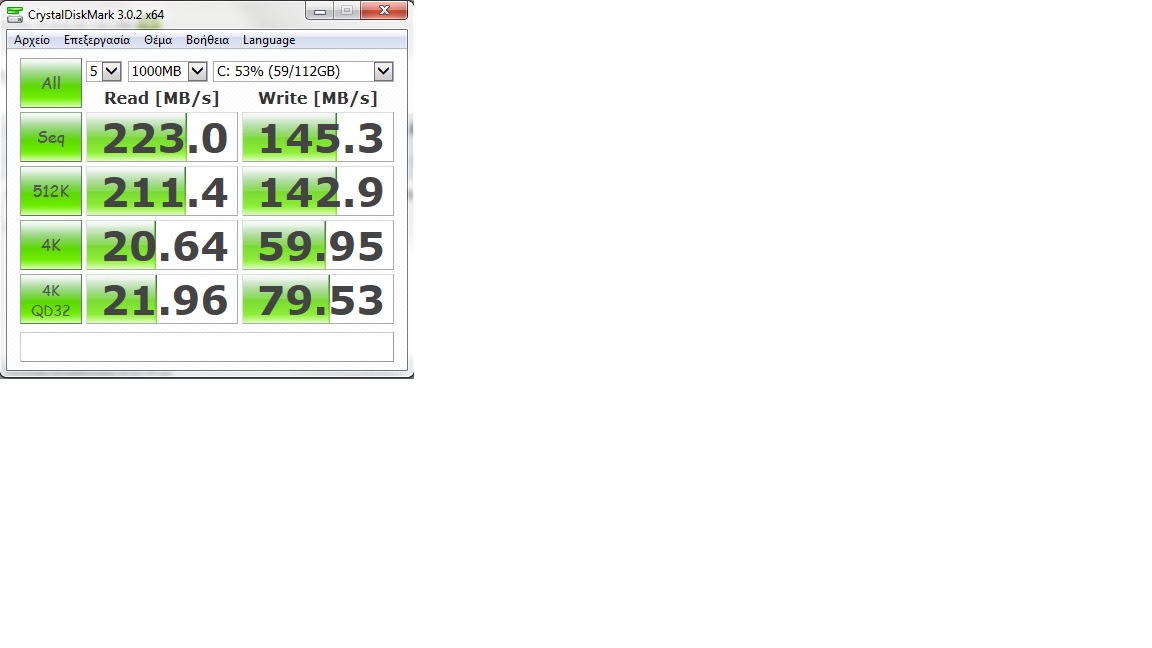

LLLEFTERIS Δημοσ. 3 Φεβρουαρίου 2014 Δημοσ. 3 Φεβρουαρίου 2014 Επειδη τον δισκο μου τον ζητησε φιλος να του τον βαλω στο φορητο του αν και θα βγω λιγο εκτος θεματος τι εχετε να μου προτεινετε αλλα να μην ξεφυγουμε απο τα 80 ευρω.

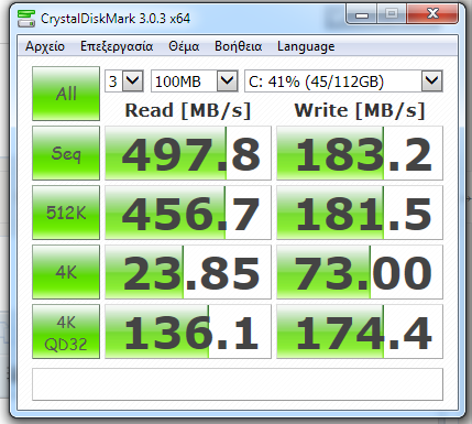

gbouros Δημοσ. 3 Φεβρουαρίου 2014 Δημοσ. 3 Φεβρουαρίου 2014 Είχα πάρει τον συγκεκριμένο δίσκο πριν 3-4 μήνες που τον είχαν ξαναβγάλει προσφορά στα 72€. Με sata 2 και firmware 505ABBF1
LLLEFTERIS Δημοσ. 3 Φεβρουαρίου 2014 Δημοσ. 3 Φεβρουαρίου 2014 Τo 505 δουλευε σωστα οπως λενε οτι δουλευει και το 507 που δεν εβαλε ποτε η Kingston το 506 ειναι για κλαματα και το 521 που εχει η παρτιδα που πουλαει τωρα. 2

LLLEFTERIS Δημοσ. 3 Φεβρουαρίου 2014 Δημοσ. 3 Φεβρουαρίου 2014 Αν ειχα μεχρι 24mbps και ημουν σε αποσταση 20-30 μετρα απο το καφαο θα ειχα την απαιτηση να εχω τουλαχιστον 20mbps αν ειχα 12mbps θα το ετρωγαν στο κεφαλι. Τωρα ενας που εχει μητρικη με sata 3 και οτι θελει ενας ssd δισκος για να αποδωσει σωστα ειναι φυσιολογικο να θελει απο τα 450 που λενε τουλαχιστον τα 350 και οχι τα 170 που βλεπει. Το οτι ενας δισκος με firmware 505 εχει read 497 (του Γιαννη απο πανω) και ο ιδιος δισκος με firmware 521 εχει read 170 παει να πει οτι υπαρχει φανερο προβλημα και μονο ενας "χαζος" θα μπορουσε να το δεχτει ως φυσιολογικο και να δεχτει το παραμυθι τους "εως 450mbs" Βρε Γιαννη που το βρηκες το 507 γιατι οπως διαβασα η Kingston δεν εβαλε ποτε το 507 ασχετα αν αλλοι κατασκευαστες το ειχαν βαλει. 1

hackertom Δημοσ. 4 Φεβρουαρίου 2014 Δημοσ. 4 Φεβρουαρίου 2014 Δεν νομιζω οτι ισχυει κατι τετοιο σε αυτην την περιπτωση. Εγραφε εξω απο το κουτι ή στην περιγραφη του προιοντος στο καταστημα μια "συνομολογημενη ιδιοτητα" (πχ "θα δειτε τουλαχιστον 400mbps write". Το "up to 450 MB/s" δεν πιανεται, γιατι ειναι ... up to, ενα πραγμα οπως το adsl2 up to 24mbps) που δεν ισχυει τελικα; Λογικό ειναι οι αποδόσεις να παίζουν απο σύστημα σε σύστημα αλλά εδώ μιλάμε για κατακόρυφη πτώση! Αγοράζεις ssd για να δεις βελτίωση που στην δική μου περίπτωση δεν υφίσταται καμία σχεδόν σε σχέση με τον παλιό μου μηχανικό δίσκο! Προφανώς έχω κομμάτι με ότι να ναι NAND
LLLEFTERIS Δημοσ. 4 Φεβρουαρίου 2014 Δημοσ. 4 Φεβρουαρίου 2014 Ο μηχανικος που εχω Samsung 1TB 7200 32mb μου εβγαλε σκορ 117 σε read και ειναι sata 2 σε μητρικη sata 2 δεν μπορω να δεχτω 170 απο ssd που ειναι sata 3 σε μητρικη sata 3 !!! Εχει κανενας εναν μηχανικο sata 3 να κανει ενα τεστ ετσι για να δουμε;

LLLEFTERIS Δημοσ. 4 Φεβρουαρίου 2014 Δημοσ. 4 Φεβρουαρίου 2014 Το ξερουμε οτι το 505 δουλευει σωστα εμεις λεμε για αυτον που πηραμε που εχει το 521. Με πηραν τηλεφωνο γιατι ζητησα επιστροφη και μου ειπαν οτι γνωριζουν το προβλημα και να παω απο κει να μου δωσουν τα λεφτα πισω. Στον φιλο που ηταν να τον δωσω περνει ide το χρεπι του! 1
